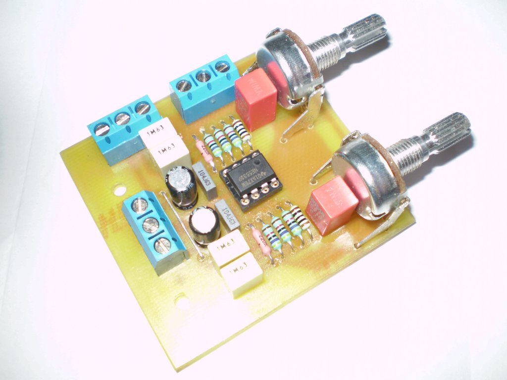

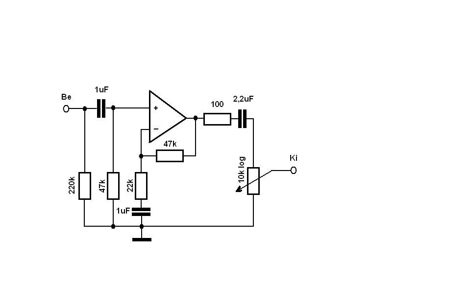

(#) reloop hozzászólása Okt 5, 2011 / 2
Sziasztok! Sokan szeretnék a meglévő végerősítőjük érzékenységét növelni. Ezennel közreadom a nálam bevált kapcsolás dokumentációját. Műveleti erősítőnek NE5532 -t ajánlok. Az előerősítőt 2x9VAC trafóról, 2200µF szűréssel táplálom.
(#) Alkotó válasza reloop hozzászólására (») Okt 5, 2011 /
Ha bevált akkor tilos hozzányúlni.
De ennek mégis van annyi előnye, hogy két fokozatból áll, így a kimeneti impedancia nem függ a poti állásától, úgy mint nálad.
Eredetileg a rajzot az "Elliott Sound Products" jegyzi, ami azonos Rod Eliottal -ha jól tudom-, tehát jó kezekben van a dolog. Sőt én már olcsó IC-vel is kipróbáltam, amivel szintén nagyon jó volt.
(#) reloop válasza Alkotó hozzászólására (») Okt 5, 2011 / 1
Üdv! Próbáltam egyszerűségre törekedni. Elliott a balansz miatt alkalmaz két fokozatot.
Amit fontosnak tartok: a bemeneti csatoló kondenzátor 220k (lehetne akár nagyobb is) kisütő ellenállása. Ez a kondi egy szabadon hagyott végű kábelről (jack,RCA) ellenőrizhetetlen potenciálra töltődhet, és tönkre mehet az IC a kábel csatlakoztatásakor.
Eleve híve vagyok az egységnyi DC erősítésnek, mindemellett a visszacsatolás kondenzátora részt vesz a felüláteresztő szűrésben.
A potméter és az IC kimenet közül nem szívesen spórolom ki a csatoló kondenzátort. Az IC kimenetén Elliottnál nem kizárt némi egyenfeszültség megjelenése (offset hiba), ilyenkor a legkisebb csúszka hiba is dübörgéssé válhat a hangsugárzókon.
(#) szamóca válasza Alkotó hozzászólására (») Okt 5, 2011 /
A nem invertáló kapcsolásnál mint bemeneti, mint a kimeneti buffernél, miért használ ellenállást? Mi értelme?
A kimenetet miért ilyen magas ellenállással zárja le?

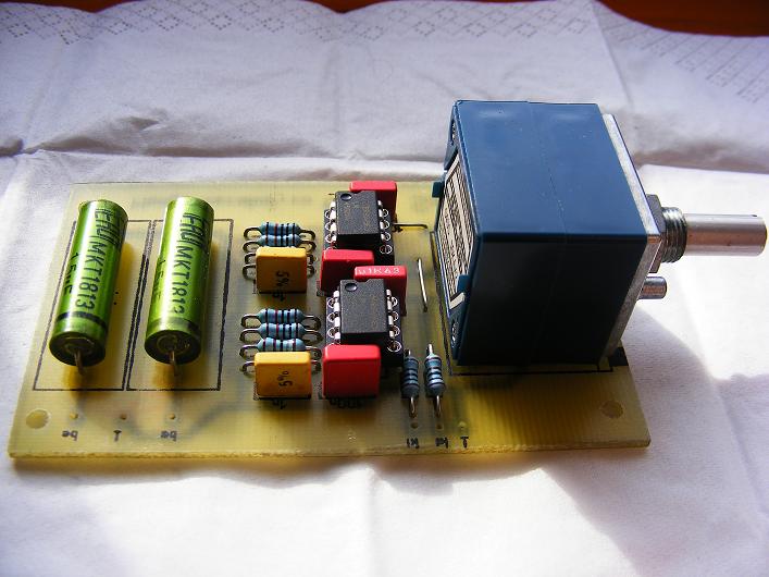

(#) szamóca hozzászólása Okt 27, 2011 /
Én csináltam egy egyszerűt.

(#) szamóca válasza reloop hozzászólására (») Okt 27, 2011 /
Köszi. Nem rajzoltam, kapásból a NYÁK-ot terveztem, mert annyira egyszerű. Van egy 2u2 stiroflex DC csatoló, majd egy 1k8 820p aluláteresztő tag, egy 68k bemeneti illesztés nem invertáló ME kapcsolás kétszeres fesz erősítéssel spec. kis zajú LM4562-vel, egy 10k poti majd egy jelkövető nem invertáló tag 1k soros ellenállással, és az ME-k 100nF-os tápszűrői.
(#) reloop válasza szamóca hozzászólására (») Okt 28, 2011 /
Köszönöm. A poti utáni erősítőt nem tudtam kivenni a nyákon átsejlő rajzolatból. Így tiszta. Az IC-vel látatlanba is meg vagyok elégedve
