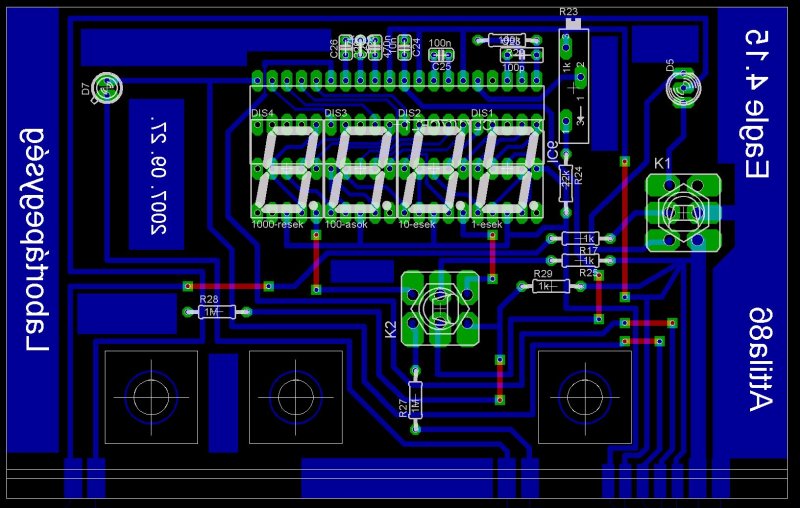

(#) VENOM hozzászólása Szept 9, 2011 /
Attila86 labortápjánál a függőleges panelon a beültetési rajzon a C26 tól eggyel jobbra lévő alkatrész mi lehet? Az eagle annyira összenyomta a szöveget ott hogy azt is alig látni hogy milyen értékek vannak.
(#) Doncso válasza VENOM hozzászólására (») Szept 9, 2011 /
Az egy ellenállás, ami függőlegesen van beültetve, értékét a kapcsolási rajzról megállapíthatod.
(#) Pioneer válasza Doncso hozzászólására (») Szept 9, 2011 /
Szerintem Ő a helitrimmerre gondolt. Ami egy 1kohm-os helikális trimmer potenciométer.
(#) Doncso válasza Pioneer hozzászólására (») Szept 10, 2011 /
Innen úgy látszik, mintha a C26 a 100-as digit bal felső sarka felett lenne. Legalábbis én úgy vettem ki, hogy oda az van írva.

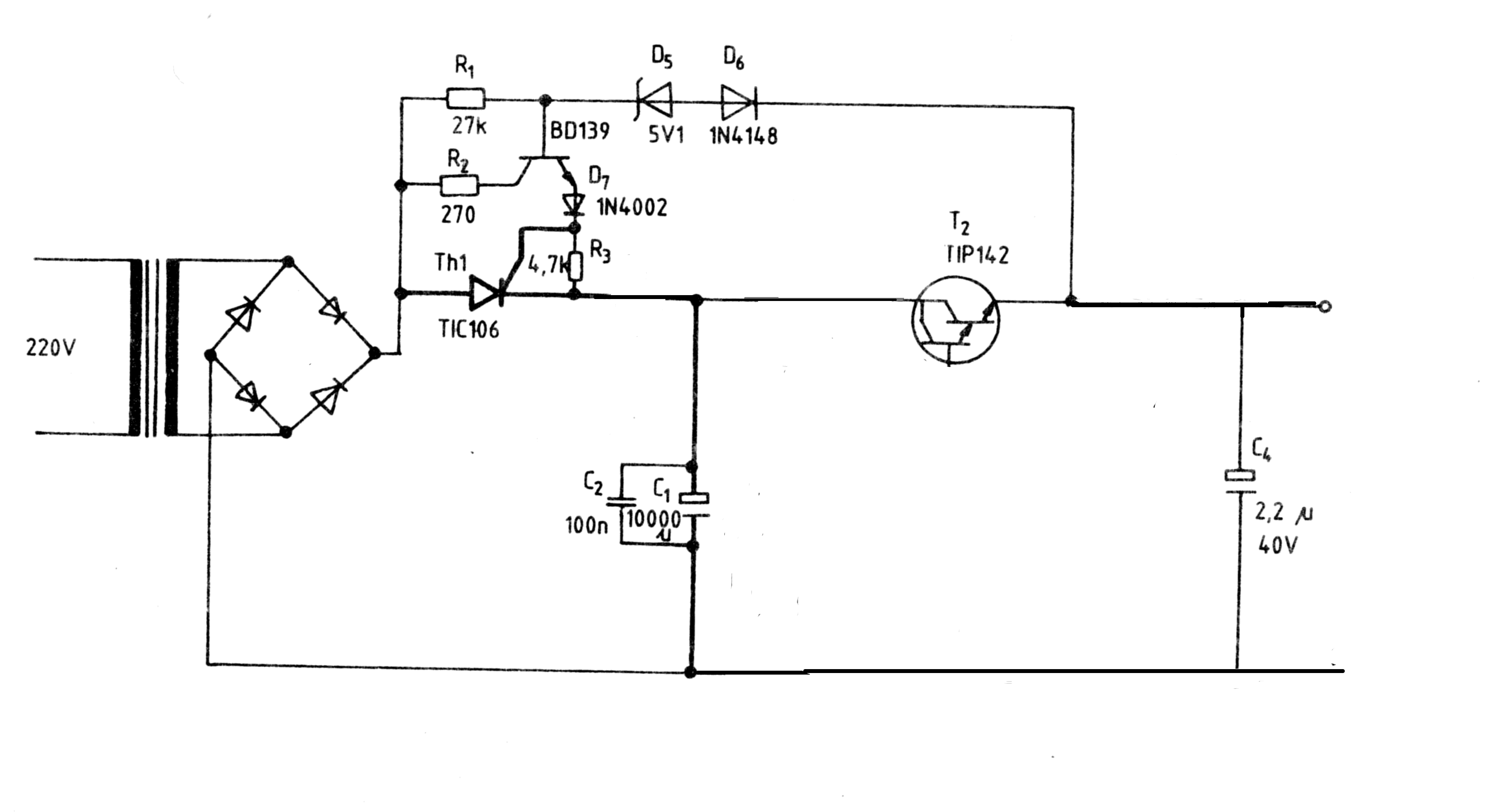

Néhány évvel ezelőtt ezen a fórumon valaki felvetette az előszabályozás lehetőségét, előnyeit, fontosságát. Valaki más pedig (egy szakkönyvből) idézett egy igen egyszerű módszert az előszabályozásra. Az a megoldás kisebb szakmai vitákat váltott ki, voltak érvelői és ellenzői is! Többen kipróbálták s jónak találták. Akik ellenezték, azzal érveltek, hogy "csak zajt termel", hosszú távon "árt a puffer elkónak". Ez megint az a helyzet, mikor mindenkinek magának kell eldönteni, hogy számára mi a fontos!
Utána néztem több olyan komoly gyári FOK-Gyem, HIKI) labor tápnak amelyben tirisztoros előszabályozót használnak. Mindegyikben megnyugtatóan megoldották a tirisztor(ok) által okozott zavarok kiszűrését, úgy a hálózat irányába, mint a táp kimenete felé! Ezeknek a megoldásoknak egyetlen hátránya (számomra), hogy túl sok plusz áramkörrel kell kiegészíteni egy hagyományos tápot ahhoz, hogy előszabályzós legyen.
Ezért próbáltam ki a fent már említett egyszerű előszabályozót (emlékeztetőül mellékelem az évekkel ezelőtt közölt rajzot). A kezdeti (saját) hülyeségem kiküszöbölése után azt kell mondanom: az eredmény jobb mint gondoltam! A mellékelt kapcsolási részletet a saját táp-kapcsolásomhoz úgy alkalmaztam, hogy a uA723-as, és a szabályozás többi eleme külön (előszabályozás nélküli) fix tápról működik. A tirisztor által termelt zaj (primer és szekunder oldalon) kisméretű fojtókkal megnyugtatóan elnyomható! Az elszabályozásnak köszönhetően az áteresztő kollektor/emitterén átlagosan 5-6V lesz (kimenőfesztől és áramtól függetlenül). Ily módon nem kell ventillátor, a borda mérete drasztikusan csökkenthető, sőt a párhuzamosan kötött áteresztők száma is! Kipróbáltam tartós rövidzárral is. Az eredmény lenyűgöző! A borda kézmeleg maradt percek múlva is!!!

Egy példa: van egy 0-40V/3A-es tápod. Ennek a pufferén min. 45-46Vnak kell lenni teljes terhelés mellett is. Ha ezt a tápot pl. 5V/3A-en használod, akkor az áteresztő(kö)n kb. 120W fog eldisszipálódni. Rövidzár esetén ez megközelíti a 140W-ot! Előszabályozás esetén ez csak 15-20W lesz 3A-es terhelés mellett, a kimenőfeszültségtől függetlenül! A két megoldás közötti 100-120W csak feleslegesen fűti a környezetét!
