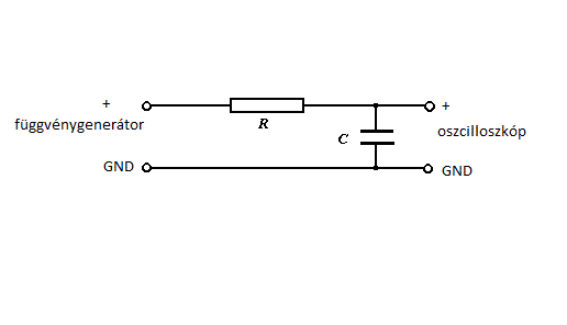

Miért nem akar működni ez az RC aluláteresztő szűrő? Elvileg 15Hz körül lenne a törésponti frekvenciája de mégis átereszt mindent e fölött is, pedig nem hinném, hogy elnéztem ezt a bonyolult "kapcsolást", C=2.2uF, R=4,7kohm.
(#) Stefan válasza Axel hozzászólására (») Szept 21, 2011 / 1
Persze, hogy átereszt, ez nem úgy működik hogy 15 felett semmi, alatta minden . 20 dB/dekád meredekséggel csökken az Bode diagram, ami azt jelenti, hogy ha jól számoltad a törésponti frekit, akkor 150 nél 10 ed része lesz a jel amplitúdója.
150 nél 100, stb...
Nagyjából így, csak 0-ról indul

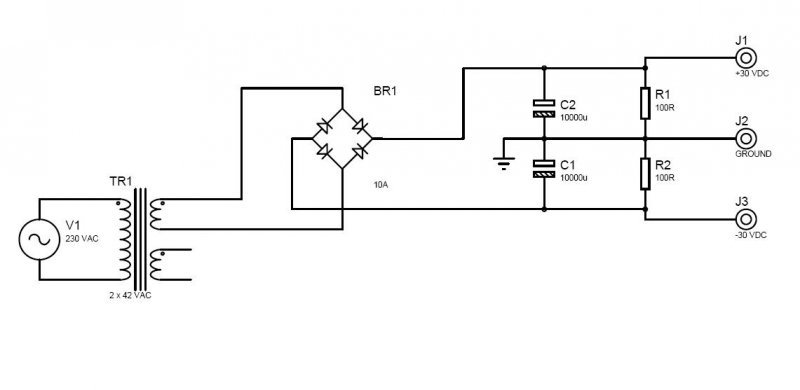

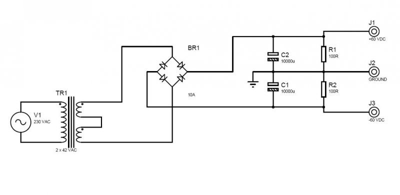

Lenne egy kérdésem. Adott egy 250 W-os toroid transzformátor, amely 2x42 VAC szekunderrel rendelkezik, 2x125 W nyerhető ki belőle. Ha én azt szeretném, hogy 1x84 VAC-t adjon és szükségem van mind a 250 W-ra, akkor sorba köthetem-e a szekunder oldalakat? Proteus-ban leteszteltem, és ott megkaptam a 84 VAC-t, de a szimulátor az csak szimulátor marad, ezért van szükségem tapasztalt véleményre. Erősítőhöz kellene a trafó ráadásul a tápegységet szimmetrikusra kell terveznem és így megkapnám a +-60 VDC-t, egy ágat használva viszont csak +-30 VDC-t kapnék. Mellékeltem két ábrát az ötletről.
