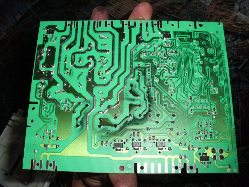

Fűteni fűt igen.
Kivettem a vezérlő elektronikáját és meglepő dolgok fogadtak: mellékelem képen.
Igen fizetve lett érte rendesen, méghozzá 40 ezer Magyar Forint ami nem kevés.
A képen a fekete foltok sötétebbek sokkal csak a vaku kivilágosította.
(#) zolika60 válasza PPetya hozzászólására (») Szept 27, 2011 /
Ez valószínűleg a szánkefék pora. Azokat nézted már? A magam részéről verném az asztalt. Mármint a szervizben.
A panelt mosd le isopropilalkohollal.
(#) otto54 válasza PPetya hozzászólására (») Szept 27, 2011 /
Helló!
Így kell gazdagodni,használt panelt új árában eladni,és még panel sem kell hozzá!
A képen látható panel egyértelműen hosszabb ideig tartózkodott működő mosógépben és összeszedte a szén port,illetve az ékszíj porát.
Vagyunk néhányan,akik panel javítással és nem cserével foglalkoznak. A panel csere előtt érdemes lenne tájékozódni,hogy a javítás mennyibe kerülne és utána dönteni,hogy javítás vagy csere.

(#) PPetya válasza zolika60 hozzászólására (») Szept 27, 2011 /
Letakarítottam. Találtam egy oldalt ahonnan lehetne rendelni hozzá elektronikát: Bővebben: Link
Kérnék véleményt, hogy megérné-e megvenni.
Azt csak te tudhatod, hogy neked megéri-e. Mindenképpen csak akkor, ha egészen biztos, hogy a panel hibás és nincs lehetőség a javítására.

(#) zolika60 válasza PPetya hozzászólására (») Szept 28, 2011 /
Azért a Fogyasztó védelemnél tennék egy bejelentést. Olyan nincs, hogy valaki a saját trehány munkáját csak pénzért javítja ki.
