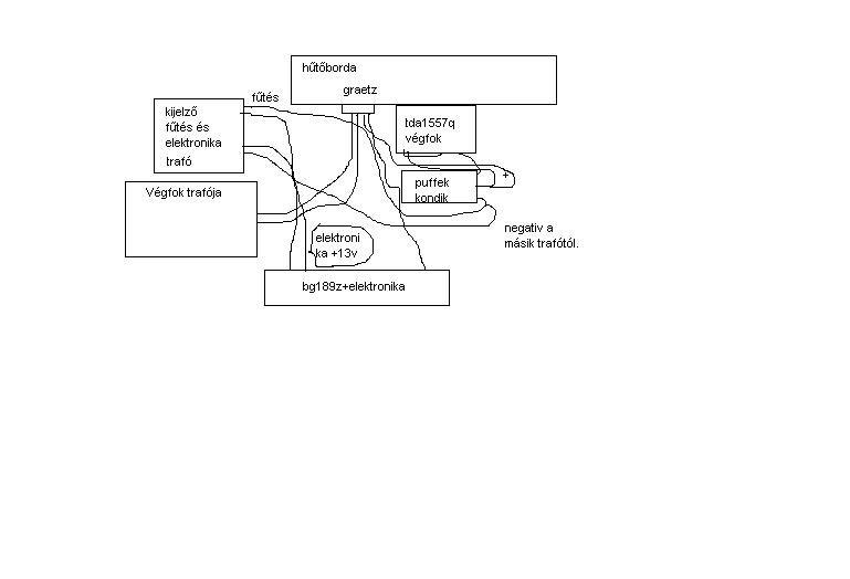

„Üdv. Van egy olyan gondom hogy: két trafó van az erősítőmbe egyik a végfokot hajtja a másik pedig a kijelzőt (VFD). És a gond a következő mellékeltem egy képet. Ha így van összerakva az erősítő, akkor a kijelző nem megy de szól az erősítő. Ha átkötöm a végfok +15 voltjára úgy működik a kijelző csak nem bírja a trafó a kijelzőt és a végfokot egyszerre. Hogy kellene megoldani hogy a másik trafóról működjön a kijelző?”
és itt a kép.

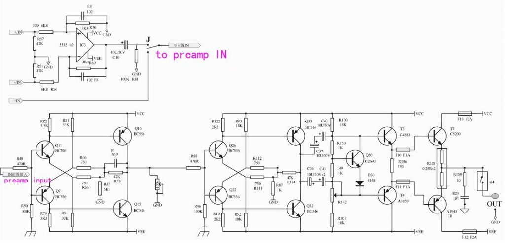

A mellékletben szereplő kapcsolást nem ismeri esetleg valaki ? Egy kicsit többet kéne tudni róla esetleg ha valaki megépítette , után építette stb...

(#) szamóca válasza CIROKL hozzászólására (») Nov 16, 2011 /
Dual dif-es bemenetet még nem is láttam.
Viszont van itt egy jó hangú kapcsolás.
(#) CIROKL válasza szamóca hozzászólására (») Nov 16, 2011 /
Ő mire hallgat ? Nagyon egyszerű ez nekem , tudod nem szeretem az ilyen bagatel dolgokat.

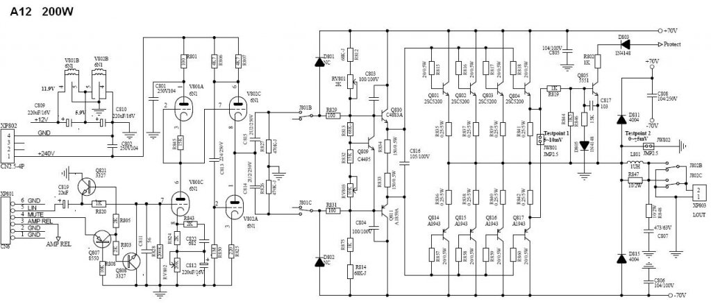

A Jungson Ja 66-os 80W-os végfoka.
Van bonyolult is ha gondolod.
No ez már szebb egy kis hibrid , de tudod én nem teljesítményre utazom .
Legfeljebb lehagysz egy pár komplementerpárt. De jó hangú kecere egyébként, és monumentális kivitel.
A táprajza nincs meg a kicsinek, de a 80W-ot ad le 8 Ohm ra, tehát +-50V körül lehet.
