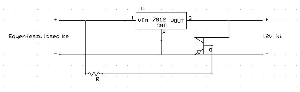

Sikerült hozzájutnom egy "batárnagy" transzformátorhoz, 12V-ra. Rögtön elkapott az építőkedv, gondoltam összerakok egy kis tápot a rádióimhoz, de rögvest akadt egy nagy kérdés: Mi lenne célszerűbb, egy 7812-őt megtámogatni 1-2-3 tranzisztorral vagy egy külön stabilizáló áramkört összerakni? Mind kettőre várok érveket/ellenérveket. (Van pár 2N3055-öm is elfekvőben, szerintem az is felhasználható lenne erre a célra. Szerintetek?)

(#) Gafly válasza MaTe193 hozzászólására (») Feb 12, 2012 /
Fordítva szoktuk csinálni, mert egyrészt ha csak "símán" utánateszel a 7812-nek pár 2N3055-öt, akkor már nem is 12V lészen hanem kevesebb, meg nem is stabil...
PNP tranzisztor:
- Emitter a "nagy betápra"
- Bázis a 7812 benetére
- Kettő közé mondjuk 47 Ohm
- Kollektor a kimenetre, ahová a 7812 is megy.
Ez ugye úgy működik, hogy amíg kicsi az áramfelvétel, addig a 7812 adja a stabil feszültséget. Azután ahogyan emelkedik az áramfelvétel, egyszer csak kinyit a "nagy" tranyó és besegít.
Persze gerjedés ellen kellenek kondik.
Ha mindenképpen a 2N3055-öt akarod felhasználni azt is lehet hasonlóan, csak ésszel...
Rádióhoz a 7812 "talpát" meg szoktuk emelni mondjuk egy piros LED-el, mert a 12V az ugye "autós" 12V ami 14.4
(#) MaTe193 válasza Gafly hozzászólására (») Feb 12, 2012 /
Köszönöm, éppen ezért kérdeztem, mivel még nem építettem ilyen kaliberű tápegységet. Leskicceltem az elmondásod alapján a tápegységet. Természetesen a bemenet egyenirányítva, szűrve érkezik, a zavarszűrő kondit most nem tettem be, de értelemszerűen benne lesz. Mi róla a vélemény? Tranzisztornak valami nagy áramú típust keresek.
(#) kadarist válasza MaTe193 hozzászólására (») Feb 12, 2012 /
Ez így nagyon nem jó! Jó megoldás
Más körítéssel
(#) MaTe193 válasza kadarist hozzászólására (») Feb 12, 2012 /
Nagyon köszönöm a korrigálást! Látszik, hogy nem sűrűn tervezek tápegységet...
(#) pucuka válasza MaTe193 hozzászólására (») Feb 12, 2012 /
Ha adóvevőkhöz, különösen nagyteljesítményű (50 - 100 W) adóvevőhöz, elég nehéz jó tápot építeni. Ugyanis, a tápvezetéken mindíg folyik több kevesebb nagyfrekvenciás áram, minél nagyobb az adóteljesítmény, annál nagyobb. Tekintve, hogy az ilyen nagyobb teljesítményű rádiók nem is igényelnek stabil tápfeszt, és többnyire bírják 15 V -ig, ne is építs ilyen célra stabilizált tápot, különösen ne integrált áramköröseket. Ebből a nyers tápfeszből, amit a (akár a majdani) nagyteljesítményű rádiókhoz használhatsz, készithetsz stabilizált tápokat a kézirádiókhoz, de ott is inkább az L200 -as áramkört ajánlanám, már több alkalommal bevált, és elég jók a tranziens tulajdonságai. (gondolj az adásindításkori, vagy SSB, távíró üzem csúcsáramfelvételeire) Természetesen a táp kellő szűrésére, esetleg árnyékolására is gondolj.
Az L200 adatlapján találhatsz nagyobb áramú megoldásokat.

Persze azt is tudnunk kellene mekkora a rádió maximális egyenáramú bemenő teljesítménye. Jó ha túl méretezzük , hogy ne fájjon a nagyobb áramfelvétel sem akár 1,5- szörösére sőt én még kétszer akkora trafót , egyenirányító hídat és ha áteresztősre készítem akkor a Tranzisztorok össz. áramát. Valamint ha áteresztő tranzisztorokat alkalmazunk nem elég a stabi IC feszét emelni egy LED-nyivel hanem a Puffer feszültség is kicsit magasabb kell legyen oly annyira, hogy nem 12V váltót hanem 16-18V szekunder feszültségű trafót alkalmazunk. A fő áram útján pedig úgy a + mint a - legalább 4mm2 keresztmetszetű huzalt használunk. A végén akkora tápot ajánlok neked, hogy egy MTZ traktor tudja csak elmozdítani De egy ekkora tápegység kényelmesen passzív hűtéssel ellát egy 100-150W-os adóvevőt. Ahol hidegítő kondenzátorokat alkalmazunk ott legalább három féle legyen közvetlen egymás mellett pl. 1nF 47nF 100nF stb. kerámia és mondjuk , a fojtó tekercsekről most nem is beszélünk.
(#) Kera_Will válasza MaTe193 hozzászólására (») Feb 12, 2012 /
Ezzel a kiegszítéssel már talán közelebb leszel a megoldáshoz.
1-10 nanós kerámia hidegítő kondik hiányoznak a fesz stab ic bemenete , kimenete és a föld között.
Tehát be-föld(minusz) és ki-föld(minusz) közé.
Minél rövidebb kivezetésekkel.
