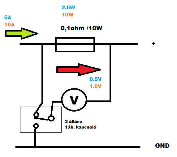

(#) szili83 hozzászólása Feb 19, 2012 /
Szerintetek ez az áram mérő megoldás kihat a töltőre? Vagy nem befolyásolja? Egy 3 digites Voltmérő lesz a kiszemelt alany, egyik állásba ampermérő a mellékelt kapcsolás szerint, másik állásba pedig voltmérő.

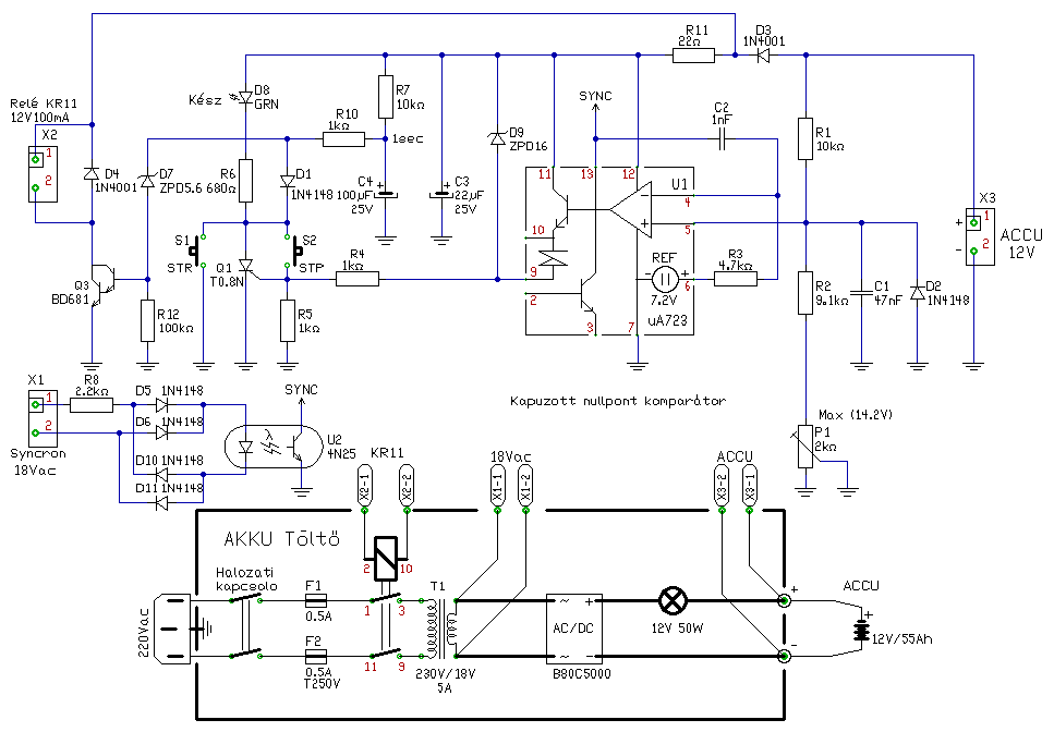

(#) jandark hozzászólása Feb 19, 2012 /
Még mindig, Proli töltőjét rendezgetem..
Elsőre nem indult sehogyan sem,lekapcsolt készet jelezve,majd átnéztem tüzetesen valahol nincs e hiba.
Kiderült kihagytam a soros izzót a dióda híd után..
Ide egy 60/55wattos autó izzó került.Ezzel elindul a töltés az izzó majdcsak háromnegyed fényen világít,emelkedik a feszültség majd leáll hogy elkészült..
A 2,2k-s trimmerrel a töltési végfeszültség állítható amit 14,5voltra állítottam,viszont,szinte 1percen belül eléreti a végfeszültséget több akku-val is próbálva,aztán leáll..
Mi lehet a probléma?
(#) mugab válasza jandark hozzászólására (») Feb 19, 2012 /
Lehetőségek:
amúgy is töltve van az akku
kapacitását vesztette az akku
túl kicsi az akku
Mivel kb. 4-5 amper a max. áram, ezért kb. 40Ah-ás akksi a minimum amit rá illik akasztani ezzel az izzóval.
(#) jandark válasza mugab hozzászólására (») Feb 19, 2012 /
A trafó 15-20 amperre is képes,azzal nincs gond,a diódahíd 35amperes..
A próbált akkuk idáig,12Ah zselés-55Ah savas 100Ah savas,bár egyik sem volt 100%-os töltöttségű hamar felszaladt a feszültség és leállt..
Egyik zselés 12es akkuval is ez történt,volt egy 5v-ra merült ebből a típusból,mivel ezen a feszültségen nem indult meg,párhuzamosítottam a másik 12Ah-akkuval,majd elérve 10,5voltot rátettem a töltőre.Innen ugyanaz történt felment a feszültség és leállt,..Valahol biztos hibázik valami...
Szerintem próbáld megmérni az akkuk kapacitását.
Terheld meg a kapacitásuk huszadával, és mérd meg mennyi idő alatt esik le a feszültségük 10.5 voltra.
Ebből ki lehet számolni nagyjából hány Ah-ak most.
(Nekem volt olyan akkum ami eredetileg 150Ah és lemérve 46 Ah volt.)
A 12Ah-ás akksit max 1.2 amperrel illene tölteni. Ezt az áramkorlátozó izzó cserélésével állíthatod be. Javaslom a 20-35-50W-os spot izzókat.
