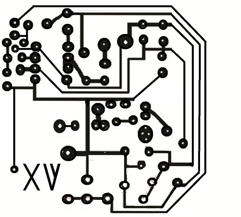

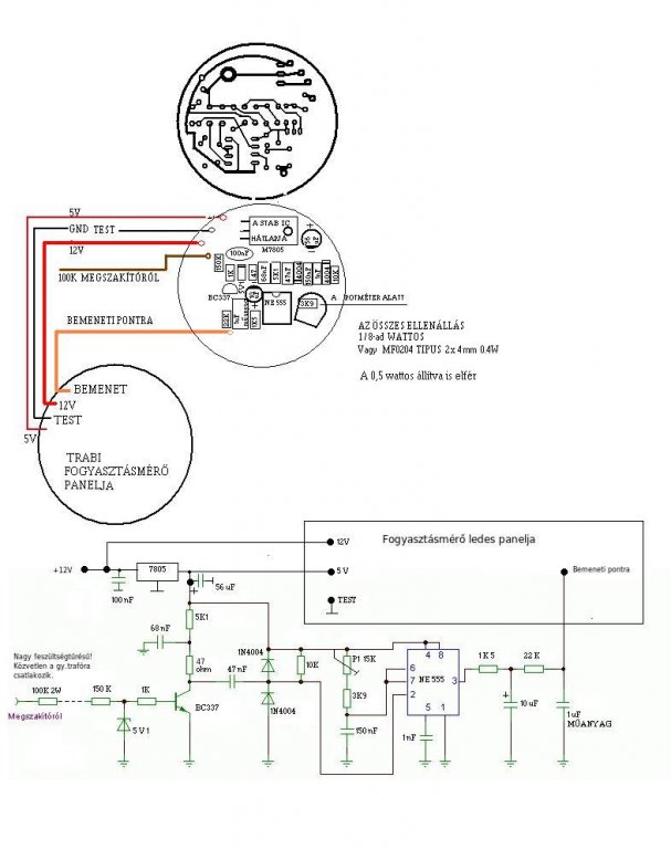

Lépések
1. fogod az átfolyásmérő órát kiperemezed leforrasztod a ledpanelről a vezérlőpanelt az nem fog kelleni csak a vezetékek.
2. lépésnek megcsinálod a nyákot akkora méretbe hogy össze tud csatlakoztatni a ledpanellal
3. beforrasztod az alkatrészeket
4. leteszteled hogy mindenhova azt az értéket adja aamire szüksége van az uaa-nak
5. csatlakoztatod a ledpanellal és visszadobozolod
A beültetési rajzot holnapra megcsinálom

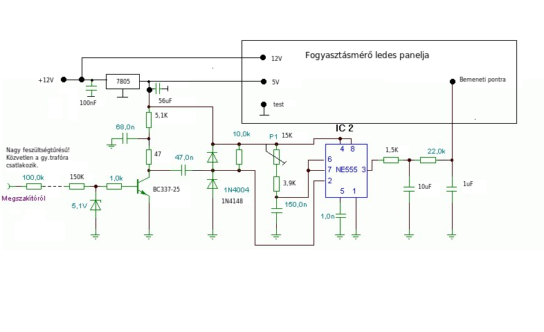

Hi, megcsináltam a kapcsolást amelyben benne van az ne 555-ös IC. Az órábol kivettem a keresztbe helyezett panelt és itt akattam el: az órában van négy kivezetés 3 egyik oldalon 1 pedig a másik oldalon ezekre mely pontokat is kötöm rá?A másik kérdésem pedig a kapcsolással lenne még pedig minden test pontot egy pontra kötöttem az nem baj?
A segítséget előre is köszönöm.
(#) gulu19 válasza Pilise Sándor hozzászólására (») Dec 26, 2011 /
Helló!
Ha jól emlékszem mert most nincs nálam egy sem, a különálló az a test , ha attól lefele haladva +5V , jel , +12V (De ellenőrizd le!) Ezt nagyon egyszerűen megtudod nézni a jelnek az ic 17-es lábára kell mennie a testnek az 1 es lábára a +12v meg az ic 18 as lábára. Ha minden test pontot egy pontra kötsz és azt letesteled akkor jó.
(#) Pilise Sándor válasza gulu19 hozzászólására (») Dec 27, 2011 /
Megnézem, köszönöm majd irok a fejleményekről.
(#) Pilise Sándor hozzászólása Dec 27, 2011 /
Nem jó.Úgy kötöttem ahogy leírtam leellenőrizve, de az utcsó négy led világít.motorra kötve nincs változás.
(#) gulu19 válasza Pilise Sándor hozzászólására (») Dec 28, 2011 /
Akkor valamit mégis rosszul kötöttél be ...
Esetleg pár fotót tudsz készíteni ?
(#) Pilise Sándor hozzászólása Dec 30, 2011 /
Sikerült, egy összekötés hiányzott.Köszönöm a segítségeket, képeket teszek fel, ha érdekel v.kit.

Problém van megint, és egyelőre nem t.om a megoldást felvetem hátha v.ki megelőz.Feltettem motorra és a potival beállítottam a legjobb tartományt.Közép gáznál 5 led világít a 8ból maxnál nem megy tovább, sőt még a maradék is villog gyorsan.Alapjáraton szépen vpilácsol 2 a 3. villog.12v-os gyujtótekercs és trafóm van.
Üdv Sanyi
(#) gulu19 válasza Pilise Sándor hozzászólására (») Jan 10, 2012 /
Ki kellene próbálnod egy jelgenerátorral. Miről veszed a jelet ?
(#) Pilise Sándor válasza gulu19 hozzászólására (») Jan 15, 2012 /
Kérlekszépen a gyújtás kapcsoló azon pontjáról ahonnan tovább megy a trafóra.A generátorral mit tudnék kiszürni, ha tudnék szerezni.Beállítanám a szinusz jelet U p-p 12V frekit mennyit?
(#) gulu19 válasza Pilise Sándor hozzászólására (») Jan 16, 2012 /
Ki tudnád próbálni hogy jól működik e az elektronika plusz még be is tudnád lőni pontosra mirel ahogy megszakító megszakít úgy az lessz a jel, ha egy olyan 5-6 ezres fordulattal pörög akkor 5-6 khz jelet ad.

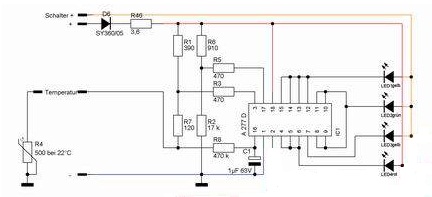

Hőfoknak én ajánlom ezt a kapcsolási rajzot :
http://www.hobbielektronika.hu/forum/files/a0/a02fbaf77d5a3f5b3376a...99.jpg
Itt már belekellene nyulni a mérőbe és kivenni a panelt.
(ha valami nem olvasható érték akkor abban tudok segíteni (sajnos nincs nagyobb felbontásban)
Ha a tankszintet esteleg mint a wartburban található mérőeszközt bele lehetne rakni akkor a csatolt kapcsolpási rajzot ajánlom .
A akku feszültség mérését is meg lehet oldani a 3 és a 16 os lábát stabilan 5 voltra kell rakni a 17 es lábára a feszültséget pedig ellenállással lecsökkenteni 1-4 voltra így ha ingadozik a feszültség 4 Vról lecsökkel 1 re és szépen csökken a világító ledek száma . esteleg kapcsolási rajzot készíthetek de értékeket pontosan nem mondhatok .
