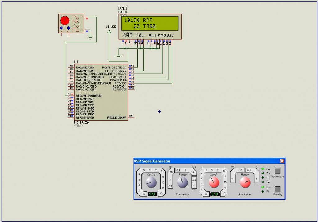

Egy 18F2520-ra írtam meg végül, szándékosan nem arra a mikrovezérlőre, amire neked szükséged volt. Őszintén szólva nem láttam akaratot, és nem akartam helyetted megcsinálni a tervedet. A 16F84A-ra ez alapján át lehet írni.

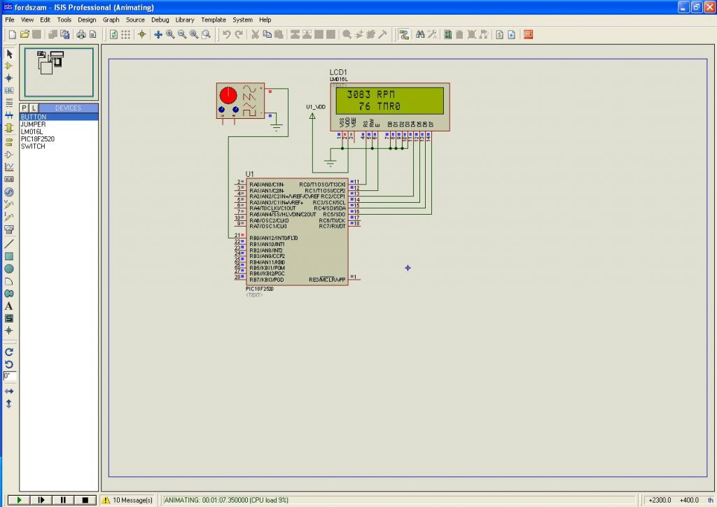

Itt van 3 kép alacsony fordulatszámról, magas fordulatszámról és alapjáratról. 300 f/p alatt csak ----- jelet ír ki a kijelzőre. A fordulatszámon kívül kiírja még a Timer0 értékét két impulzus között. Értelemszerűen minél nagyobb a fordulatszám, annál kevesebb értékkel telik meg a Timer0.
Bonca

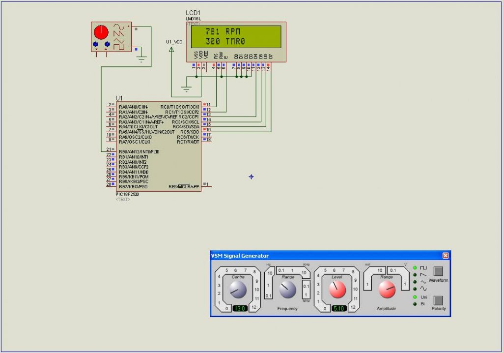

Teszek ide még képeket, amelyeken látszik, hogy a jelgenerátor frekvenciája*60 adja ki a fordulatszámot.
Annyi "hiba" van a kódban, hogy amíg a Timer0 értékével babrálok, az is időbe telik, és ezt az ofszetet nem adom hozzá a pontos számításokhoz. Innen jön az eltérés a jelgenerátor és a kijelzett fordulatszám között. Bonca
A 234375-ös konstans úgy jött ki, hogy a Timer0 értéke 256us-onként nő eggyel (4MHz-es órajel negyede jut a Timer0-ra 256-os osztóval). A fordulatszám a frekvencia 60-szorosa. 60/0,000.256=234375.

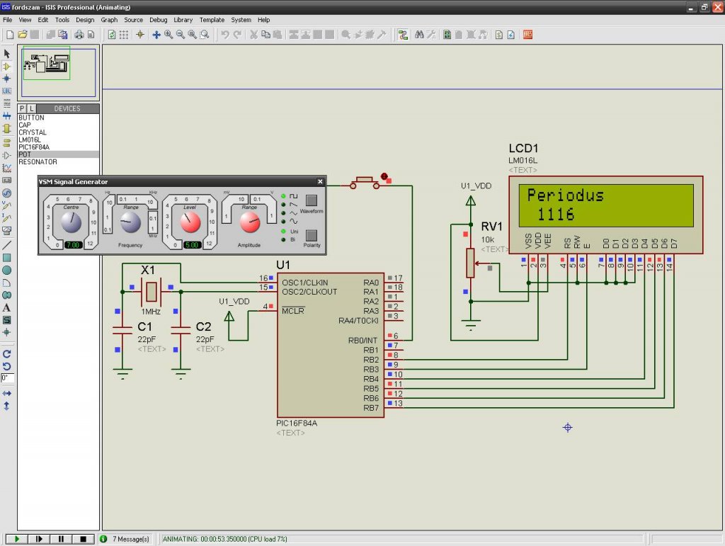

![]() Ha valakit érdekel esetleg, időközben találtam egy ilyet is: Bővebben: Link Pöc-röff indult.
Na, alakul mint púpos gyerek a prés alatt. Gyúrtam a két forrásodból egyet és egy PIC16F628A-n működik. Van még mit csiszolni rajta, de már ez is nagy előrelépés. A kódot ha kipofoztam, akkor természetesen megosztom.
Amit még változtatni kell rajta: Növelni a pontosságán(jelenleg kb 100 fordulat pontos) Ha nem kap jelet, akkor a fordulatszám legyen 0 Egyéni karakter bevitele("á") A pontosság egyébként nem biztos, hogy a program hibája, ugyanis egy 555-ös IC-vel hajtom meg és sima mezei passzív alkatrészekkel, ami közelítőleg jó, de közel sem pontos. Jobb híján majd bedobom az autóba és összehasonlítom az értékét a bent lévővel. Köszönöm az eddigi segítségedet! Ádám.
