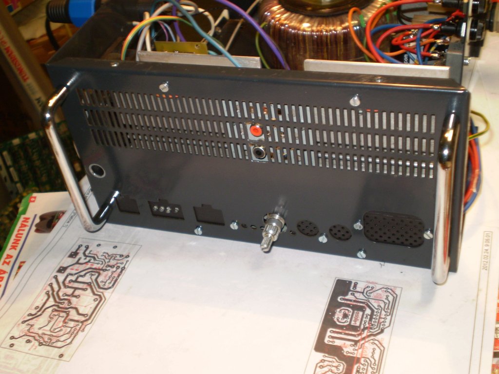

Összeraktam egy erősítőt a TDA 7294-es végfok IC-vel, és nagyon meg vagyok vele elégedve. Minden várakozásomat felül múlta. Teljesen dual-mono kialakítás, semmi brumm. Trafó: 2 db 150 VA -es toroid van benne 2x 24 V os kimeneti feszültséggel. Pufferek: 2x 10 000u teljesen elégnek bizonyult. Képek csatolva. A két CENTAUR sX hangfalat használom vele. Piszok jó. Még nem 100 %-os a kivitel, ugyan is még kerül bele Reloop kolléga által tervezett Peak jelző és valami jó hangú IC-s buffer. Most, hogy egy ilyen szép kis regényt kerekítettem ide, annyit szeretnék tőletek kérdezni, hogy a HÍD kapcsolásnak mekkora az áramfelvétele ? Nézegettem toroidokat és vásárlás előtt szeretnék tőletek is érdeklődni. Előre is köszönöm. üdv. B

A híd kapcsolás csatornánként 5A-t vesz fel teljes terhelésnél. Ha nem vezérled túl az erősítőt akkor nem szükséges (24V+24V)*5A=240VA-re méretezned. Elég a 4A-es szekunder.
Én úgy látom, hogy 473 - 400V van ráírva a bal oldalira, ami 47n/400V-ot jelent. Ez nem jó a 7294-hez csatolókondinak.
Ezek szerintem MKS kondik, csatolóként az MKP adja a legjobb minőséget.
Nem látok az erősítőben egyetlen biztosítékot sem

Gyorsan össze kellett dobni.A TDA HÍD az biztos hogy maximumra lesz hajtva, tehát nem árt túl méretezni. Amit most kinéztem az egy 600VA-es toroid, 2x 30V os szekunderrel és 10A terhelhetőséggel. Ha jól emlékszem 42-43 V még jó a tda nak. Előre is köszi, üdv. B ui.: jól látod igen. ennek az az egyszerű oka, hogy nem volt itthon És az ünnepek alatt meg nem tudtam venni. De ami késik, az IGEN!
Nézd, rend van a dobozban, látszik nem garasoskodtál az alkatrészek beszerzésénél, mint írod nem brummos - jár a dicséret. Van több észrevételem is amit másképp oldottam volna meg, de a biztosíték használatára kéretlenül is fel kellett hívjam a figyelmedet.
Úgy gondolom, hogy ha az ember ilyen hobbit választ magának, akkor ne azon spóroljon
(én se dobom ki fölösleges dolgokra a pénzt, amit tudok az olcsón veszem/szerzem meg, de ami kell az kell...)Szívesen venném, ha a többi észrevételedet is leírnád. Előre is köszönöm. üdv. B
A bordáról nem tud eltávozni a meleg azon a sor perforáción keresztül ami az alsó és a felső dobozelemen van. A bordát kívülre, a hátlapra szerelném. Látom vágni kell belőle egy keveset. Nálam még kívül is elég jól felmelegszik Bővebben: Link
Igen, ez az egyetlen probléma. Ezt tudom.De nem vitt rá a lélek hogy levágjam ezt a jó kis bordát. Egyenlőre elégnek bizonyult pedig hajtottam eléggé (igaz nem csúcson) 4ohm-mal. Ha nem kalappol, akkor van egy kis aranyos ventilátorom, egy hőfok függő vezérlés...

A venti is jó megoldás, de a lakatos szerszámokat akkor sem úszod meg, mert a levegőnek be is kell jönnie és el is kell távoznia.
