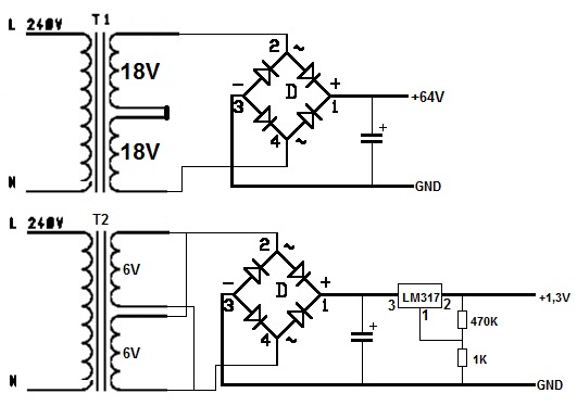

Volt itthon két duplaszekunderes nyáktrafóm. Egy 2x18V-os és egy 2x6V-os, ezekből készült a teleppótló adapterem. Remélem a rádióval élesben is működni fog. Csatolom a rajzot is hátha valakinek hasznára válik.
A 64V-ot (terheletlenül) mérted? Én ott 50V-ot saccolnák. Persze az is elég neki.
2x18xgyök2 az valóban 50,9V, és igen terheletlenül jött ki a 64V. Majd megmérem mennyi lesz a rádióval együtt is, de szólni fog vele az tuti.

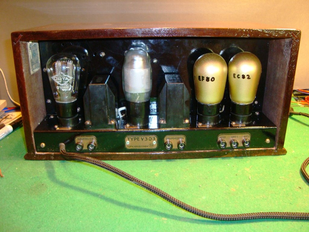

Üdv. Folytatom az alkatrészgyártást. Megvannak az üvegbúrák, amiket egy laborüveg gyártó cégtől rendeltem, most be lehet fejezni a "csőgyártást" Elsőre triódának EC 92-őt választottam, rézhuzallal meg lettek hosszabbítva a lábai, majd zsugorcső szigetelést kapott. Aztán beforrasztottam a már kész aljazatba és az üveget műgyantával a helyére ragasztottam. Utána fújtam rá egy leheletnyi arany festéket, és ráírtam kézzel a nevét.
A második cső EF 80 lett, az eljárás hasonló, csak itt kellett egy oldalkivezetést is csinálni a hatodik "láb"-nak
Folytatom: A végcső E(C)L 80 lett, mivel itt nagyobb a hőterhelés, más módszert választottam. Az egyik edényboltba láttam meg ezt a szita-szűrő valamit, nagyon szép alumínium háló, ebből vágtam ki egy csíkot, és beleragasztottam az üvegbe. Egyrészt takarásnak, másrészt hő elvezetőnek. Ez a cső egy másfajta üvegbúrát kapott, és nem lesz külön lefestve. Igy jobb lesz a rádió össz. képe is, nem kell annyi arany.
Remélem a képeken minden látszik. Jöhet a készülék összeépítés. Üdv.
Azért ez nem semmi. Nagyon szép munka ez is.

Fórumtársak! Jelentem a nagyapám frissen felfedezett Orion 115B-je 30év állás után szerelés nélkül első pöccre bekapcsolt és gyönyörűen szól! A teleppótló adapterem tökéletesen működik, 1,3V-al fűt és végül kerek 60V-ra jött ki az anódfeszültség. Most kezdem is szétszedni és szépen fel lesz újítva.
Öröm ám az ilyesmi! Azért a fűtést majd állítsd be 1.4-re, valami pontos műszerrel, mert a csöveknek nem használ az aláfűtés.
Öröm bizony! A fűtést majd rendbe rakom, csak egy ellenállást kell kicserélnem, de pont akkora nem volt itthon. Amúgy amikor az eredeti telep elkezdett merülni, akkor rendes üzemszerű helyzet lehetett huzamosabb ideig 1,4V alatti fűtőfeszültség!?
A telepes készülékek üzemeltetése drága mulatság volt annó, akkor is sokba kerültek a telepek, és ha lemerülten használták a rádiót, akkor gyakran kellett csöveket cserélni. Különösen a végcső, és a keverő (1R5) szeretett tönkremenni (nem rezeg be az oszcillátor rész) ha legyengült fűtéssel erőltették. Egyébként a szárazelemek lemerülési karakterisztikája nem lineáris, vagyis viszonylag sokáig tartják a névlegeshez közeli feszültségüket, majd hirtelen meredek letöréssel mennek végleg tönkre. Ezért ha sokáig meg akarod őrizni épségben a csöveket, jobb ha megvan az előírt fűtőfesz.

Nagyon nem szerettem volna, ha rajtam múlik a csövek rövid élete, a tápegységet kalibráltam, műszer szerint 1,40V a fűtés. Egy icipicit hangosabb is lett.
Tiszteletem mindenkinek. Kész lett a Neutrofon ládarádió, összeraktam, szól, meg vagyok vele elégedve.
Az összeépítés, nem volt nagy kaland, az alkatrészeket már előre megjavítottam a huzalozás 80%-a maradt a régiben, csak pár helyen kellett megváltoztatni. Első bekapcsolásra beindult, csak a visszacsatoló tekercset kellett megfordítani, meg a végcső munkapontját a katódellenállással beállítani. Ezt a rádiót megtartom, műhelyem dísze lesz, ha valaki erre jár, megnézheti. Üdv Janóbá.
