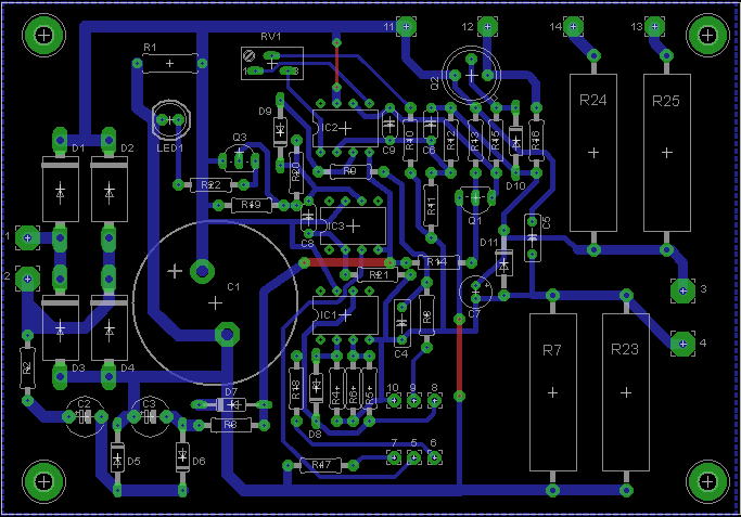

(#) inci88 válasza inci88 hozzászólására (») Ápr 15, 2012 /
Átrajzoltam a kapcsolás nyáktervét, vétettem valami tervezési hibát? Valószínűleg a nyák állítva kerül majd rögzítésre a dobozban. (amennyiben sikerül beleférnem, akkor egy ATX tápegység méretű dobozban lesz elhelyezve.)
