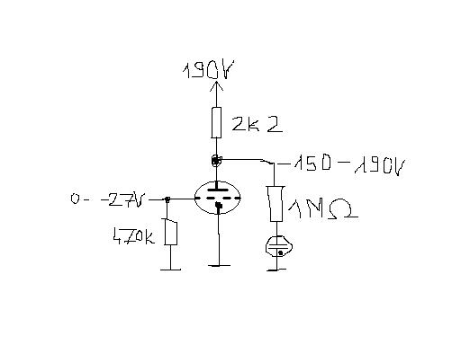

Szia.
Csatolom a rajzot. A feszültség értékeket is feltüntettem. A rácsfeszültségem 0 és -27V között tudom állítani. A 190V tápfesz terhelve lett ennyi. Ez 80-as egyenirányítást használok.
(#) szilva válasza frecsko hozzászólására (») Ápr 20, 2012
A 2.2k az anódban rettenetesen kicsi. Számold ki, ha a csövet ki tudnád annyira nyitni, hogy az anód lemenjen nullára, akkor a 2.2k-n (190V-tal számolva, a glimm nélkül) 86mA-re adódna az anódáram, és 16W esne az ellenállásra. Ez egy ECC85-nek nagyon sok, ilyen kapcsolástechnikában nagyságrend(ek)kel nagyobb anódellenállásra lenne szükség. Adatlap szerint pl. az Ug=0 esetén 50V alatti maradékfeszt választva 4mA alatti anódárammal kellene kalkulálni. A 190V-os anódtápnál ehhez minimum 47k anódellenállás kellene.
Egyébként a felvázolt kapcsolásban nem lezárni nem sikerül rendesen a csövet, hanem kinyitni olyan mértékben, hogy le tudja söntölni a glimmet. Lehet, hogy szerencsésebb lenne a glimmet (a saját soros előtétellenállásával együtt) az anódtáp és az anód közé kötni.
(#) Imi65 válasza frecsko hozzászólására (») Ápr 20, 2012
Ja, már értem a maradékfszültség-dolgot. Valóban nem erre számítottam, hanem Szilva utolsó bekezdése szerinti bekötési módozatra (nem volt semmi utalás a kérdésedben a kapcsolás módjára vonatkozólag). Tulajdonképpen nincs is mit hozzáfűzni a válaszához, tökéletesen megfogalmazta, mi a helyzet.
[OFF]Ez az anód-ellenállásérték erősen "tranzisztoros szemléletű"!
