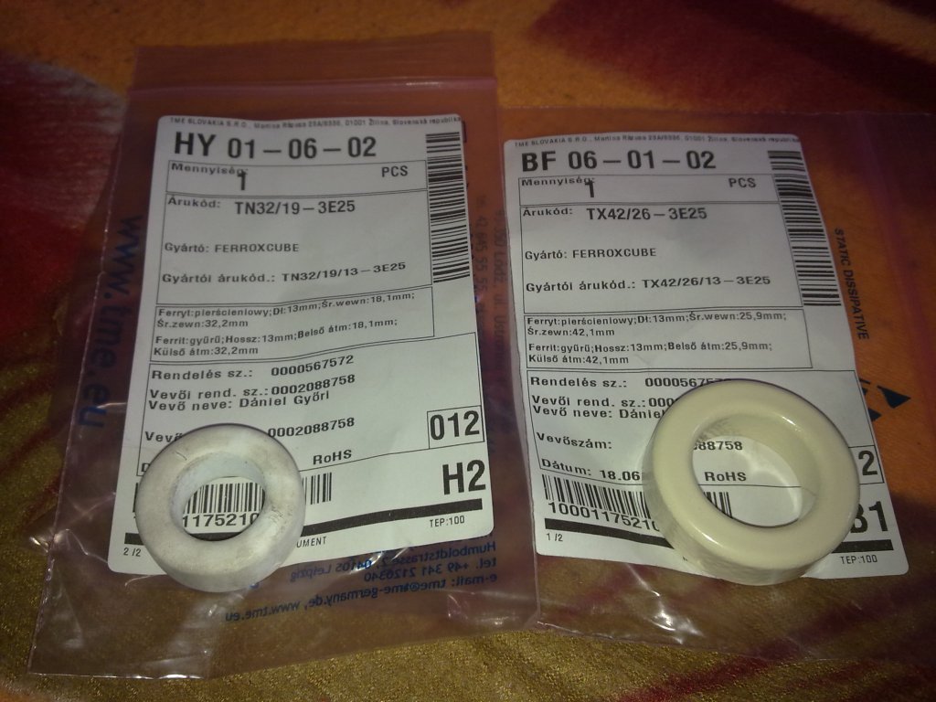

Sziasztok valaki segicsen nekem abban hogy mit tudnák kihozni ezekből a magokbol ijent sikerült rendelnem !!!
Ha a teljesítményre vagy kíváncsi, akkor saccra a kisebbikből 2-300W-ot, a nagyobbikból 4-500W-ot. Ez persze függ a mag anyagától, és attól hogy mennyi huzalt tudsz belepréselni.

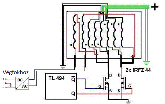

annyiszor láttam már kirakva azt a néhány hibás kapcsolást, hogy meguntam. igy végre lerajzoltaqm a jot.
Köszi csak kár hogy használhatatlan. Sok vonal lemaradt.
A 3E25 az Ferroxcube anyag. Nagyjából ugyan az mint a TDK H5C2 anyag. Nálam annyira melegedett, hogy elvetettem a használatát ilyen célra.
Erről az anyagról előzetesen annyit találtam a neten, hogy fojtókhoz ajánlják! 230-nál EMI filternek pl. A mérés is igazolja. Az enyém 1.28cm2-s és 571,65 volt az Al -je. Kb 130°C-nál veszíti el a permeabilitását, ami amúgy is nagyon magas!!! 10000 !!! tehát ha ebből trafót akarunk, akkor nem szabad kihajtani. Azaz kicsi indukciót lehet meg engedni. Sőt nem is csinálnék belőle impulzustrafót. Nem lehet rendesen gerjeszteni. 2X5 menettel próbáltam. 53KHz-en. 37°C-ra melegedett, 13V-nál 210mA folyt bele. Ez sok. B=0,12T Ha melegítem, akkor ez is többet kezd enni. Szekunder nem is volt. A freki se valami nagy.(53KHz. Nem?) Próbálgasd. Hátha kisül valami belőle.
Frankó a rajz, de nálam semmi sem látszik.
Látszanak, de olvasd már el. Mi a kérdés?

igy már biztosan jo.

Szinte ezt a kapcsolást '98-ban építettem meg autó erősítőhöz.
Azért ez sem tökéletes amit rajzoltál (szerintem): Az SG3525-nek a 8V már elég alacsony épp hogy le nem kapcsol az alacsony feszültség védelme. A gate ellenállással párhuzamos kondi nagy értékű, meg minek hiszen az IC kimeneti árama csak 500mA, így csak egy-két kisebb fet-et tudsz meghajtani, ide nem árt egy komplementer tranzisztoros meghajtó vagy MAX627 IC ha sok fet-et akarsz meghajtani. A graetz hídon a 100nF szerintem túl sok ide.
Inkább az egyik kondi el van rajzolva az egyenirányítón.
És a 20000µF a kimeneten? Milyen frekin működik ez 10Hz-en? Két db 680µF-al sem esne jobban a feszültség, mint a 20000µF-al.
Az meg egyenesen csoda ha nem szállnak el a fetek már a bekapcsoláskor, akkora kapacitás jó nagy terhelést jelent induláskor. |
