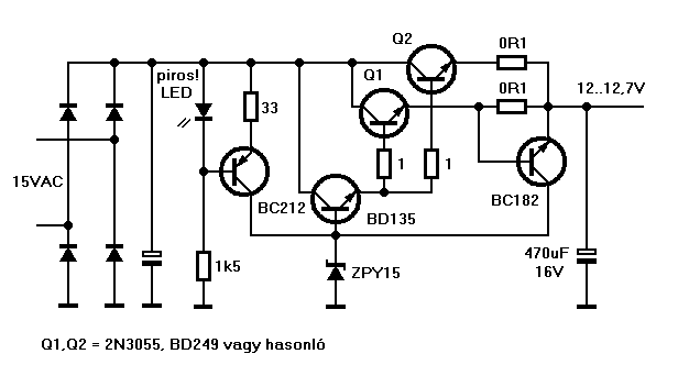

Sziasztok, Kérdésem az lenne van egy 220/230 voltos trafó, ami elég régi de erőss 50-60 ampert bir 30 volton felosztva 2x15 volt. ezt egyenirányottam egy hiddal és a 15 voltbol 21 lett, sima egyenirányitás után, hogyan tudnám lecsökenteni a feszültségem mert 12 max 13,4 kellene egy 110 - 120 wattos égő lenne rácsatolva, volt valami szerelés benne volt 1 sima ellenállás nem tudni milyen mert fekete volt egy dioda meg egy 2200 mf condi meg egy BD135 öshöz hasonló tranzisztor, ezis kiment szoval szeretnék egy ilyensmi egyszerű rajzot ehez nem IC meg stb és trafohoz nem lehet nyulni me okorí
Köszönöm Elöre is válaszoloknak
(#) Sebi válasza Csibesz hozzászólására (») Aug 11, 2012 /
Kérdés, hogy miért kell egyenirányítani a feszültséget egy izzó számára? A váltakozó feszt egy triac-kal egyszerűen tudod szabályozni, beállítani - veszteség nélkül.

Mert egy search light nak kell ami 12 voltrol müködik egyenáram, kocsihoz jár ez a lámpa.... aminek van egy távirányitoja és lehet fel le bal jobra irányitani.
A Lámpa meg kiálitásokra kell mert nem hagyhasuk a kocsiról kiőli az akumulátort.
(#) Sebi válasza Csibesz hozzászólására (») Aug 12, 2012 / 1
Oké. Tehát egy viszonylag stabil feszültségű, legalább 12A-es 12V kell. Rajzoltam Neked egyet, ennél egyszerűbb aligha kerül elő. A zárlatvédelem feltétlenül szükséges, mert - gondolom - nem szeretnél gyakori félvezető halált, ami a hidegen induló izzótól is bekövetkezhet(ne). A bemenetre mindenképp tegyél olvadó biztit (vagy akár egy 16A-es kismegszakítót), graetz legyen 20A-es (vagy, ha két egyforma 15V van a trafódon, akkor lehet 2db 20A-es dióda is, akár PC-tápból kitermelt közös katódos kettős schottky).
Q1,Q2, BD145, egyenirányító hűtőbordára, vezetékezés megfelelő keresztmetszettel.

HU nagyon köszönöm! ez megbirja a 120 wattot? mert az égő 120 wattos
