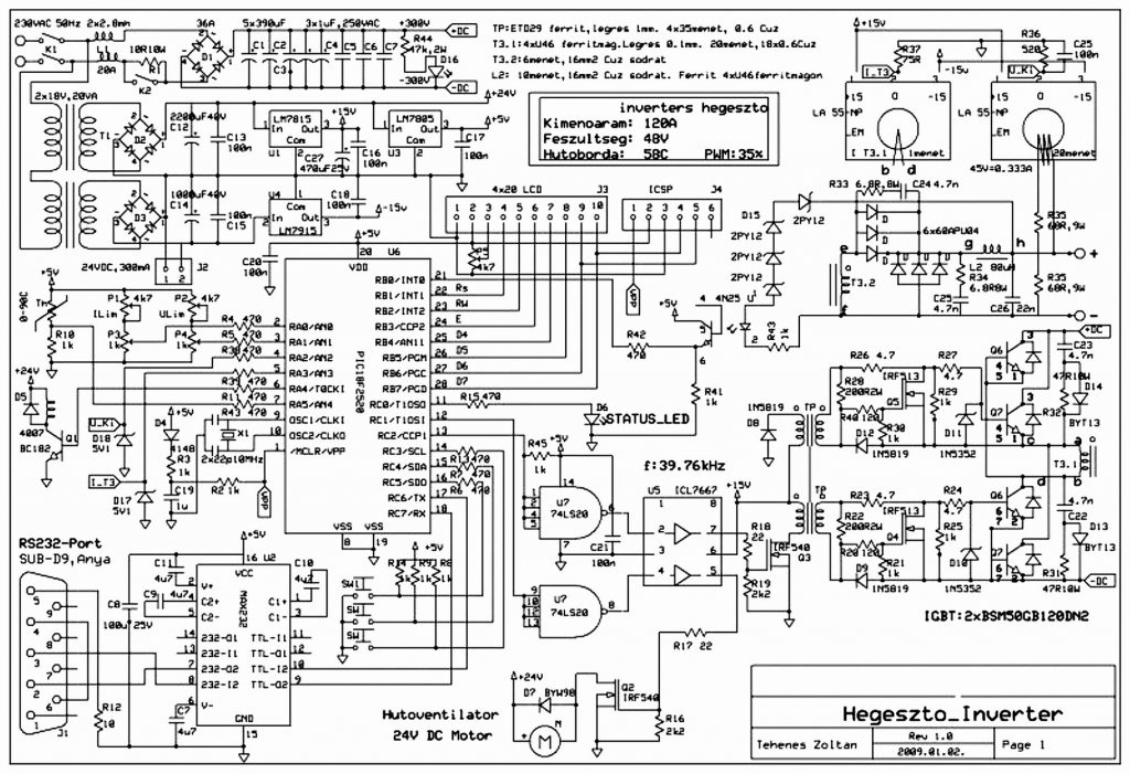

Igen annak.De már jönnek a gondok.Úgy emlékeztem hogy van itthon 4x20 kijelzőm,de 4x16 van,na mindegy ráraktam,de csak egy karakternél villog egy vizszintes vonal.Szerintem valaminek lenni kéne ha nem is férne ki a szöveg.A potikat még berakom,hátha kell neki a bemenet.

Na úgy néz ki hogy a 4x16 kijelző megzavarja a pic et.Levettem róla,megy a lágy indítás,és a fet meghajtás.A kitöltés,Kb 2-5% lék,szóppal nézve.Most már csak a kijelző tipusát kéne kitalálni.Sajnos a szerző nem ad támogatást,már próbáltuk.Így marad az önerő,ami kezdödik a kijelző tipusával.Valakinek ötlete?

Nem volt a háttérvilágítás bekötve,és semmi nem rángatja a tápfeszt ezt mértem.Az MCLR lábon ott van az alacsony fesz reset.A panelt én terveztem,nincs hozzá csak egy kapcsolási rajz,de az teljes.Átnézem az lcd adatlapját hátha benéztem valamit,vagy rossz az lcd.
Idézet: „Az MCLR lábon ott van az alacsony fesz reset.” Ez mit takar? Egy kapcsolást tudsz nekem linkelni?
Itt a rajz.Közben megnéztem,a 4y16-4x20 bekötése ugyan az,csak a vezérlő ic je más tipus.A16 nak,KSo070,a 20 as KSo063.

Amúgy igen alap C tudásommal nézve a programban a BOR be van kapcsolva, és 2.0V a kapcsolási érték. Remélem a PIC-es inverteres alkotója nem orrol meg ránk a gyártmánya itteni szereplésén.. mod. dara beelőzött... A hozzászólás módosítva: Okt 1, 2012
Passzolom a MCLR lábon lévő alkatrészek funkcióját. R3 és C19 egy késleltetett indítást ad az IC-nek, eddig oké. Viszont, hogy D4-re és R2-re miért van szükség, azt nem tudnám megmondani. Számomra feleslegesnek tűnnek oda, bár biztos volt valami oka a tervezőnek, hogy odatette azokat az alkatrészeket.
dara: Ezek az LCD-k már eléggé szabványosan készülnek, noha a vezérlők eltérőek, általános felhasználás céljából nagyjából egy kaptafára készülnek, mint bekötés, parancsok. A karakterek címe szokott eltérni hébe-hóba, de például simán előfordulhat az a szituáció, hogy egy pl 4x20-as kijelzőre írt program "gond nélkül" megy egy 4x16-oson, csak nem látszik az utolsó négy oszlop, ha használatban volt, de lehet, össze- vissza látszódnak a karakterek.
Igen én is erre gondoltam mikor azt mondtam hogy valamit azért látnom kellene a kijelzőn.Akkor marad az hogy rossz.
Ráraktam egy 2x16 azzal sem csinál semmit.Mondtam hogy ha rajta van az lcd nem indul el a program?Ha lehuzom akkor megy.
Egy feszültségmérés az LCD csatlakozóján LCD nélkül jól jönne majd. Ilyet akkor csinált nekem áramkör, mikor az LCD-nek fordítva adtam a tápot a próbapanelon...
Az lcd + - jo,kontrasztot tudom állítani.Lehuztam az lcd és rámértem a kimenetekre.Rs,Rw,E,2.2V,D4,D5,D7,0V,D6tápon.D4 is volt 2.2Volt,de Rs re rámérve elindult a program,és O volt lett.Nem lehet hogy a sorrend fel van cserélve?Nem nálam hanem a rajzon.D4 is rajta a 2.2V.

Akimenetek sürün változnak.Most a D6-D7 is tápfesz van,a D4 megint OV.
Az 1-es láb körüli alkatrészekre az ICSP csatlakozó miatt van szükség, ezzel valósítják meg az áramkörben való programozás lehetőségét. Nem kell kivenni (kiforrasztani) a PIC-et a programozáshoz.
Simpi ötlete nyerő lehet, bár azt sem tudom, milyen megfontolásból van használva az R/W láb... Talán a program a busy flag figyelésével időzít, nem pedig meghatározott időzítésekkel, arra alapozva, hogy több LCD-hez használható legyen?! Ha R/W magas, akkor az LCD lábai elvileg kimenetek lesznek, ezek összeakadhatnak a PIC-kel, ha nem helyes a program működése. Bár ezt kihagynám, elvileg egy működőképes gépről van szó.
