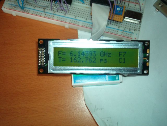

(#) Hp41C válasza (Felhasználó 15355) hozzászólására (») Nov 22, 2012 /
Itt már készen is van: 18F2523, 12 bites ad -val, MCP4922 D/A -val, SPI és I2C felülettel (hogy esetleg feszültségvezérelt vagy digitálisan hangolható áramkörök karakterisztikája is mérhető legyen), optocsatolt UART vagy USB kapcsolattal a PC felé.
„A pontosításnak már csak két korlátja van: az alap oszcillátor pontossága - ára és a mérési idő. Türelmetleneknek 5.5 digites mérés valósítható meg 1 - 2, de maximum 10 - 20 sec mérési idővel, aki türelmesebb, annak 6 - 6.5 digites mérés is kihozható, 10 - 20, de maximum 100 - 200 sec mérési idővel.”
DSO kb 3 Hz -je mérve. Sajnos itt már a DSC kerekítési hibája is benne van a mérésben.
Elvileg 6 - 7 GHz ig is mérne.

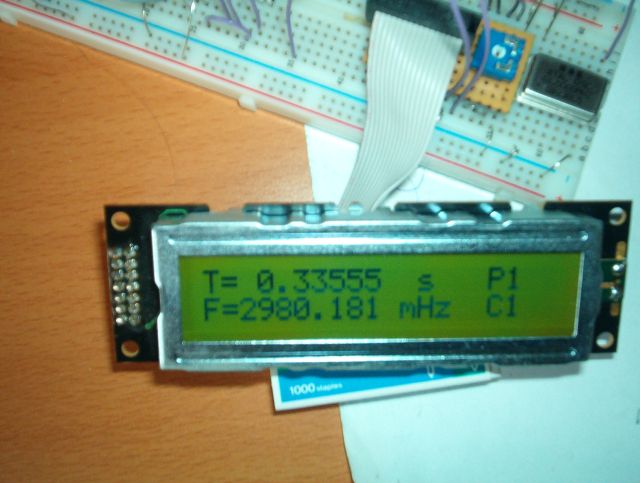

Ugyan az a hardware... A működés alapja is: CCPR. Már csak a felbontás növelése a probléma. A CCPR csak 16 bites eredményt ad, mégis megvalósítható nagyobb bitszámú eredmény tárolása. Agyaltam rajta sokat...
Egy 10.0000MHz tokozott oszcillótor (pénztárcától függő pontossággal) elég. PLL -lel 40MHz -ről jár a kontroller. A bemeneten egy váltó áramkör van, amivel a TMR1 órajel bemenetére és a CCPR bemenetére érkező jelet fel lehet cserélni - ez az áttérés a periódusidő és a frekvencia mérése között.
Előfokok: Tökéletesen múködik a Vicsys féle lefok, csak a felépítésére kell vigyázni. T2 ellenállása a tápra megy. Emellett egy 74HC1G14 -re épülő TTL/CMOS, egy ua733 -mal és egy MAX902 épülő egység is van. Az MB501L -lel 1.1 GHz -ig lehet mérni (nem tudom eddog próbálni).

(#) Hp41C válasza (Felhasználó 15355) hozzászólására (») Nov 23, 2012 /
Ugyan azon az alapon működik az enyém is... Egy kritikus pontja van ennek a megoldásnak, a CCPR megszakítás és a Timer1 túlcsordulás időzítése.
Esetek:
- Nem egymáshoz közeli időpontban érkeznek - nincs gond velük,
- Timer1 megszakítás az alatt az idő alatt érkezik, amíg a CCPR megszakíás kéréstől a kiszolgálásáig telik el.
- CCPR megszakítás az alatt az idő alatt érkezik, amíg a Timer1 megszakíás kéréstől a kiszolgálásáig telik el.
Az utóbbi két esetben kell egy kicsit trükközni.
Assemblyben megírva a mérés mellett a kontrollernek még a kommunikációra is van ideje.
A hozzászólás módosítva: Nov 23, 2012
