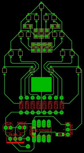

Szeretnék egy 1ledes villogó elvén Bővebben: Link építeni egy karácsonyfa alakú villogót , kb 20 LED-ből. Már ott elakadtam, hogy nem tudom , hogyan alakítsam ki szépre a fa alakját, a mellékelt rajzon látszik, meddig jutottam.A lényeg, hogy ez a tokozású LED kell, valamint ekkora lehet csak a panel. Várom, kinek milyen ötlete van, hogyan tudná átalakítani, valamint a kapcsolást hogyan módosítsam, a fenti feltételek alapján, ha 9V-ról szeretném üzemeltetni.
Szia! Szerintem a belinkelt kapcsolásod több sebből is vérzik... Sokkal szerencsésebb lenne az eredeti kapcsolást osztanád meg velünk. ( Az elhelyezés már nagyjából készen van. )
Ha 9V-rol szeretnéd a LED-eket táplálni akkor a 20db LED-et szét kell osztanod néhány párhuzamos füzérre. Hogy mennyit tehetsz egy sorba az az alkalmazott LED-ek nyitófeszültségétől függ. A pontos számításhoz ismerni kell a LED-ek nyitófeszültségét és a nyitó áramot. Ajánlom a fórum SEGÉDPROGRAMJAIT: Link a könnyebb méretezéshez. A segédprogramok között az általános LED-ek beazonosítására is van segítség. Üdv.: _jani_
Zöld, nagyfényerejű SMD-lednek számolok, úgy hogy 9V-ról, 2,5V-os nyitófesszel, 20 LED-re, 20mA átfolyó árammal. 18R előtétet mutat, de 3W-osat. Olyanom szerintem nincs.
Javaslom, ne akard a LEDjeidet csúcson járatni. Szerintem töredék áram is bőven megteszi egy ilyen dekorációnál. A 9V tápfeszültséget azért választottad, mert olyan elemed van? Egy ilyen elem kapacitása 300-500mAh lehet. Még egy órát se működne.
Ha mindenképpen 9V elemről akarod hajtani, akkor 3 darabot köss sorba egy ellenállással. Az átfolyó áramot pedig a lehető legkisebbre kellene választani, akár néhány mA nagyságrend környékére. Így már 10-12 óra is elérhető. LEDeket soha ne köss párhuzamosan ellenállás nélkül! Hacsak nem akarod szándékosan tönkretenni őket. A hozzászólás módosítva: Dec 23, 2012
Oké, 8mA árammal 47R ellenállást kell neki adni. Igen, 9V-os elemről szeretném üzemeltetni, de nem fog végtelenségig menni, csak rövidebb időig.
Egy kapcsolási rajzot összedobna valaki, hogy elméletileg hogyan működne a 20LED villogtatása??? A hozzászólás módosítva: Dec 23, 2012

Esetleg egykoron írtam egy egyszerű programot PIC12F683-ra "stroboszkóp" gyanánt, annak a programát kellene változtatnom , meg a nyákot, és lehet tudnék egy ilyen villogót építeni. Ott úgy volt, hogy kb 15 nagyfényerejű fehér ledet párhuzamosan kapcsoltam, mindegyik ledre külön ment előtét, BC338 hajtotta őket (tudom, nem volt odavaló, de egyszer se döglött meg).. Megkeresem a nyákrajzot. Pl. egy BD135 tranyó elég?
A bd tranyó elég lesz a ledek meghajtásához , és a pic tökéletes lesz a villogtatáshoz , még egyedi "villogásképet" is ki tudsz belőle hozni .
Így nézett ki a "stroboszkópom" hajdan. Ezt kéne átalakítanom akkor. Este nekifogok. Esetleg annyi tudnál segíteni, hogy ettől esetleg szebb karácsonyfát alakzatot kreálsz ? Szerintem az enyém túl béna lett. A lényeg, hogy ezt a tokozást kell használni, valamint max ekkora lehet az egész, mint ami be van állítva.
Ja, az előtétek maradhatnak 100 ohmosnak, mint az eredeti rajzon, vagy nem jó?
A probléma az hogy én nem használom a layout-ot , nem ismerem és csak ezért nem akarom megismerni . Az előtéteket a feszültségből és a ledek adataiból itt a segédprogramok opciónál kiszámíthatod .
Elkészítettem az egészet, nyákrajzzal. Fel is raktam ide

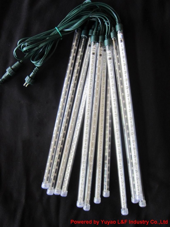

Mostanában kezdtek elterjedni mindenfele a hóesést imitáló karácsonyi "égősorok". Nem tudja véletlenül valaki, hogy milyen IC vezérli benne a ledeket és hogyan van megcsinálva? Szerintem léptető regiszterrer lehetne megoldani, de 10 led meghajtásához is min. 2 IC kell, a legtöbben meg csak egyet láttam. Hogy lehet ezt házilag kivitelezni? A hozzászólás módosítva: Dec 28, 2012
Egy mikrovezérlővel a legegyszerűbb,de 8 ledig valami epromos változat is kitaláható. (igaz ez sem egy IC.
Feltehetőleg egy speciálisan e célra készült "széttaposott pók" mikrovezérlő irányítja. Házilag nem lehet egyszerűen pótolni, inkább érdemes készíteni hozzá saját panelt, programot.
