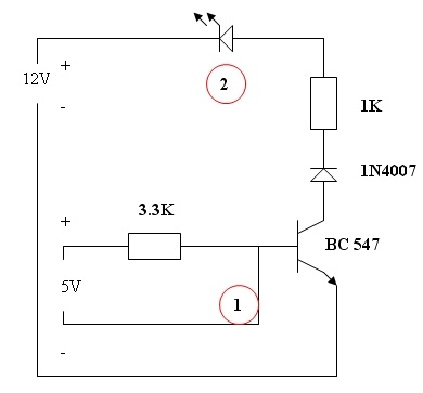

Előre is elnézéseteket kérem, ha nagyon bugyuták a kérdéseim, de még kezdő vagyok az elektronikában!
A mellékelt kapcsolásról szeretnék kérdezni. Lényege az volna, hogy 5V-os hálózatról kapcsolok 12V-osat, majd ahol most egy led van, oda egy relé fog kerülni, ami 12V-on kapcsol egy 230V-os hálózatot.
Jelenleg egy számítógép tápegységéről kapja az 5 és 12V-ot is.
Lehet, hogy több baj is van vele, szívesen fogadom az észrevételeket!
Az 1. megjelölt pontnál egy olyan problémám van, hogy ha ezt a negatív ágat visszakötöm a tápegység földjére, akkor nem nyit a tranzisztor. Ha nem kötöm vissza, akkor rendben van. A levegőben nem lógattam azért a kábelt, hanem becsíptettem egy ollóba!
Másrészt egy hasonló kapcsolási rajzon azt láttam, hogy egy 10K ellenállás is van ezen az ágon a föld előtt. Kell az ide vajon?
A kettes pontnál a tranzisztor zárt állapotában azt látom, hogy a led egy kicsit világít (kb 2V feszültséget mértem a két lába között, áram elméletileg nem folyik, vagy nem jól mértem). Világíthat így a led?
Párhuzamos portról szeretném majd vezérelni az egészet, de annak a föld részével ugyancsak bajban vagyok. Ötletem, hogy valamelyik adatlábat bekötöm a mostani +5 helyére (esetleg kisebb ellenállást tesztek be és lehet, h. egy dióda sem árt), a párhuzamos port valamelyik GRD lábára pedig rákötöm a negatív ágat. Vagy külön földre kötöm a párhuzamos port GRD lábát, és külön földelem a pozitív ágat?
A földelésről alapból nem sok fogalmam van sajnos…
Ez a kiinduló áramköröm:
http://elektron.uw.hu/elektro/egyeb/Relay/kapcsi.jpg
Valaki meg tudja mondani nekem, hogy itt melyik föld pont hová mehetne a valóságban? Vannak amik mehetnek közös pontra is?
Másrészt azon gondolkodtam, de nem tudom hogyan mérjem meg, vagy miből derítsem ki(lehet, hogy a katalógusadatokból számítható), hogy a tranzisztor E-K nyitott állapotában (tehát amikor nyitja a 12V-os áramkört) mekkora ellenállást képvisel azon? (működő állapotában nem mérhetek ellenállást, zárt állapotban meg felesleges)
Köszönöm előre is a választ!

- A negativ agakat mindenkeppen ossze kell kotni, ez legyen az elso lepes. Az lesz a kozos 'nulla', fold pont. Ahhoz kepest lesz az 5V 5, a 12V meg 12.
- A diodakat forditsd meg.
- Az 5V negativjanak NEM kell odamenni a tranzisztor bazisara. Csak kozositsd a 12V folddel, sehova mashova nem kell.
- A negativok itt a 'foldek'.
- a relehez szoktak kotni egy diodat parhuzamosan, vissziranyba.
- ha az 5V bemenet nem 0 vagy 5V mindig, hanem lebeghet (nincs bekotve), akkor a tranzisztor bazisa es a fold koze koss egy ellenallast, mondjuk 22K-t, hogy a tranzisztor biztosan lezarjon ilyen esetekben.
Egyelore nezd meg LEDdel, aztan ha megy, akkor jojjon a rele.

(#) Isti29 válasza bbalazs_ hozzászólására (») Jan 2, 2013 /
Köszönöm a választ!
"Az lesz a kozos 'nulla', fold pont. " - ezeket a földpontokat akkor is összeköthetem, ha a számítógépem tápegységének az egyik vezetékéből veszem a 12V-ot, a másikból az 5V-ot? És ha külön tápokról menne akkor is?
"A diodakat forditsd meg. " - ezt elrajzoltam
"ha az 5V bemenet nem 0 vagy 5V mindig, hanem lebeghet (nincs bekotve), akkor a tranzisztor bazisa es a fold koze koss egy ellenallast, mondjuk 22K-t, hogy a tranzisztor biztosan lezarjon ilyen esetekben."
Ezt sajna nem értem. Ha beteszek egy nagyobb ellenállást még ebbe a körbe (egy 3,3-as már van), akkor nagyon lecsökken az áramerősség.
Másrészt, akkor nem jobb, ha a 3,3-as helyett beteszek egy nagyobbat, és akkor nem kell külön a 22K-s? Valamit biztosan nem jól értek, de nem jövök rá, miért lenne jó pontosan egy ilyen külön 22K-s ellenállás.

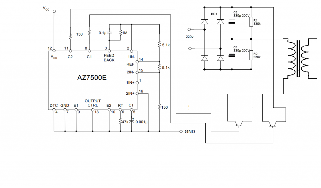

Találtam egy értelmesebb IC-t: AZ7500EP. Ezzel már meg tudom valósítani amit szeretnék, megrajzoltam a kapcsolást. Megtennén nekem valaki hogy ránéz, hogy működni fog-e ez így? Esetleg a tranzisztorok elé lehet hogy kéne valami leválasztás azt meg tudom oldani trafóval ha kell. Adatlap

A foldeket mindig ossze lehet - es kell - kotni, ha ket aramkort kozositesz.
Ahol a korabbi rajzodon az 1-es szam szerepelt, az a bazisa a tranyonak. Oda kell tenni az ugynevezett 'lehuzo' ellenallast. Ha jon az 5V, az egesz megjelenik a bazison, kinyitja a tranzisztort. Elenyeszoen kis resze folyik at a 22K-s ellenallason. De lehet meg nagyobb is, akar 1M, csak az szab hatart neki, hogy mennyire 'kemenynek' szeretned azt a lehuzast. Pl. ha hosszu drot van elotte, aminek a vegen nincs semmi, akkor osszeszedhet mindenfele zavart es ha nem elegge KICSI a lehuzo ellenallas, akkor veletlenszeruen kinyithat. Szoval minel tobb zavarforras van a kornyeken, annal kisebbre kell venni (annal konnyebben 'vezeti le' a zavart).
Amire te gondoltal, az a kollektor-emitter kor (egyenes vonal/nyil), valoban oda nem erdemes tul sok ellenallast pakolni, mert tul kicsi aramnal nem huz be a rele. Ott folyk majd a 12V arama. A bazis es az emitter (fuggoleges vastag vonal/nyil) vonalon meg az 5V arama.
Erdemes ugy gondolni rajuk, mint kis patakokra. Az emitteren egyesul itt most a ket (viz)aram.

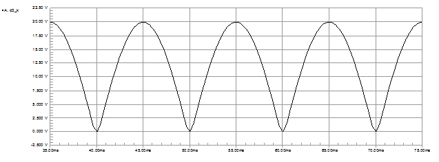

Üdv! egy Upeak-peak=20V-os kétutasan egyenirányított feszültséget pufferelve mekkora értéket kellene mutatnia a multiméternek és milyen üzemmódban (DC/AC)?
