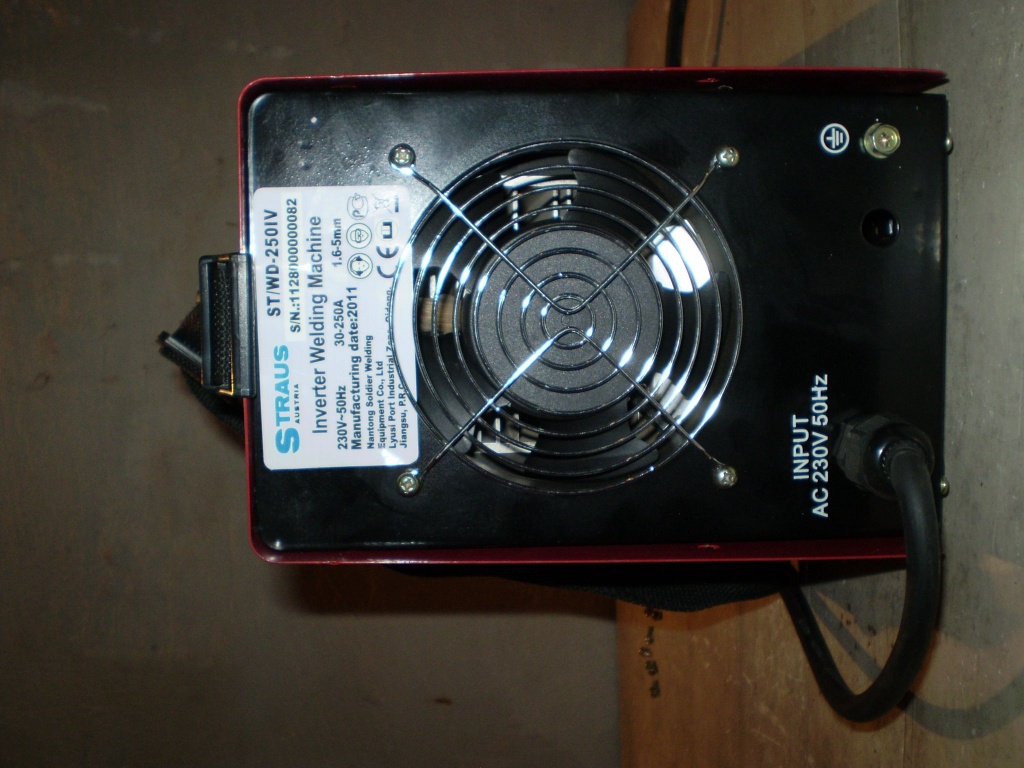

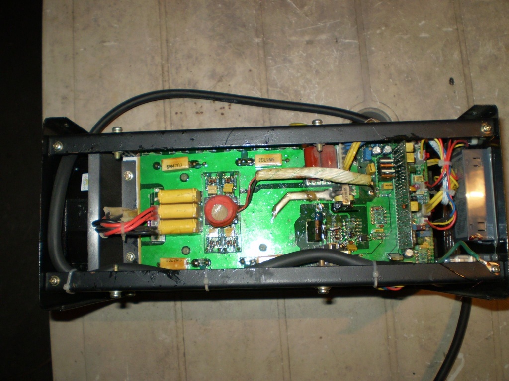

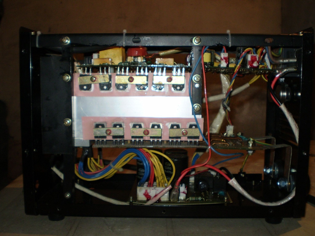

Nemrégiben járt nálam egy Straus ST/WD 250-es inverteres hegesztő. Módomban állt kipróbálni
és lehetőségem volt levenni róla a kabátot.Íme néhány kép.
Még néhány kép.
És még három
250A-es gép, 1 fázisról, 10A terheléstől hanyatt eső hálózati kapcsolóval. és ráírják hogy Duty 60%.
Egyébként valóban AC/DC ? Csak azért kérdezem, mert ehhez a funkcióhoz kicsit több félvezetőre lenne szükség.
Hazánkban forgalmazzák, de nevével ellentétben kínai. Merészen kínai. Nem is kell elhinni, amit a prospektus ír ( 250A ), de azért 160 amperesnek házi használatra elég jó.
Utánakerestem és a mellékletben lévőre hasonlít leginkább, csak ebben van egérmozi is aminek kevés köze van a valósághoz, de ez lehet beállítási hiba is. Mindenesetre jól lehet vele dolgozni, hegesztés közben meg úgysem a kijelzőt nézzük.
Nyilván nem 250-es és nem is AC/DC. Szóval "merészen kínai". Merészen ráírnak bármit. Vagyis akinek módjában áll betekinteni a belsejébe, az eldöntheti, mire lesz elég neki. De mit csináljon a mezei júzer a boltban? Amúgy pedig itt az a készülék ami ihlette őket.
Lehet összehasonlítani. Ez alapján otthoni használatra még meg is felelhet. A hozzászólás módosítva: Jan 17, 2013
Köszönöm mindenki nevében, hogy feltöltötted a képeket, mert látni rajta egy-két furcsaságot. Hiányzik a kimeneti fojtótekercs (vagy csak én nem látom), és ahol a helye kellene, hogy legyen csak áthidalások vannak. Lehet, hogy azok a kis ferrit gyűrűk az erősáramú diódák lábain lennének a fojtótekercs helyébe?
Én a 180-amperosat tettem fól anno... -hát hasonló néhány eltéréssel.
