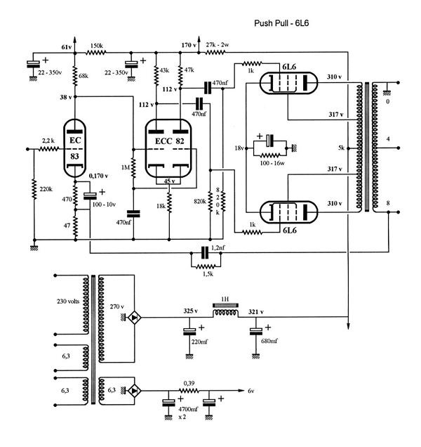

Találtam egy rajzot a 6L6-os projektemhez ,érdekelne mit szóltok hozzá,nekem elsőre az a 820K rácslevezető ellenállás szúrja a szemem,ebből adódóan van még máshol is "hiba? :
A hozzászólás módosítva: Jan 13, 2013
Én azt teljesen jónak látom, miért gondolod hibának?
Azért,mert az lemaradt,hogy a kimenőimen nincs ul leágazás,és ez befolyásolhatja esetleg a meghajtást?Amiért kérdeztem,mert más rajzokon nem láttam ekkora rácslevezetőt.Az ecc82-t alacsonyabb ellenállás leterhelné???
A tervem az,hogy tetródás bekötést alkalmazok,a g2 alacsonyabb fesztűrése miatt.

Jól gondoltam a 820K-s rácslevezető hibás,470K elég,a vcs.1,5K is "hülyeség",igaz nekem más kimenőm van,ill.nem tettem kondit párhuzamosan vele,de totál leterhelte a végfokot,most nincs vcs..Még be kell pontosan lőni a kis csövek áramait,és utána fülelés,hogy marad-e.Ha mindkét oldal kész lövök róla pár képet,ill. szkópolok is.
