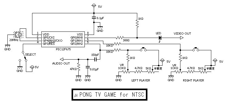

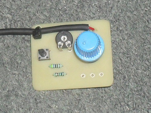

A ,,gamepad"-ról tudsz képet feltenni ? Miért van benne 4 poti + 2 nyomógomb ? Melyikkel mit állítasz ?
Nekem nagyon tetszik a kivitelezésed is, meg maga az áramkör is! Tudnál segíteni abban, hogy elmagyarázod, hogy hogyan működik, és hogyan lehet játszani vele? Mivel irányítok tulajdonképp???

A potméterrel irányítasz . Videoton TV game
A 10K potival irányítod fel -le. Az 5K-os trimerrel kell beállítani az ütők helyzetét. A nyomógombbal adogatsz!

Ebben a PIC-es változatban is benne van mind a 4 játékmód ?
Csak egy fajta, azaz kettő mert lehet egyedül is játszani a géppel!
Még annyi, hogy az ic 5-ös lábáról van kihozva az audió kimenet, a hang megszólalása egy nagyon picit zavarja a right játékos helyzetét, meg egy kis szakaszon van egy kis zúgása/potméter állás/ Remélem értitek. Ezt, hogyan lehetne kiküszöbölni? Valami tipp valakinek? Köszönöm.

A 8 lábú pic helyett egy 14 lábú 16F684 alkalmazásával az ütő helyzetének érzékelő bemenet és a hang kimenet szétválasztható. Mivel a forrás is letölthető, a program egyszerűen átírható...

Ez itt egy 16F684 -es (320+Áfa) verzió, a hang kimenet az RC2 -n a Video a RA0, a két analóg bemenet a RA1 és a RA2, az üzemmód választó bemenet a RA3. Ha jól nézem az RC2 kivételével még lábkompatibilis is, csak egy kicsit hosszabb az IC (6 lábbal). A 16F84(A), 16F628(A), 16F648A kiesik - nincs AD bennük, a 16F88 pedig drága (620+Áfa)... Egy 16F1524 (~300+Áfa) is megteheti, de máskép kell bankot váltani... Egyébként a 12F675 programja igen intenzíven használja a belső EEProm -ot, az eredmény karaktereinek képét tárolja benne, minduntalan átírogatva. A nagyobb kontrollerek rendelkeznek elég belső RAM -mal, így nem kell a belső EEProm-ot használni. A 16F684 -es verzió sem használja. Remélem elindul, jó szórakozást.
