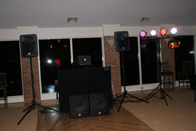

(#) bajtaig hozzászólása Feb 2, 2013 /
Ez általában működik!
(#) bajtaig válasza bajtaig hozzászólására (») Feb 2, 2013 /
Itt sokkal jobb lenne a hangzás, ha a mélyeket egy vonalba a pult elé raknák, a topokat pedig fejmagasságba emelnék!

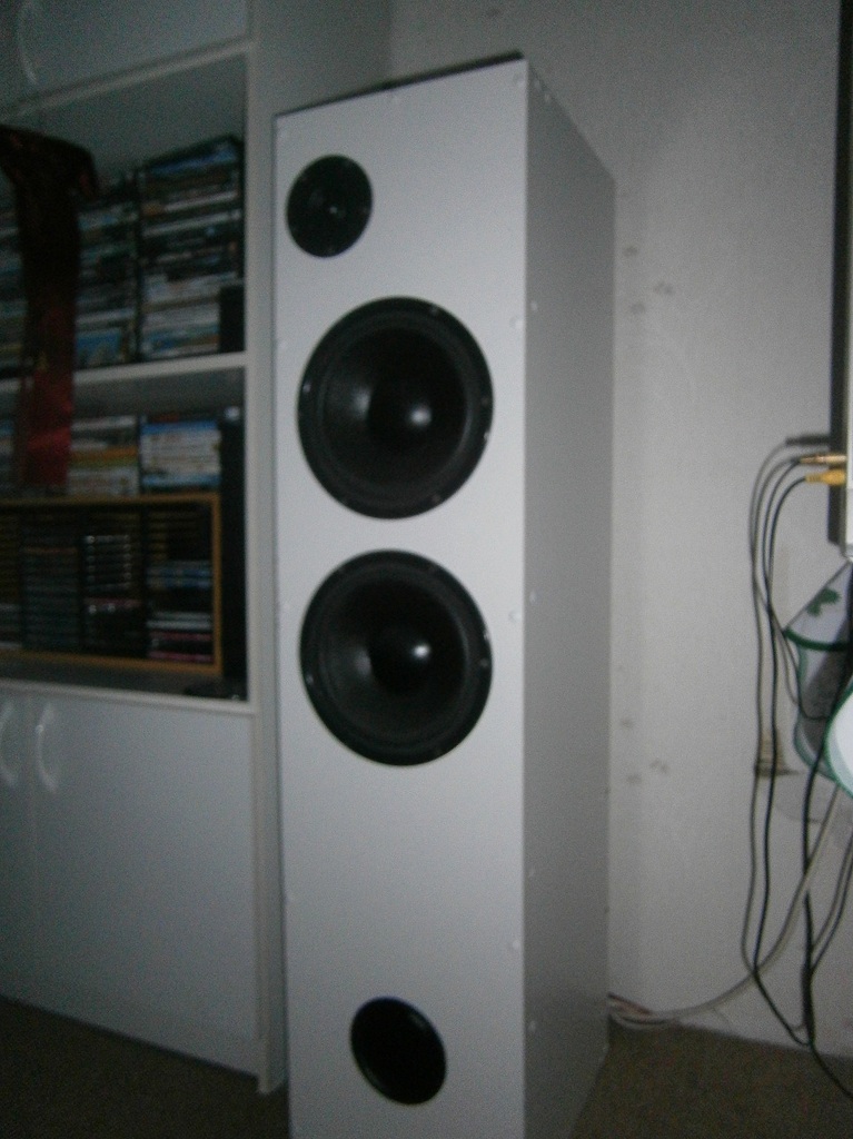

(#) Directors válasza bencikusz hozzászólására (») Feb 2, 2013 /
Ne gondoljunk nagyon nagy dolgokra csak szeretném a legtöbbet kihozni abból ami van.
Kis kocsmákban szoktam zenélgetni néha és garázsokban.Ennyi az összes.
Csináltam egy két fotót a hangsugárzókról.
A fehér hangdobozban ez és ez található.
A barna hangdobozban ez és ez található.
Mind a két hangdobozban a mélyközép hangszórók párhuzamosan vannak kötve.
Ha valamilyen adatra még szükség van írj.
