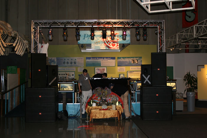

Tessék itt van. És így bárhová teszem a mély ládákat nem lesz ilyen problémám hogy Kioltsák egymást ha MONO jellel használom?:
A hozzászólás módosítva: Feb 1, 2013
Vagy így, ahogy rajzoltam vagy ott van az a stereo, bridge, MONO kapcsoló.. Átkapcsolod MONO-ra és nem kell csak egy kábel. Csak a piros.
Tulajdonképpen, azt mondja a szakirodalom, hogy a legideálisabb az egy pontból jövő mély hang. És az is a földről szóljon. (Sajnos láttam már olyat hogy valaki fellógatta a szubokat...)
A mély hangot nem is nagyon lehet sztereósítani a gömb karakterisztikás terjedése miatt , mert ha kirakod a két szélre és fázist fordítasz, akkor is ugrik a sztereó hangkép. Még egy érv a középre rakott Sub-ok mellet, hogy így valamelyest irányíthatóvá vált a mélyhang. Így sokkal inkább a nézőtérre és a színpadra koncentrálódik. Minden jót Üdv.B

Ember... józan paraszti ész... fogsz egy 50 cm es kábelt, 'oszt' teszel egy csatlakozót az egyik. egy aljzatot a másik végére, úgy hogy fordítson polaritást, aztán ha úgyérzed hogy fázisfordításra lenne szükség, berakod a hangfal meg a kábel közé
Szia, ez is megoldás igazad van, de maradok a MONO jelnél és úgy nem lesznek olyan problémáim hogy egyik mély nyomó ki oltsa a másikat!
A crossoverbol (SUB Woofer) kijövetelt fogom most már használni, nem a LOW-ot!, aztán bele az erősítő bemenetelére, és az erősítő kapcsolóját át kapcsolom MONO-ra, és kész is!
De lesznek
olvasgasd a cikket és rájösz, sz(erin)tem ott is mono jellel csinálták a képen. A hozzászólás módosítva: Feb 1, 2013
Akkor azt mondod hogy Mono jellel csak Kioltsák egymást a mély nyomók?, akkor a legjobb megoldás az volna hogy fázist fordítok?!. Most már teljesen össze vagyok zavarodva mert sound.man fórumtársunk meg azt mondja hogy MONO jellel nem lép fel ez a probléma!, most akkor melyik az igaz, ha fázist fordítok, vagy ha MONO jellel hajtom meg mind a két mély ládát?.
Kicsit gondolj bele a képekbe, szerinted a szimulációs szoftver mivel dolgozik? Ja és a sztereó jel is sokszor mono... (úgy érzem ezért meg leszek kövezve
), legegyszerűbb lenne középre bepakolni a ládákat, vagy ha erre nincs lehetőség, akkor próbálkozol (legjobb ha valahol kipróbálod a mono, és a fázisfordítós megoldást ) és akkor meglátod mi is való neked
Így is úgy is Mono jellel fogom meghajtani a rendszert de ha csak ki oltsák egymást, akkor az egyik mély nyomónál fázist fogok fordítani és kész!
De ha egymás mellett vannak akkor nem kell fordítani, sőt, azzal ugyan oda jutnál, tehát két eset elméletben: egymás mellett a ládák mono jellel azonos fázisban, vagy: messze (8-12m-re) egymástól a ládák, akkor lehet szintén mono és ilyenkor már jobb ha fordítod a fázist is
Ja és ne gondolkodj semmi bonyolult kapcsolásban fázisfordításra, egy darab kábel ahogy mondtam és kész A hozzászólás módosítva: Feb 1, 2013

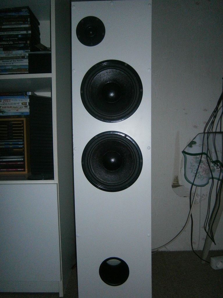

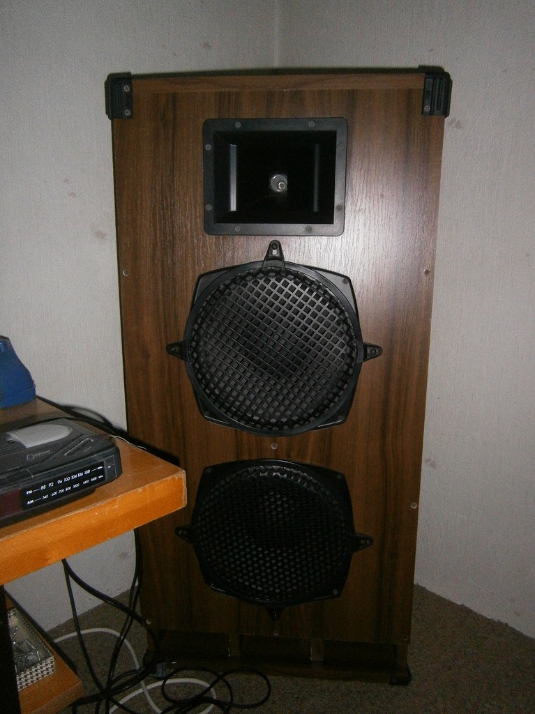

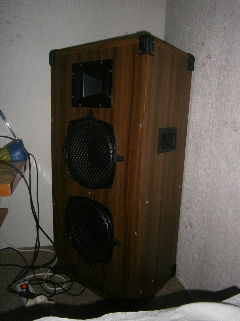

Bocsánat,hogy belekotnyeleskedek a dolgokba de engem is érdekelne egy két dolog. Ugyan ez a dolog működhet olyan hangdobozoknál is amelyben van magas hangsugárzó is ugye? (Hisz itt is ugyan úgy megvannak a mély hangok.) Magyarán van nekem négy hangsugárzóm és akkor ezeket is célszerű egy kisebb teremben is inkább egymás mellé tenni? Így irányított lesz a mély hang leadása. A hozzászólás módosítva: Feb 2, 2013
Tudom nem nekem címezted, de szerintem én is tudok neked segíteni. Nos ha jól értelmezem, akkor van neked 4 db széles sávú hangsugárzód és azt akarod egy zárt térben elhelyezni. Nos a 4 sarokban csak felrakom és hagyszóljon megoldás szerintem a legrosszabb mert középen lényegében a tánctéren nagy kioltások lesznek. A te elképzelésed hogy mind a 4-et egymás mellé teszed az a mély hangok szempontjából jó, de a magas hangok csak a térd magasságában fognak szólni. Van egy megoldás, amit még nem próbáltam ki, de elvileg működhet, az az, hogy úgy helyezed el a 4 sarokban a hangsugárzókat, hogy egy "örvényt" alakítasz ki. Nem tudom pontosan milyen berendezésed van, ha tudsz róla több adatot mondani, esetleg képet küldeni, akkor lehet hogy több okosságot tudunk (tudok) mondani.
Minden jót. Üdv. B
A terem utánzengési ideje, oldalfali, ill. tárgyreflexiók, elnyelődési faktor (csillapítás) a hullámkioltások szempontjából mind számításba veendő dolgok. Nehéz dolog tanácsot adni.
Természetesen igazad van, csak azért írtam hogy tudunk segíteni, mert vannak azért általános érvényű igazságok, ami azért a legtöbb teremben működik.
Itt sokkal jobb lenne a hangzás, ha a mélyeket egy vonalba a pult elé raknák, a topokat pedig fejmagasságba emelnék!
Ne gondoljunk nagyon nagy dolgokra csak szeretném a legtöbbet kihozni abból ami van. Kis kocsmákban szoktam zenélgetni néha és garázsokban.Ennyi az összes. Csináltam egy két fotót a hangsugárzókról. A fehér hangdobozban ez és ez található. A barna hangdobozban ez és ez található. Mind a két hangdobozban a mélyközép hangszórók párhuzamosan vannak kötve. Ha valamilyen adatra még szükség van írj. A hozzászólás módosítva: Feb 2, 2013
