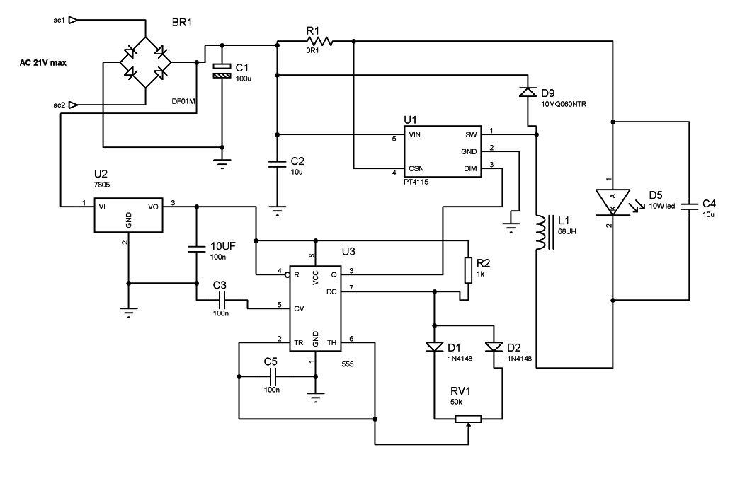

(#) johny999 válasza proli007 hozzászólására (») Feb 25, 2013 /
Hello,
kicsit próbáltam utánajárni a bekötési rajznak, viszont egypár dolgot nem értek. Ha potenciométert kötök az R2-es ellenállás helyére akkor a kitöltési tényező az alábbi képlet alapján módosul: D = (R1+R2)/(R1+2R2). Viszont ha változtatom az ellenállást akkor a frekvencia is módosul f = 1,44/((R1+2R2)*C). Pl: R1 = 1k, R2=0-50k (potméter), C=0.1uF.
f=14,4kHz D=100% -> f=142,5Hz D=50,47%
A katalógus azt írja hogy a PT4115 IC max. dimm frekije 20kHz-ig lehet. Majd valamit próbálok más alkatrészeket keresni hogy 0 és 100% között tudjam állítani és 100Hz-20kHz között legyen.
Viszont azt hogy biztosítom be hogy az 555 IC kimenetén max. 2,5V- legyen? :/ Erre vonatkozó írást ezidáig még nem találtam.
A hozzászólás módosítva: Feb 25, 2013
(#) proli007 válasza johny999 hozzászólására (») Feb 25, 2013 /
- Nem tudom miért így akarod megoldani a dolgot. A kitöltési tényező, mindig attól függ, hogy milyen arányban van a kondi töltő és kisütő árama. Vagy is hogy milyen úton (ellenállásokon) keresztül történik a töltés-kisütés. Nyilvánvalóan a töltés itt R1+R2 ellenálláson keresztül, míg a kisütés csak az R2-őn keresztül történik. Ha az R2 sokkal nagyobb mint R1, akkor Az R2 fogja meghatározni a töltést-kisütést. Így a kitöltés 50% közelében lesz. Ha pedig már összemérhető R2 az R1-el, mondjuk egyenlő, akkor a töltési idő kétszerese lesz a kisütésnek. Ekkor a kitöltés 2:1 arányú lesz, vagy is 66%. Tehát a kitöltés 50%-ról 66%-ra nőt, miközben a potit 50kohm-ról 1kohm-ra csökkentettük. Avagy 270fok körülfordulásból, már csak 5,4 fok van hátra a poti végéig. És az 5,4 Fok elfordulásra lesz a kitöltés 66%-ról közel 100%. A frekvencia meg változott 140Hz és 14kHz között. Szerinted jó ez így? (Amúgy 100% kitöltés, az egyenáram, vagy is már nincs frekvenciája. De ezt soha nem fogja elérni, mert a kisütő tranyónak is van "ellenállása", avagy a kisütő áram nem lehet végtelen nagy.
Az ajánlott kapcsolásnál pont az a lényeg, hogy a töltés és kisütés áramát a diódák ketté válasszák. Ha a töltés a poti egyik felén megy végbe, akkor a kisütés a másik felén. Középállásban, így a kettő azonos, vagy is a kitöltés kb.50%. Ha meg eltekered, az egyik nő, a másik csökken. A periódusidő, a kettő összege. Ha a változás aránya megmarad, akkor a freki is közel állandó lesz. Azért írom hogy közel, mert némi aszimmetria mindig lesz, hiszen a töltés az ellenálláson keresztül zajlik, a kisütés, meg a tranyón keresztül.
- Én nem ismerem az IC-t amit használni szeretnél, (nem is néztem utána) de ha a feszültség nem lehet több mint 2,5V, akkor az 555 kimenetét egyszerű feszültségosztóval le lehet osztani erre a szintre.
Remélem érthető, amit írok. üdv!
Azt a rajzot amit fentebb linkeltem egy másik oldalon írták, hogy elvileg alkalmas ennek az ICnek a dimmelésére. (
„Valahogy igy nézne ki rajzon!
5...95% lehet a kitöltés szabályozni!
C5 ki kel számolni 200...400Hz alap frekit ez szabadon választhato meg ezt már nem érzékeli a szem szabályzás alat sem!”
(ezt írták mellé)
Én csak érdeklődtem hogy működne-e ez a kapcsolás. Azután mex írta hogy az egyik dióda rosszul van bekötve. Utánaszámolva pedig az 5-95%-os kitöltés sem jön ki.
- A dióda itt valóban rosszul van bekötve.
- A kitöltést szerintem "minimum" 5..95% között lehet változtatni.
De ha elolvastad amit írtam (mert kissé kételkedek benne) akkor szerintem ott a válasz a kérdésedre, hibára.
Egyébiránt az IC-t lehet dimmerelni 0..100% között? Valamint számít az a pár százalék? De ezt csak Te tudhatod..
üdv!
(#) mex válasza johny999 hozzászólására (») Feb 25, 2013 /
Nos, ha mindenképp logikai szintekkel akarsz dimmelni, akkor építsd meg (ne szimulátorban) az első Te általad feltett kapcsolást, de ahogy írtam az egyik diódát fordítsd meg.
Működni fog, akkor is, ha az 555 3-as kimenetét közvetlen kötöd a dimm bemenetre, természetesen az 555 tápfeszültségének 5V-nak kell lennie.
Ha átnézted az adatlapját a PT-nek, akkor észrevehetted volna, hogy az ic belső logikai tápfeszültsége egy ~200k ellenállásal rá van kötve a dimm bemenetre, mintegy felhúzza, a zavarérzékenység minimalizálására. A táblázatban is szerepel, a dimm bemenetre adható feszültség, ennek a maximuma 6V.
(#) johny999 válasza mex hozzászólására (») Feb 26, 2013 /
Rendben, összedobom a kapcsolást. 5k ohm potival és 330nF kondival. Így elvileg cca 400-4400Hz között fog változni a frekvencia és 54-100% között a kitöltés viszonylag egyenletes elosztás mellett. Ha elkészült jelentkezem hogy jó lett-e.
Köszi mindenki.
