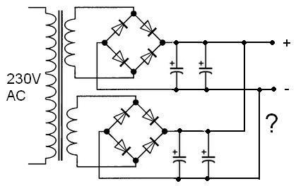

Van egy gyárilag elkészített 400W 2x30V-os toroidom. Az lenne a kérdésem, hogy a 2 szekundert össze lehet-e kötni úgy, hogy 1x30V legyen 400W terhelhetőséggel? Az lenne a lényeg hogy egyenirányítás, puffer után ki tudjak venni belőle kb. 1x42V DC-t 400W mellett. Köszönöm. A hozzászólás módosítva: Feb 16, 2013
Ha független a két szekunder, akkor igen. Ha nem független, akkor valószínűleg már most is így vannak összekötve.
Eldönteni nagyon egyszerű: bekötöd a trafót, és multiméterrel AC állásban feszültséget mérsz a két szekunder 1-1 vezetéke között. A 2x2 vezeték között négyféleképpen tudsz mérni. Ha kettő esetben kb. 0V jön ki, kettő esetben pedig kb. 60V (terheletlenül ugye valamivel több lesz az), akkor már össze vannak kötve, és örülsz a kb. 60V-ot adó kimeneteknek. Ha nem mérsz semmit, vagy össze-vissza mér valamit a multiméter, akkor nincsenek összekötve - ez a valószínűbb. Összekötni úgy lehet, hogy a két szekunder 1-1 végét összekötöd, a szabadon maradt végükön pedig feszültséget mérsz. Ha nem jó végeket kötöttél össze, akkor kb. 0V-ot fogsz mérni, ha jó végeket, akkor pedig kb. 60V-ot. Ha 42V DC-t szeretnél, akkor ebből a trafóból az jó hatásfokkal csak úgy lehetséges, ha egy DC-DC konvertert raksz mögé. A sorbakötött 60V AC-ból legalább 75-80V DC lesz, tehát sima áteresztős táp esetén a 400 Watt bemenő teljesítményből legalább 40%-ot (>160 Watt) el kell fűtened, hogy 42V DC-d lehessen.
Ha 4 kivezetésed van /gondolom annyi/ mert úgy írtad hogy 2x30 V akkor minden további nélkül párhuzamosan össze tudod kötni a két szekundert. A két tekercs terhelhetősége így egy tekercse összpontosul, tehát meglesz 1x30 Vés a 400 Wattod. Egyenirányítás után kb 42 Voltod lesz.
Ha sorba kötöd a két tekercset akkor 60 Voltot kapsz, mint ahogy vl kollega írta.
Vagy használsz klasszikus kétutas egyenirányítást, és akkor még diódát is spóroltál kettőt (és a veszteséged/melegedés is kevesebb...).
Értem. 4 kivezetés van, most 2 diódahidam van, mindegyiken puffer kondik. A kondenzátorok + és - végződése középen össze van kötve, az a GND, a maradék a + és - 42V.
És ha teszem fel, a legegyszerűbb módon szeretném átalakítani a jelenlegi állapotról, akkor megoldható úgy, ahogy a képen? Vagyis mi történik, ha az azonos polaritásokat kötöm össze?
Fleta mondjuk szerintem nem így gondolta, de így is jó (még előnyei is vannak).
De miért akarsz teljesen feleslegesen sokkal több alkatrészt beletenni, mint amennyi szükséges? Ez miért nem jó neked? Bővebben: Link
Ahogy Gafly írta egyszerűbb a tekercseket párhuzamosítani, és 1 greatcel egyenirányítani. De ha már így van, nem akarsz bontani jó így is, az azonos polaritásokat összekötöd.
Gafly megoldása biztosabb/olcsóbb/, mert lehet eltérés a két sec.fesz./és alkatrészak/ között.
