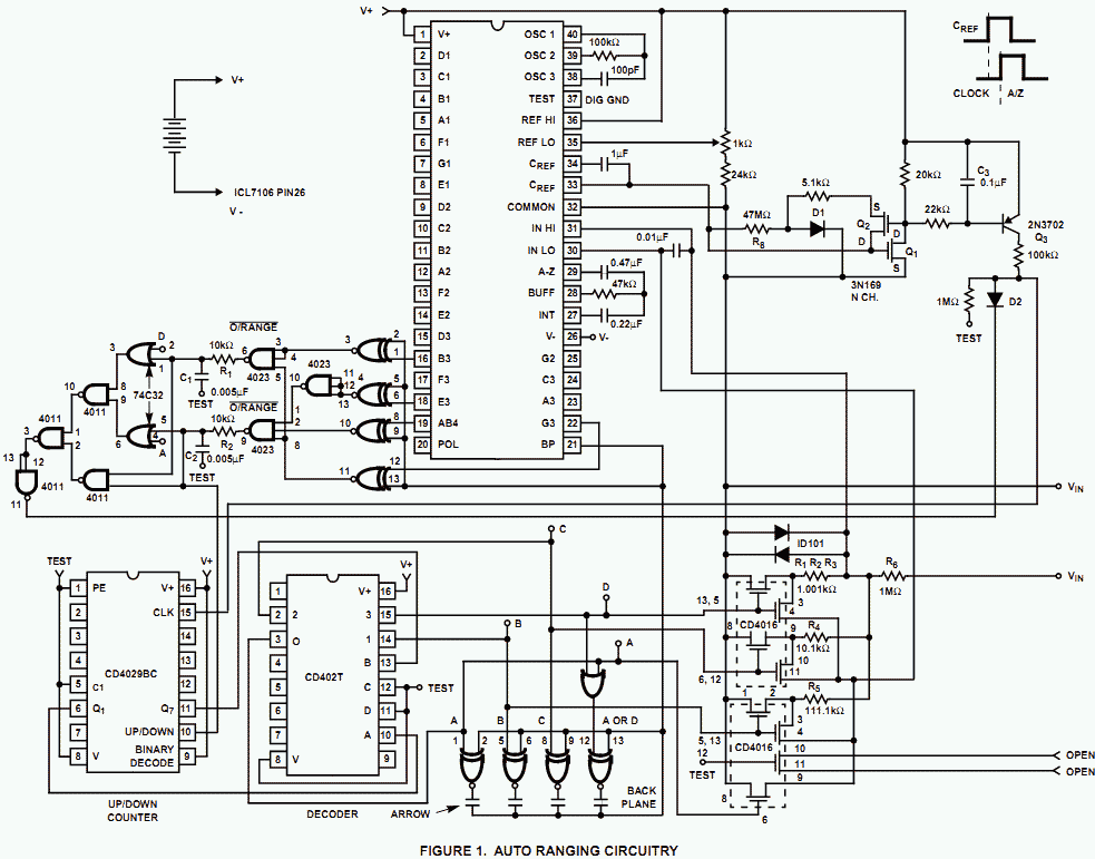

Helyettesítő alkatrészeket keresnék az alábbiak helyett: ID101, 3N169, és 2N3702.
Az ID101 2db dióda lenne 1 tokban. Ez helyett jobb lenne két külön tokban lévő is, a nyáktervet is így készítettem már el. Feladatuk antiparalell diódapárként az ICL7107 bemenetének védelme ami max +/-200mV lehet.
A másik két alkatrészhez csatolom a kapcsolási rajzot. Órajel-előállítást végeznek.
A PNP tranzisztor alatti diódáról nem írnak semmit. Jó lenne ide mondjuk 1N4148?

(#) kadarist válasza baloghvl hozzászólására (») Feb 11, 2013 /
A két MOSFET helyett használhatsz dual-gate MOSFET-et is, ahol a két gate összekötésével kapsz egy, az eredetihez nagyon hasonló eszközt. Például a BF960 és társai jók lesznek.
(#) baloghvl válasza kadarist hozzászólására (») Feb 11, 2013 /
http://www.hestore.hu/prod_10029404.html
Hát ez elég érdekesen néz ki. Én inkább két TO92 tokozású valamire gondoltam. A nyákterv is ennek megfelelően készült.
Én nem látom miben lenne ugyanaz mint ami a kapcsolási rajzon van.
http://www.hestore.hu/files/BF961.pdf
A BF691-ben a Drain-Source van összekötve, a rajzon pedig a Gate-Drain.
Az előbb azt írtam le, hogy úgy helyettesítheted a két darab egy gate-el rendelkező MOSFET-jeidet, hogy fogsz két darab két gate-es FET-et (BF...) és összekötöd a két gate-es FET gatejeit. Így kapsz két darab egy gate-el rendelkező FET-et, amit már fel tudsz használni az eredetiek helyett.
Ez azért kissé túl komplikált lenne. Amellett hogy az alkatrészek számát is megdupláztuk.
Sokkal jobban érdekelne egy sima helyettesítés. 1db3N169 helyett 1db XXXX. Ahol XXXX a kérdés, viszont hazai terepen beszerezhető.
(#) _vl_ válasza kadarist hozzászólására (») Feb 11, 2013 /
Az lesz a probléma, hogy ez a 3N169 nevű csoda nem depletion MOSFET, hanem enhancement (az adatlapja szerint, ellentétben a rajzon szereplő szimbólummal). Szóval a BF961 nemigen fogja helyettesíteni, hacsak valaki át nem rajzolja a kapcsolást (én sokadik ránézésre sem értem a tervezője gondolatmenetét, hogy mit is akart építeni).
A rajzodon két darab 3N169 van, ezeket egyszerű helyettesíteni két olcsó dual-gate-es MOSFET-el. De ha nem, hát nem erőltetem.
(#) kadarist válasza _vl_ hozzászólására (») Feb 11, 2013 /
Na, akkor itt a jó kis alkatrészkereső feladat, mert ráadásul még növekményes is a típus.
(#) baloghvl válasza _vl_ hozzászólására (») Feb 11, 2013 /
A két N-csatornás fet és a PNP tranzisztor órajelet állít elő a számlálónak. De csak addig amíg kapcsolás nem érte el a megfelelő mérési tartományt. A dekóder, számláló és fölöttük lévő kapuhalmaz állítja elő a 4 mérési tartomány vezérlőjelét. Ezekkel van vezérelve a 7 db CD4016, ezek kapcsolják a megfelelő ellenállásosztót a méréshez.
(#) _vl_ válasza baloghvl hozzászólására (») Feb 11, 2013 / 1
Hát, zseniális megoldás... Nyilván akkoriban nem voltak még elterjedt, filléres mikrokontrollerek, amikor ezt rajzolták.
Szerintem a következő lehetőségeid vannak:
- a világvégéről is megpróbálsz ilyen ezeréves alkatrészeket felhajtani - mivel a 3N169-hez csak szkennelt adatlap van, tippem szerint vagy 15-20 éve gyárthatták utoljára, szóval elég esélytelenül hangzik,
- megpróbálsz adatlap szerint hasonló paraméterű cuccokat keresni és beszerezni - ez komoly kihívás lesz, pl. az ID101 reverse árama pA nagyságrendű, a 3N169 gate kapacitása 5pF, ezek akár fontos paraméterek is lehetnek elnézve mondjuk a kapcsolásban levő 47Mohm ellenállást,
- jelentősen átrajzolod a kapcsolást, hogy beszerezhető alkatrészekkel működjön - egy oszcillátorhoz azért nem kell speciális tranzisztor vagy FET,
- koncepciót váltasz, és alapvetően más megoldást keresel - pl. mikrokontroller.
