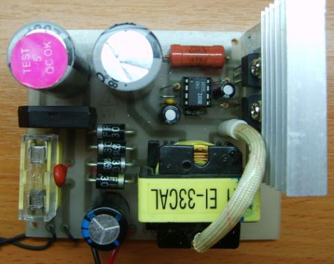

Kedves fórumtársak én még csak most ismerkedem a kapcsolóüzemű tápokkal a Kérdésem az lenne valaki épített e már IR2153 ic-vel előállított frekvenciájú de a trafónak pc táp power trafóval is működő kapcsolást ? Lenne e olyan viszonylag egyszerűbb kapcsolás ami egy ilyen bontott pc tép power trafót használhatna a trafó újratekercselése nélkül s nincs benne olyan tr1 rafó ami pontos elkészítést igényel ? A pc táp trafó bontásához amúgy elég egy pár perces melegítés is hőlégfúvóval vagy erősebb hajszárítóval is. Nekem így egy E18 vasmagot kb 5 perc alatt sikerült megbontanom
Persze lehet hozzá használni újratekercselés nélkül is. Kb +-27V és +-11v körüli feszt lehet előállítani vele.

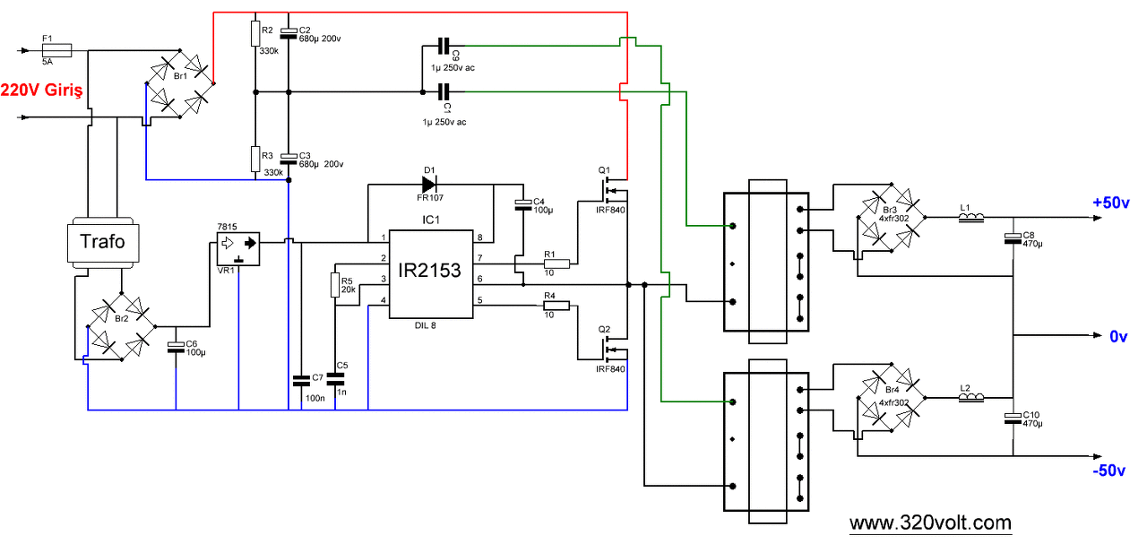

http://www.elektroloji.com/elektronik-devre-semalari/guc-kaynagi-de...c.html. Hozzáértő fórumtársak a kapcsolás jól működhet ? ,csak egy db power táppal a végén s elég lenne mondjuk 18 volt is. Az ic feszültségkorlátozására mehetne a cimopata megoldáshoz hasonlóan 15 V-os zener dióda is igaz ?

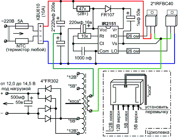

Nem tudom jó topikba írok-e de talán beleszorítható.Szóval van nekem egy osram htl105 elektromos előtétem.Működési frekvenciája 40 khz kimenő fesz 10.3-11.6 volt.Ez eredendően halogén izzókhoz van kitalálva.Azt szeretném kérdezni,hogy átalakítható-e ez egyenáramú táppá,és ha igen hogyan.Egy tápot szeretnék csinálni belőle lipo töltőhöz.A töltőnek 12-18v egyen fesz kéne 5 amper körüli terhelhetőséggel.Ez egy turnigy acucell lenne.Gondolom az előtét kimenetét kéne egyenirányítani és pufferelni csak a 40 khz-es működési freki miatt nem tudom milyen alkatrészek építhetők be.Van itthon pár bontott pc tápom meg egyéb panelok is.Ezekből kéne megoldanom ha lehet.
A legegyszerűbb IR-es megoldás a PC trafóval ez.
Rajzot kellene látni, anélkül elég nehéz bármit mondani. A töltőnek gondolom szabályozott fesz és áram kell tehát nem annyira egyszerű a dolog, vagy utána kell akasztani egy áramkört ami ezt tudja.
Én pont valamelyik nap csináltam egyet próbából de tökéletesen működik. A 5V-os tekercsen 20V van a 12V-osnál 53V-ot mértem.
Történhet földgubanc akkor, ha a főtápra végülis rátekertem a megfelelő menetszámot és így készítettem az erősítőnek segédtápokat 1x12Vdc, 1x18Vdc-ket. viszont az erősítő panelnek valami baja van és nem akarom full kakaó 2x95Vdc-vel indítani hibakereséshez, csak egy külső kis 2x22Vdc-t előállító trafóval. Mire kell számítani szerintetek? Nem tesz kárt a főtápba, ha annak a részét csak a segédáramkörök indításához használom + annak a GND-je, ehhez pedig rákötnék az erősítőnek hogy beinduljon 2x22Vdc-t (viszont ez trafós-graetzes) szóval más földpontja van?
Mindkét táp galvanikusan el van választva a hálózattól, tehát a szekunder földjüket nyugodtan közösítheted. Ezt szoktam használni végfokok élesztéséhez, csak a trafó helyett egy kapcsitáp van. A fesz 0 és +/-90V között bárhova állítható és 0,6A körül áramkorlátol, azaz sem a tápot (ha utánakötöd), sem a végfokot nem tudod tönkretenni.

Hát pont a rajzzal van bajom.Sehol nem találok hozzá A töltő annyira nem érzékeny a bemenő feszre elvileg.12-18 voltig bármi jó neki.A felvett áramot pedig a töltő szabályozza.Ez egy mikrokontrolleres töltő.Álltalában egy sima kapcsitáppal szokták hajtani.Nézegetem az ir-es tápot amit feltettél.Lehet az is megteszi nekem Már ha találok itthon hozzá mindent.Túl sokat nem érdemes költenem a dologra,mert pár ezer forintért tudok venni is tápot.
Rendben, köszi a rajzot és a választ, egyszerűnek tűnik a megépítése. Szóval elég ehhez egy kisteljesítményű trafó is, csak pl 2x90V-os legyen.
