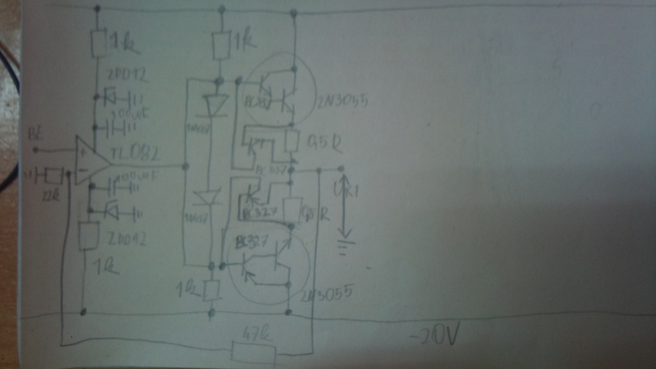

(#) luluzulu hozzászólása Márc 20, 2013 /
Ma szorakoztam kicsit és létrehoztam ezt a kapcsolást.Működő képes lehet?
(#) reloop válasza luluzulu hozzászólására (») Márc 20, 2013 /
Szia! Az apróbb hibákat nem tekintve, a negatív oldal tranzisztorai nagyon "kackiásan" állnak.
(#) highand válasza reloop hozzászólására (») Márc 20, 2013 /
Az alsó zener talán fordítva van, a két előfeszítő dióda nem feszít elő.

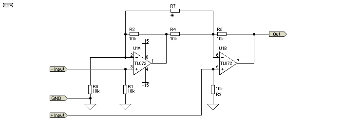

(#) dudassandor1 hozzászólása Márc 20, 2013 /
Az alábbi jel aszimmetrizálót építeném be az erősítőmbe, de a szimmetrikus 0,775V-os jelet 4V-ra erősíti fel. Hogy lehetne ezt az erősítést minimalizálni? Az R7 helyén 10k ellenállás van jelenleg. Így számomra használhatatlan a nagy jelszint miatt.
(#) kadarist válasza dudassandor1 hozzászólására (») Márc 20, 2013 /
Akár még nullára is csökkentheted az erősítést, ha az invertáló bemenetet összekötöd a kimenettel
(#) agressiv válasza kadarist hozzászólására (») Márc 20, 2013 / 1
Ilyenkor egyszeres az erősítés. Ha nulla lenne, meg se nyikkanna.
(#) kadarist válasza agressiv hozzászólására (») Márc 20, 2013 /
A nulla erősítés az azt jelenti, hogy nincs erősítés, de csillapítás sincs, tehát a kimeneti jelszint egyenlő a bemenetivel.
