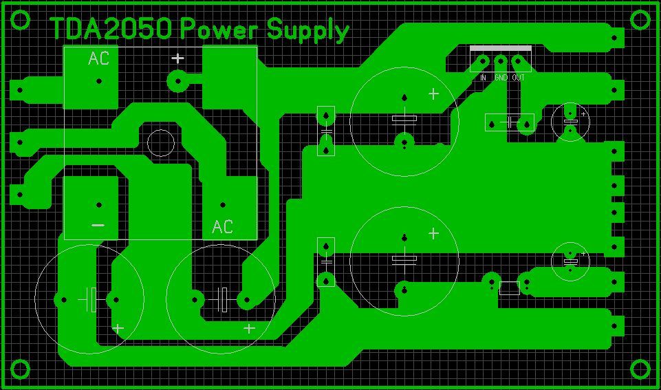

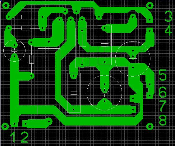

Befejeztem a nyákterveket. Az első a tápegység, a második pedig egy új TDA végfok.
1: jel GND 2: jel 3: hangszóró ki 4: táp be "+" 5: hangszóró GND 6: táp GND 7: tartalék GND 8: táp be "-" Biztosítékot hova érdemes rakni? Mert ahogy én gondolom, tennék 1-1-et a végfokok pozitív, negatív ágára, illetve a trafó és a táp közé.
Tápegység: a biztosítékot az egyenirányító híd és trafó közé tenném, ahogy a táp témában rajzoltam. Az egyenirányító híd után az 1-1 4700µF puffer bőven elegendő. Négy nagy kondit jelöltél, annyi nem kell. A negatív tápoldalon a ventilátor 47µF szűrőkondenzátorát ne itt helyezd el, hanem a ventilátor kivezetéseinél!
Végfok: a hangszóró test (GND) a táp testre legyen kötve! A tápot az erősítővel összekötő test vezetéken semmi keresnivalója a hangszóróáramnak.
A Végfokot eről az oldalról néztem, csak kicsit megvastagítottam a vezetősávokat, plussz átpakoltam egy két dolgot. Ismerősöm meg építette és neki működik.
Akkor módosítom a layoutot is, hogy megfelelő legyen. A hozzászólás módosítva: Márc 15, 2013
Elhiszem, hogy működik. Mikor összekötöd a másik csatornával és a hangszín szabályzóval akkor jelentkezhetnek problémák.
Akkor csak pirossal rajzold be a képen.
Az előző hozzászólásom meg törlöm, és zipben elküldöm a lay-t. A hozzászólás módosítva: Márc 15, 2013

Egyforma áramú a terhelés. Kis teljesítményű audió erősítőket hajt meg. Egy aktív 5.1-es hangfal szett trafóját akarom kiváltani, de nincs közép leosztás a csere trafón. 5db közép-magas sávban dolgoztatott TDA2030-at hajtana. Amit még nem írtam, hogy két trafóval váltanám ki, mert a mély meghajtás ügyes módon külön tápról megy, ami ez esetben fizikailag is egy külön táp lenne. A mély meghajtás egy hídkapcsolású TDA2030 egység. Az eredeti trafó feszültségei 2x2x11V, áganként 1,5A Még annyit, hogy zéner nem áll rendelkezésemre. A hozzászólás módosítva: Márc 15, 2013
