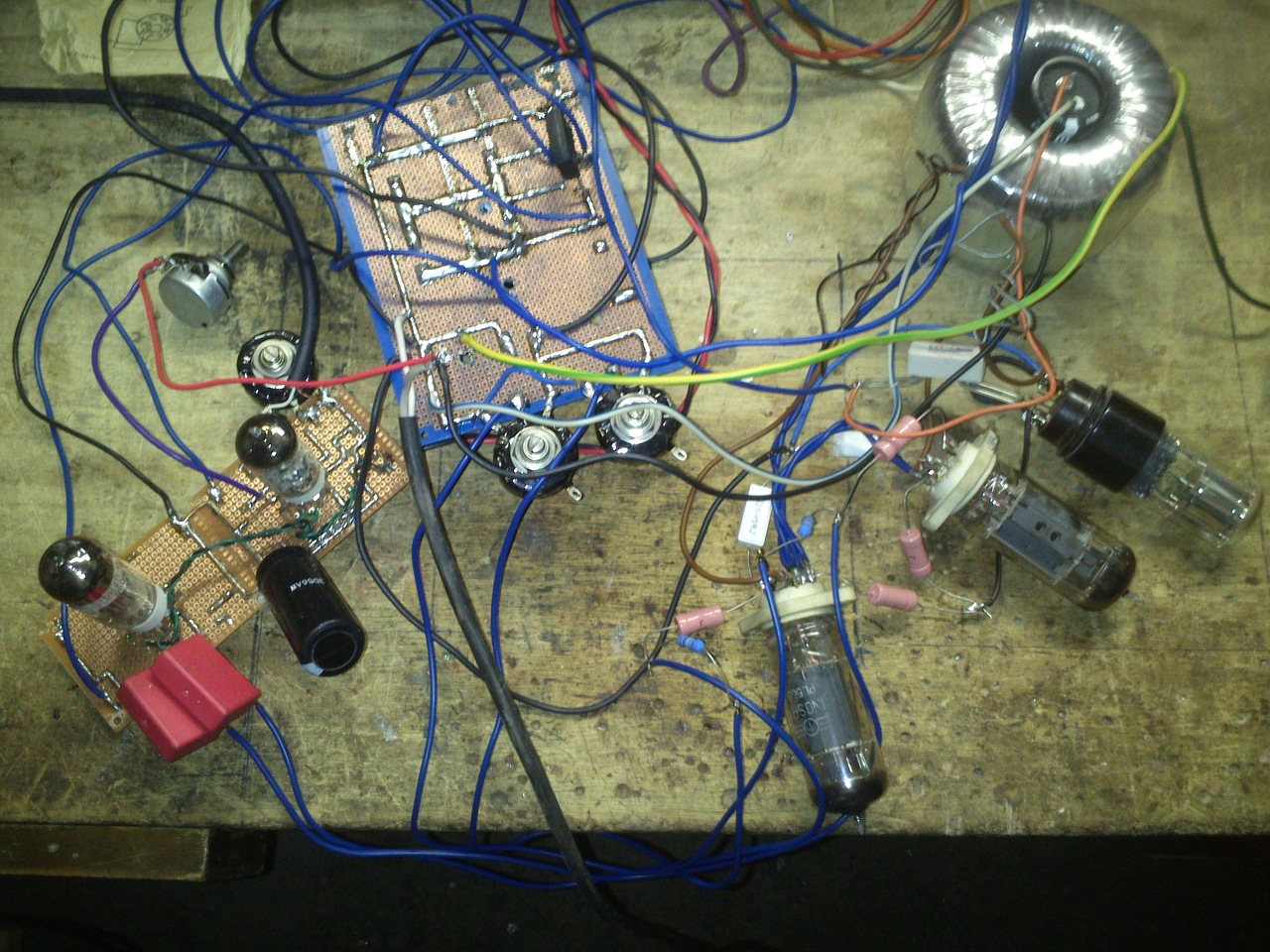

Valamelyik nap raktam össze egy PL508 PP 6N6P - E88CC meghajtással, és nem kis meglepetésre a PL509 nincs olyan jó mint az 508...
![]() Jelenleg 450V anód, 5KOhm Ra-a, 150V G2, 2X 30mA nyugalmi (bár szkóppal nem néztem, lehet sok az a 30mA . .... ezek mennyire reális értékek?ui.: a GU50 PP kimenőjével tesztelem, mivel lövésem nincs katalógusi Ra-a értékre... A hozzászólás módosítva: Júl 20, 2014

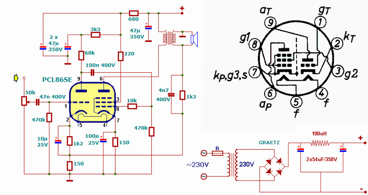

Összeraktam eggyet az oldalon található kapcsolásokból tesztképpen,viszont nem csinál semmitsem. Nem zúg,fűteni fűt a cső,ráadásul az anódfesz is megvan rendesen. Ilyenkor mi lehet a probléma? Amikor felfőt a cső egy cseppet sem ingazdozik meg azanódfesz marad annyi amennyit ad a táp.
Szerk.: Mellékeltem a kicsit kiegészített kapcsolási rajzom. A hozzászólás módosítva: Júl 21, 2014
Segédrácson, katódellenálláson van feszültség? Nem kötötted el? Érintkezési hiba?
Átmozgattam,érintkezési hibára nyomot nem találtam,a bekötést töbször is átvizsgáltam. Kimenőt ellenőriztem,csövet cseréltem. Nemtudom hol lehet a probléma.
Ahol felsoroltam, mérted is? Szkóp mit mutat ?
Sajnos szkóp jelenleg nem akad a háznál. Azokat a feszültségeket hol tudom mérni amiket mondtál? Meik lábán mérjek a csőnek?
3 és 7 -es lába, és a 7 és gnd között. Nem árt a 6 és 7 között is megmérni.
3-asra:40V, 7-esre:404V. A 6-os és 7-es láb között szintén 404V-ot mértem.
Érdekesek a mérési eredményeid. Ha a 7 és gnd között ennyit mértél, akkor vélhetően valami nincs rendben. Lehet, elkötötted a csövet?.
Akkor marad a szétszedés,amjd ujra összerakás. Azután elválik hogy elrontottam-e valamit.
Amugy ilyem magas feszültség értéknek kell lennie a 7-es lábon?
5 - 6V általában.
Akkor itt valami tényleg nincsen rendben. Nemsokára visszatérek az új fejleményekkel. Csak működjön.
"Amikor felfűt a cső egy cseppet sem ingadozik meg az anódfesz marad annyi amennyit ad a táp." Lehet föld hiánya van..
