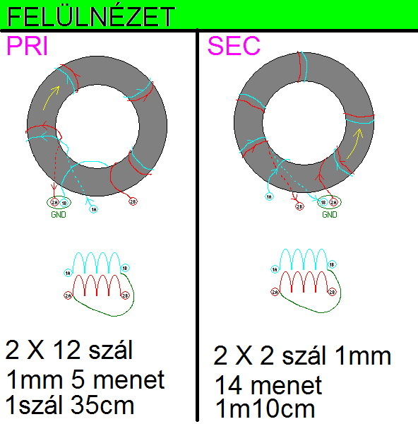

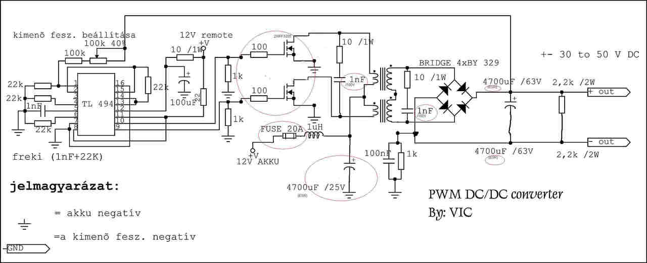

Megépítettem a Sal wrc tápját több mint egy éve,de van vele egy komoly problémám, amit a mai napig nem tudom kiküszöbölni. Tekertem már 3 trafót,cseréltem feteket, meghajtó tranzisztort, bemeneti,kimeneti szűrő tekercset,...eredménytelenül. A probléma: 12V akkumulátorról hajtva, normál terhelés mellett, tehát egy 400wos baji elektronikás fetes erősítőt normál hangerőn hajtva(+-37V) épp langyosak a fetek a tápban(először IRFZ44,később irfz48 majd IRF3205)mindnél ugyanaz a vége.Idővel melegebbek,majd ,ha nagyobb hangerőre tekerem szól továbbra is tisztán, egyszercsak csatt és eldurran 1db fet és a biztosíték(30A).Zárlatos lett minden lába a fetnek(0.05R). Kipróbáltam több fettel, a hibás alkatrész független melyik primer "oldali" tekercs fetje, egyszer egyik máskor másik oldali és független a fet teljesítményétől(13A-es vagy 100A-es). Aki tud segítsen,hogy kijavíthassam. Sajnos szkópom nincs :S. Mindent mellékelek ! Előre is köszönöm! Üdv!
A feteket sokkal közelebb kellett volna raknod az IC-hez.
Szia!Köszönöm a választ,ez okozhatná a fetek felforrósodását?Ha kell újra fogom csinálni az egész panelt, ezt is figyelembe fogom venni.
Mivel nem vagyok a téma szakértője,ezért nem állítom biztosra.Van itt az oldalon egy csomó,jól bevált terv,próbálj meg azok közül választani egyet.
A nyákterven a fojtók egy magra vannak tekerve, én még raknék bele egy áramkorlátot is, ez alapján: Bővebben: Link Még arra tudok gondolni, hogy a magok nem megfelelőek. A zöld mag honnan van? Én mondjuk nem ismerem. Esetleg próbáld ki a PC tápban levő sárgát megtekerni fojtónak. Ezek csak tippek.

Egyébként ehhez van köze a nyáktervnek? A kapcsolási rajzon még egy kis védelem is helyet kapott. Nekem szimpatikus. Bővebben: Link

Szia!Köszönöm a választ. A nyákterven még igen a fojtók egy magra voltak még tekerve egy PC tápból bontott 30mm átmérőjű sárga toroidra figyelve az irányokra,ami látszik a nyákterven is a negativ "megfordul",de már akkor is megvolt a probléma,és tanácsok megfogadva 2 külön PC tápból való zöld toroidra lett feltekerve,és a probléma ekkor sem szűnt meg.
Igen !A nyákterv ez alapján(Bővebben: Link) készült és ahogy látszik a becsillagozott részt elhagytam, mivel volt itthon egy kész tranzisztoros védelmem,amit bele raktam a hangszórók védelmére, koppanásgátlónak(Bővebben: Link); belátom hiba volt...első kapcsoló üzemű tápegységem és kb.5.nyáktervem.
Egyébként a kapcsolás nem autóban használom,hanem biciklivel hordom magammal sok embernek tetszeni is szokott ![]() Van egy gyári erősítőm is ami 4 csatornás(be van építve) az tökéletes üzemel az aksiról lehet leutánzom azt, bár megnézve csak ez az áramkorlátos részben különbözik a tápegység az általam készített a salostól,irfz fetekkel van az is és 400W(4*100W) és nem melegszik. A hozzászólás módosítva: Jún 1, 2013
Amit kihagytál, az akkor véd, ha a hangszóróba túl sok áram folyik, ekkor leszabályozza a feszültséget, tehát áramot korlátoz. A te védelmed pedig már csak akkor véd, ha a végfok kimenetén DC van, ettől még a táp tönkremehet nagyon könnyen.
Lehet ebben valami mert ha a hangszínszabályzón leveszem a mélyett feltekerhetem a hangerőt és tovább bírja az áramkör amíg el nem durran egy fet,tehát ez valóban lehet a megoldás
![]() Akkor már csak azt nem értem,ha ez így van miért van a salos terven hogy a csillagozott rész elhagyható ha e nélkül elszáll az áramkör..milyen körülmények között működhet?! A hozzászólás módosítva: Jún 1, 2013
