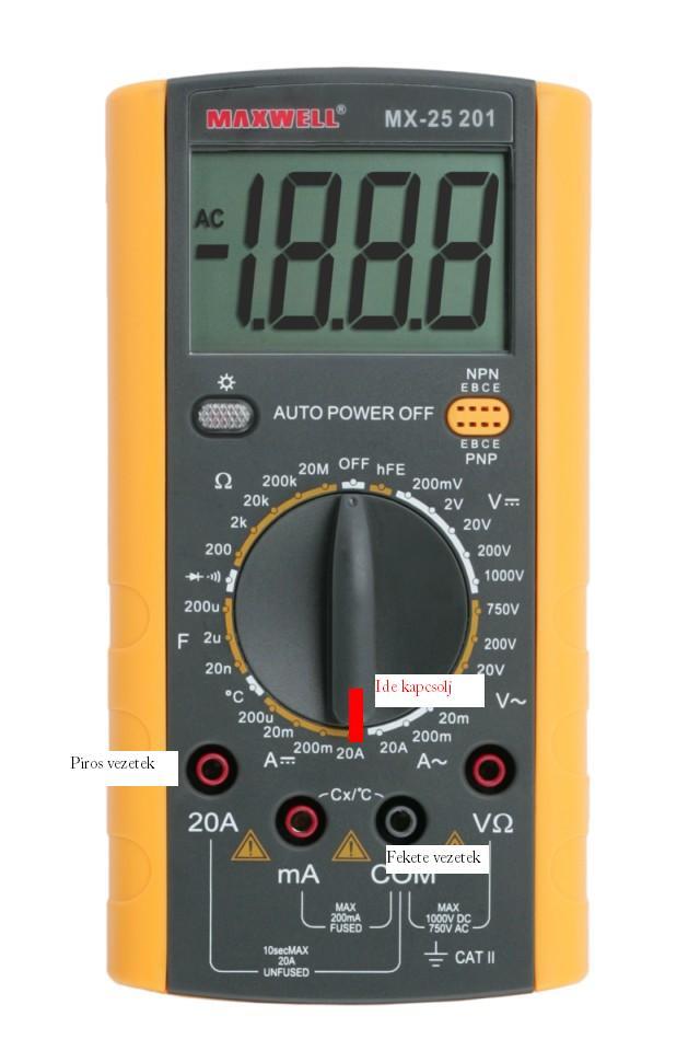

Egy valami nem világos az áram beállításakor... Míg a feszültséget simán ki tudom mérni a beállításkor, úgy, hogy a kimenetre helyezem a multimétert, akkor ha a multiméter vezetékét kötöm sorosan a rövidre zárt kimenettel, árammérésre kapcsolok, akkor ugyanúgy látni fogom az áramot a kijelzőn? Ilyet még sose csináltam... szóval részletesebben magyarázzátok már el...

(#) Ghoost válasza janikukac hozzászólására (») Aug 22, 2013 /
A fekete merozsinort egyik veget tedd a tap negativpontjara, a masikat a muszer COM csatlakozojaba dugd.
A piros merozsinor egyik veget tedd a tap pozitivpontjara, a masikat a muszer nagyaramu csatlakozojaba dugd. [melle van irva, hogy 10A v. 20A]
Kapcsold a muszert a nagyaramu meresre.

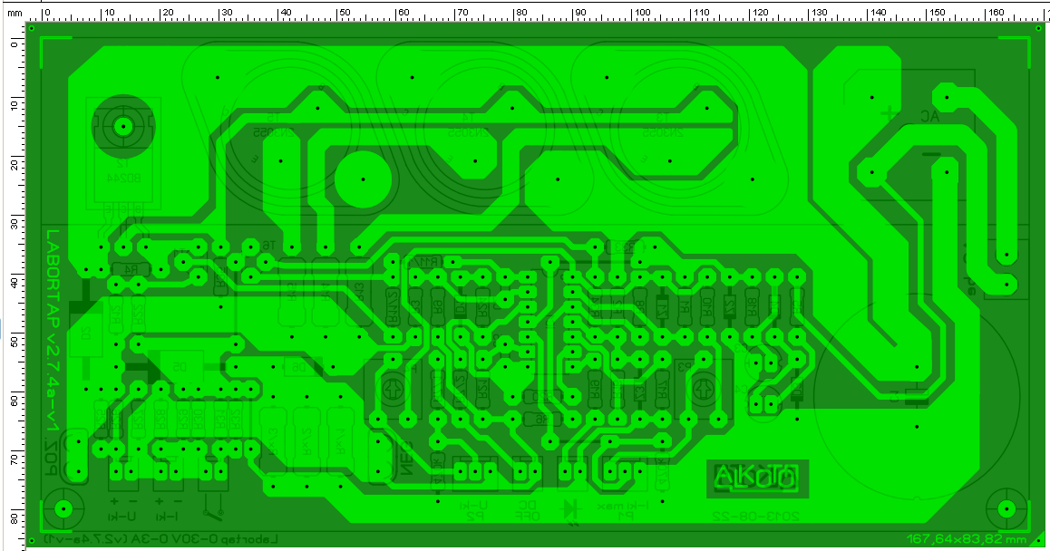

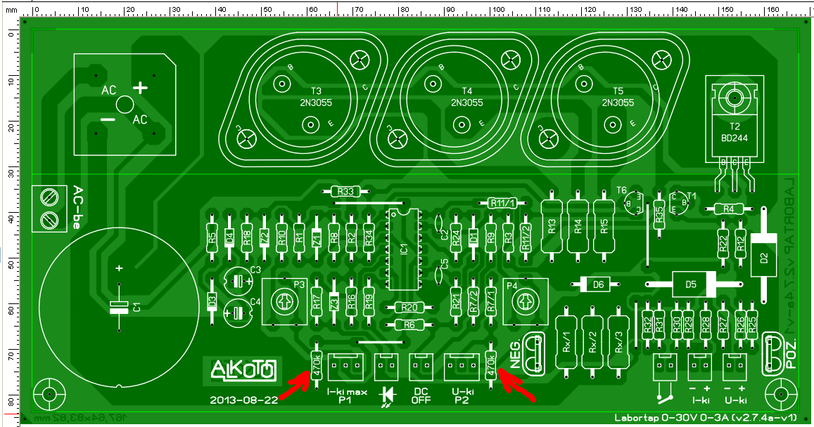

Berajzoltam a két "védő"-ellenállást (piros nyíllal jelölve). Nem közvetlen az IC lábaira tettem, hanem a potméter csúszkáira, ami áramnál ugyanaz, feszültségnél a DC-OFF elé került, de a hatása azonos. Így már ez is a panelon van, és ízlés szerint lehet használni, vagy kihagyni.
