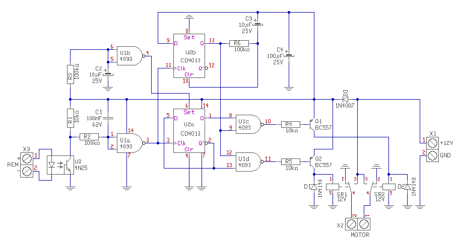

4013-m az még van is itthon, ennek a kapcsolásnak kb mennyi lenne a nyugalmi áramfelvétele?
én arra gondolnék ebben az esetben hogy miután átbillen az ic az 555-ös lenne időzítve 2 másodpercre ami elengedné a relét.

Evvel a kapcsolasal csak 1db csengo alando fogyasztasa jon szamitasba mivel ezek a relek feszultseg nelkul is megtartjak utoljara kapcsolt poziciojukat, legalabis en nem tudnam egyszeruben es konyeben megepiteni.
Csatolok egy altalam tervezett kapcsolast. Vagyis csak csatolnek mivel nem tudok valamilyen okbol.

(#) thebarna9851 válasza proli007 hozzászólására (») Szept 4, 2013 /
köszi a rajzot ez lessz az ami kell nekem
(#) laszlo raduj válasza thebarna9851 hozzászólására (») Szept 4, 2013 /
Na meg egyszer megprobalom.
Sikerult nezd at , persze meg kel egy kicsit kiserletez, a rele tekercseivel.
De ha van kedved epiteni nagyon jo a proli007 fele rajz is.
UI; hibas a tap resz is azt is a csengorol kel kapja a 12V-ot
A hozzászólás módosítva: Szept 4, 2013
(#) thebarna9851 válasza laszlo raduj hozzászólására (») Szept 4, 2013 /
A következő képp áll eddig a dolog, a 2 relés módszert alkalmaztam 2csatornát igényel közben beszereztem még eggy kapucsengőt XD és az a második csatorna mindegyik külön vezérli a 2 relét és így működik szépen és elég strapabíró is lett.
viszonnt a cimborám is kapott a dolgon, neki egy kapucsengős rendszer kell és annál viszonnt kell az ic-s flip-flop rendszer a lényeg hogy a flip-flop impulzusra váltson át de ne tartsa meg csak 2 másodpercig az impulzust a kapucsengőről fogom leválasztani persze az otokapu előtt hogy elkerüljem a zárlatot.
Ennél a polarizált relénél az időzítést gondolom plussz bufferkondival meg tudnám növelni ha szükséges ugye?
Ui kicsit hosszabb áttekintés után tűnt fel hogy ez már váltja az irányt is ehhez akkor már csak egy időzítés kell pl.: 555 ic :O
(#) laszlo raduj válasza thebarna9851 hozzászólására (») Szept 5, 2013 /
A rele tekercsein,kapcsoloin keresztul csak 2 ms-et folyik aram, amit a motor szinten csak adig kap meg.
Irtam hogy a 12Vdc-et is a csengo+opto+kesleteto+tranyon keresztul kapcsoljad. Igy nyugalmi alapotban a fogyasztasa , elmeletileg a csengo fogyasztasa.
A tranyora figyelj oda , mert akkora kell legyen hogy elbirja a 2db relle tekercset( tipem szerint 30mA-lehet/db) es a motor aramfelvetelet( azt mar te tudod menyi).
Ugyhogy felejzsd el az 555 IC-et.
UI; ezek a polarizalt relek pozicioban maradnak , nem valt semere amikor megszunik az aram ellatasa. Ha nem igy lenne akor csak anyi lenne az elonye ,hogy 1 tokban 2 normal rele van, persze van ilyen is.

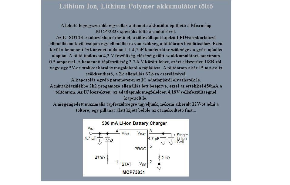

(#) vladcepes hozzászólása Szept 5, 2013 /
Sziasztok! A helikopterem 3,7V Li-po akkujához építenék egy töltőt. Szerintetek jó ez a kapcsolási rajz?,vagy mást keressek?
A választ köszönöm!
(#) mps válasza vladcepes hozzászólására (») Szept 5, 2013 /
Igen, működik.
