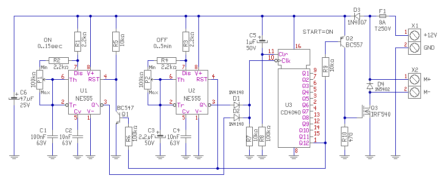

Hello! Én nem látok bele a fejedbe (hála égnek) Te egy relé működtetését kérted, arra válaszoltam. Azt sem tudni milyen motort működtetsz. De egyenáramút lehet Fet-el, váltóáramút triac-al vezérelni. stb. De ezt csak általánosságban mondom.
Egy vezérlésnek számtalan kiindulási paramétere - adata van. Elsőként a technológia alapos ismerete. Aztán a megkívánt működési mód leírása, és a működések közötti logikai kapcsolatok ismerete. Védelmi működések retesz leírása. Biztonsági előírások, várható üzemzavarok lekezelésének módja. Lehet vezérlő és kontroll logika, ami felügyeli a normál működést, naplózza.. stb. Vagy is nagyon sok minden. Minden kompromisszumok megkötésén alapul, mit veszünk figyelembe, mit nem.
Vagy is a feladat legfőképpen egy mikrokontrollernek áll jól. Főleg, hogy a technológia változása miatt, flexibilisnek kell lenni a dolognak. Egy gyári berendezésnél speciális ere a célra kitenyésztett és alaposan körüljárt elektronikát alkalmaznak. (Aztán az eredmény jól látszik a gázkazán topikban.) De iparszerű alkalmazásoknál, nem tökölnek ilyenekkel, ott PLC-t alkalmaznak. Ma már oly annyira lecsökkent az áruk, hogy "háztájiban" is célszerű lesz alkalmazásuk. (Nem az albán bérek mellet gondoltam.) Ennek alkalmazása biztosítja a flexibilis átprogramozást, de meghibásodás esetén a műszaki hátteret is. Hiszen beszerezhető, és felprogramozható egy új seperc alatt.
De ha neked egy bináris számláló "magas foci" akkor elég bajba vagy, bármelyiket is választod. De minimális szinten a technológiát, a gépészetet és a fizikáját kel a dolgoknak ismerni, ha segítséget szeretnél bármiben. De ez itt már maximálisan OFF! Ha komolyan akarsz foglalkozni vele, és van várható partnered is, akkor nyiss egy külön topikot, ahol korrekt módon lehet tárgyalni áramköri és gépészeti szinten is. Én maximum Móricka áramkörökkel tudok támogatni egy projektet.. üdv!
(#) jihaad válasza proli007 hozzászólására (») Nov 9, 2013 /
Értem.Igazad van,nem magyaráztam el a dolgokat de viszont vártam a választ.Amit kértem meg is kaptam relével.Mivel okosodtam általad,ezért kérdeztem ujra a dolgokat,hogy esetleg relék nélkül megoldható e?!
Akkor felejtsük el ezt a pelett motyót.Bár meg se emlitettem volna de mindég tanul az ember.
Ezt a csigás adagolót egy egyenáramú 12V os villanymotor hajtaná meg ami kb. 3A húz.
Esetleg igy ki lehet e kerülni a reléket?
Nem szeretnék ezzel unalmaskodni de szeretném megépiteni.
Ha nem lehet szerintetek megoldani akkor nem forszirozom tovább a dolgot,le kopok.
Csak azt hittem,hogy itt segitséget kapok mert van itt ollyan ember aki csuklóbol ki dob egy kapcsolási rajzot (mint pl te is) és ezt csak bámulni tudom. Nekem csak ennyi kéne,hogy ezekre az időkre kapcsolgasson a motor amiről beszéltünk.

Mi a baj a relékkel, miért kell kerülni? Nagyon sok mindenben van... - nem véletlenül! Ha túl rövid az idő- avagy gyors az adagolás, akkor a hajtást lassitsd! Oszt még erőt is "nyersz". A relé helyett vannak az erősáramú févezetők, de ár problémás, s ha bekaka, akkor általában cipeli magával a vezérlést is.
(#) proli007 válasza jihaad hozzászólására (») Nov 9, 2013 /
Hello! Szerintem nincs nekünk bajunk a pelettel, csak egy tüzeléstechnikai vezérlésről fejtettük ki a véleményünket. Te meg azt a véleményt veszed figyelembe a hozzászólásainkból, ami szíved szerint kedvesnek találsz. Ennyi ez, és nem több.. üdv!
