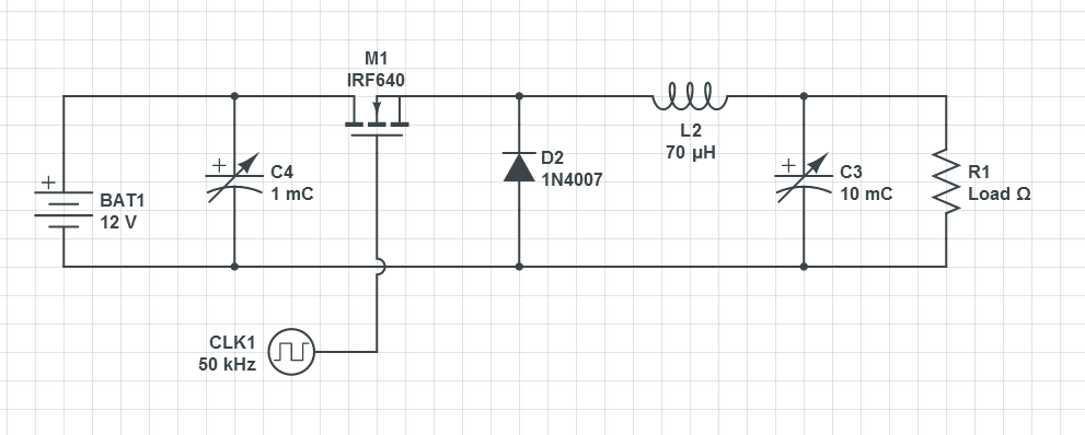

(#) silent15 hozzászólása Dec 2, 2013 /
Sziasztok, azt szeretném kérdezni, hogy a csatolmányban szereplő kapcsitáp , mennyire életképes?
Nem konyítok hozzájuk, de ez pont jó lenne nekem.
ÜdV!
(#) kadarist válasza silent15 hozzászólására (») Dec 2, 2013 /
Ez egy kissé hiányosnak tűnik.
(#) silent15 válasza kadarist hozzászólására (») Dec 2, 2013 /
Szia, mi kellene még bele?
A FET-et vezérelni is kellene.
Az az 50Khz -es rész, bár nem tudom mivel tudnám előálítani, az 555 -ös kicsit pontatlan lenne neki, meg nem is erre van kitalálva, bármi ötlet?
Nézz be Skori weboldalára (is), ott találsz egy-két gyakorlati step-down kapcsolást.

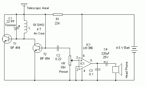

(#) Peet19 hozzászólása Dec 3, 2013 /
A kapcsrajzon a C2 és C3 milyen értékű akar lenni szerintetek?
A hozzászólás módosítva: Dec 3, 2013
(#) Frankye válasza Peet19 hozzászólására (») Dec 3, 2013 /
0,22 és 0,1 uF, azaz 220 és 100 nF.
(#) Gafly válasza Peet19 hozzászólására (») Dec 3, 2013 /
Az µF akar lenni, azaz 100 és 220 nF.
Érdekes kapcsolás, majd írd meg hogy megépítve milyenek a tapasztalatok...
(#) Peet19 válasza Frankye hozzászólására (») Dec 3, 2013 /
Ok. Köszi.
(#) Peet19 válasza Gafly hozzászólására (») Dec 3, 2013 /
Rendben, köszi. Most megyek alkatrészeket venni. Ha összeraktam akkor megírom hogy mi lett belőle.Amúgy a tekercs induktivitását nem is írja, de ha inkább az LC körbe egy 5.5 - 65µF -os trimmerkondit rakok és egy 0.22uH (220 mH) induktivitást, akkor ha jól számoltam 42 MHz - 144.6 MHz -ig átfogom a frekvenciát.
(#) pucuka válasza Peet19 hozzászólására (») Dec 3, 2013 /
