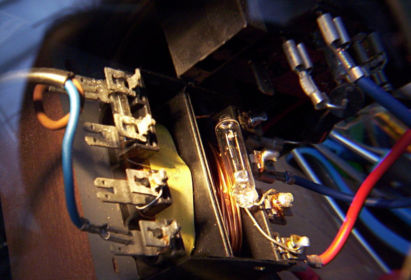

Elvágnám egy primitív aksitöltő trafójának szekunder tekercsét 14.2V körül és kivezetést készítenék majd az első és az utolsó menetnél kivezetést kialakítva visszatekerném a lehajtott meneteket amivel 15.6V-ot tudott eredetileg ez az akkugyilkos töltő. Egy nagyobb Reed-et tennék az aksitöltőm trafójának tekercsére. A töltés kezdetén fellépő nagyobb áramfelvétel miatt a nagyobb mágnesesség zárná a Reedet ami meghajtana egy relét. Ez a relé bekötné az eredeti teljes menetszámot és 15.6 jönne ki a töltőből lehetővé téve egy gyors töltést. Amikor az aksi áramfelvétele csökken és vele az mágneses erő a trafó közelében, a Reed oldana és ezzel megszakítaná a relé táplálását mire a töltő a 14.2V-os kivezetésről folytatná a töltést és nem forrna az elektrolit. A Reed trafótól való távolságával lehetne "finomhangolni", hogy milyen áramfelvétel körül váltson alacsonyabb feszültségre a töltő.
Működne ez az elképzelés?

(#) Sügér válasza (Felhasználó 13571) hozzászólására (») Dec 9, 2013 /
Köszönöm a választ. Láttam egy képet ahol Reednek kinéző valami van egy trafón és ötleteltem magamnak, hogy mire lehet jó egy aksitöltőben?
(#) proli007 válasza Sügér hozzászólására (») Dec 9, 2013 /
Hello! Ez inkább egy bimetal lehetne, mint reed. Az egyébként is egyenáramra, vagy mágnesre működik, a trafóban meg váltó van.. üdv!
(#) Sügér hozzászólása Dec 9, 2013 /
Kedves "proli007" és "köbzoli"! Köszönöm, hogy megvilágosítottatok az üvegcső ügyében!

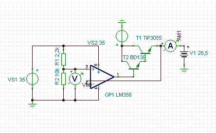

Sziasztok! Készítettem egy egyszerű feszültség stabilizátort, de akku töltésére használnám. 24voltos aksikhoz töltő gyanánt. A lényeg, hogy 28,8voltnál feljebb ne töltsön, de addig viszonylag nagy árammal. A kérdésem az, hogy ebben az elrendezésben áramgenerátorként működik a tranzisztor? Kb. 4 amper van a végén amíg el nem éri a 28,8 voltot, onnantól meg csak pár nano amper. Valójában egy feszültség figyelős áramgenerátorra lenne szükségem, egyenlőre itt tartok.
Segítségeteket előre is köszi.

(#) proli007 válasza elyelibator hozzászólására (») Dec 11, 2013 /
Hello! Ez eddig nem túl jó.
- A tranyó így, maximum azért "áramgenerátor", mert esetleg nem képes magából több áramot kisajtolni a béta és a tápfeszültség miatt. De korlátozás igazából itt nem igen van.
- A tápfeszt használod referenciának. AZ a 35V stabil? Mert ha nem, akkor a referencia feszültség sem lesz az.
- Nem vetted figyelembe, hogy az IC maximális feszültsége 32V. Azt megközelíteni sem illik, nem fölé menni. Az IC bemenetére sem illik közvetlen az aksi feszültségét rávezetni. Mi van, ha kimarad a tápfesz? A bementi feszültség, csak pár száz mV-al lehet nagyobb a tápnál. Különben lekönyökölhet az IC.

(#) elyelibator válasza proli007 hozzászólására (») Dec 15, 2013 /
Átalakítottam a kapcsolást. Az opamp egy LM1875 ami bőven bírja a tápfeszt. Az invertáló bemeneten van ellenállás, és a nagy áram végett 10 db Tip 3055 került bele, plusz 1 pótméter amivel az áramot lehet állítani. Ez így már jobb valamivel? A kérdésem az, hogy hogyan tegyek bele áram korlátot illetve rövidzár esetén, hogyan tudnám levédeni a kapcsolást? Valójában ez egy impulzustöltő áramgenerátora lenne, olyan 10-12 amperig.
(#) proli007 válasza elyelibator hozzászólására (») Dec 16, 2013 /
Hello! Én minden esetre nem így indulnák ki, a kéréseid alapján. (Bár nem szeretek "komplett tanácsokat adni, mert aztán örök garancia "nálam lesz"..) De lerajzoltam. A töltőáramot kikapcsolhatod T5 lezárásával..
A kazal végtranyót persze nem, de ha az áramot túlságosan nem szeretnéd állítgatni, lehet így is megfelel, vagy ötletet meríthetsz belőle. üdv!
