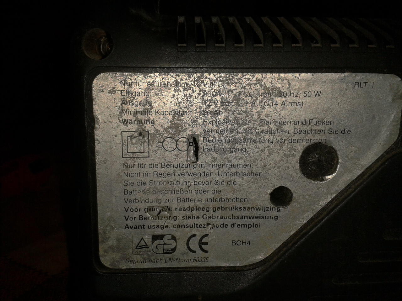

Helló! van egy autó akkutöltöm aminek valoszinü hogy a tekercse rosz mert mértem de semmir nem igért kérdésem h miböl lehetne egy ilyen tekercset belerakni ha lehet egyáltalán!?
A trafó szigetelése alatt van egy hőbiztosíték az esetek nagy részében az a hunyó. Bntsd ki és meglátod.
Megtaláltam 2A van benne mivel helyetisethetem?
Helló tettem bele egy hagyományosat 230v 5A müködik jol remélem nemlesz baj belöle a simával!!??
Ok egyenlöre marad ez mert itt ahol én lakom nehéz beszerezni ha feltölti az aksit lekapcsol a töltö vagy nem?
