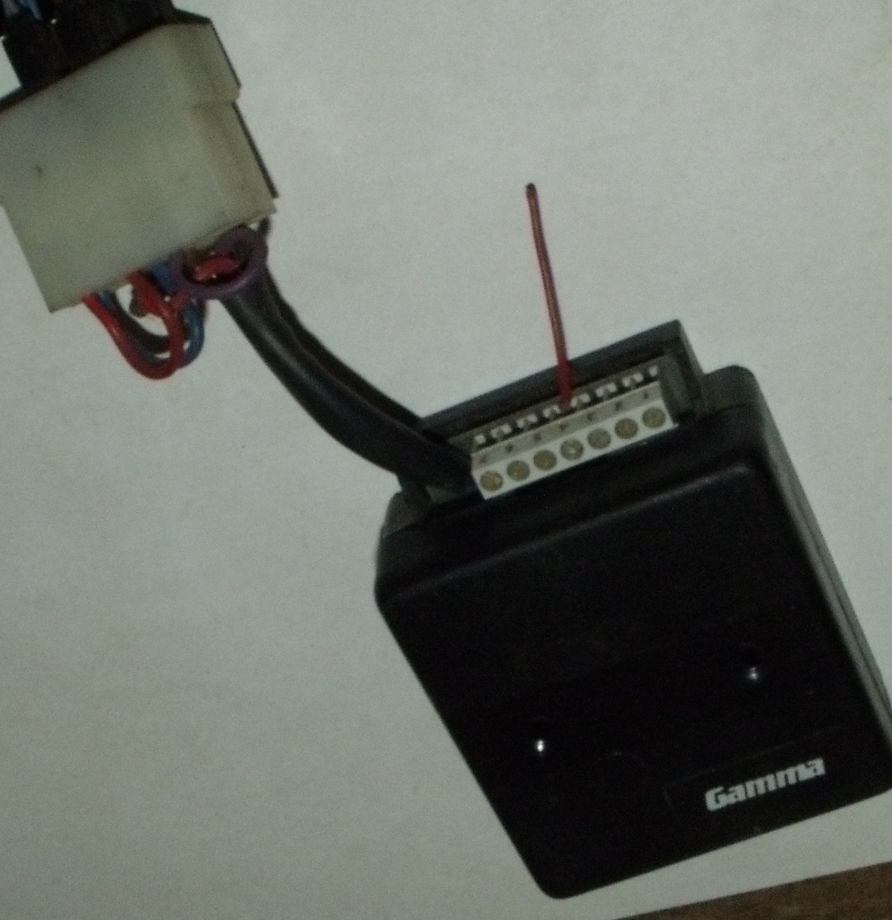

Autómban (TAVRIA)van egy 1994-ben gyártott olasz GAMMA (MC1?) riasztó_központizár vezérlő.Ez a szerkezet ki lett kötve gyakori vakriasztások miatt.Mindkét távirányítójával nyitott,zárt,élsítette a riasztót.Mi lehet a hiba oka?Esetleg kapcsolási_bekötési rajzot lehet hozzá találni?
