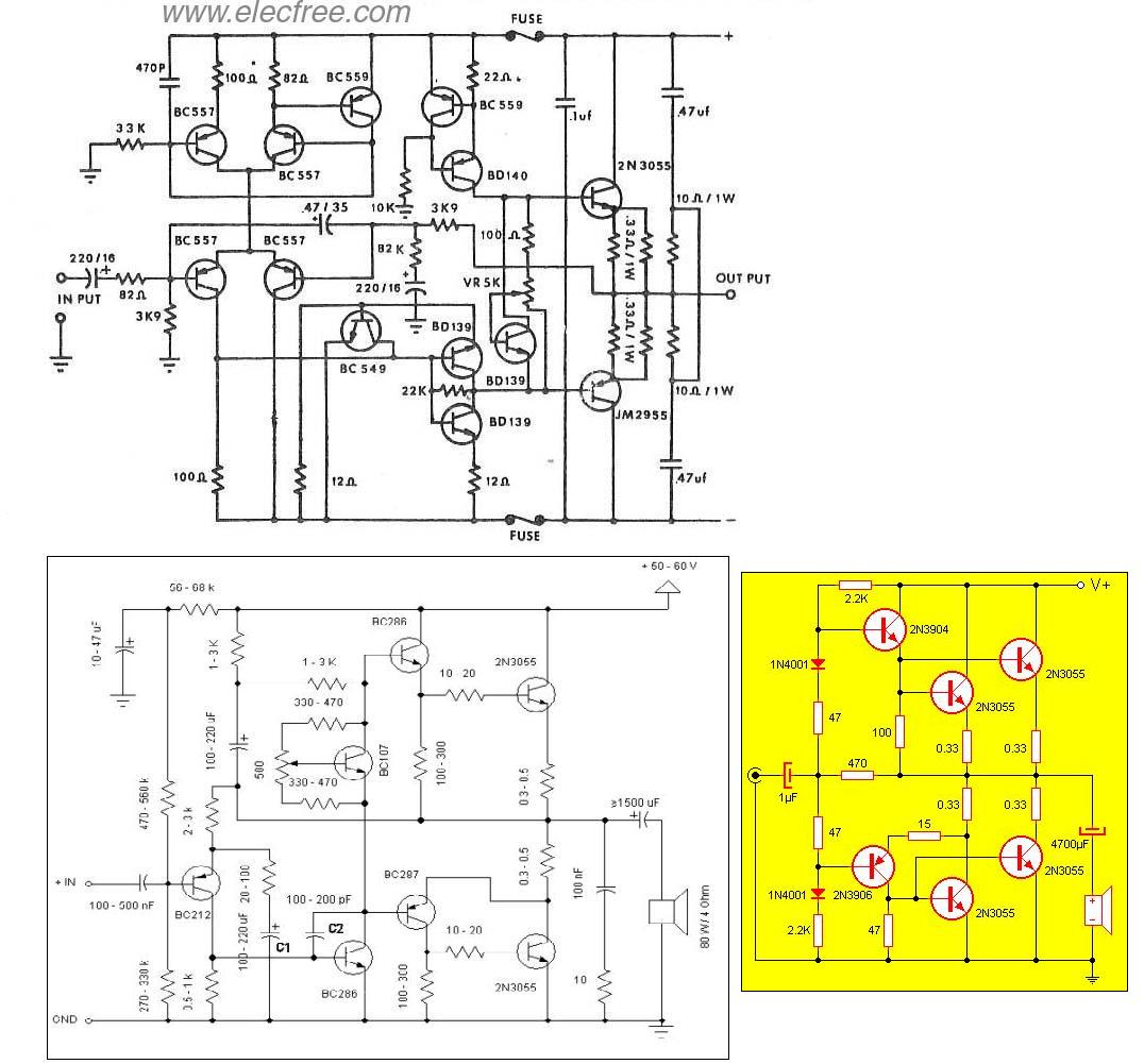

(#) Darka hozzászólása Dec 23, 2007 /
Ha már új téma van nyitva, akkor hadd bővítsük kicsit
Én is kezdő vagyok, és én is erősítőket szerelek. Azt szeretném ha volna végre egy házi gyártmányú min.40W -os erősítőm. És ez 2N3055-el lenne a legjobb nekem.
Ha van valakinek olyan kapcsolása, amit meg is csinált, és jól működött, az lécci ossza meg velem is.
Én ezeket találtam.
ÜDV

(#) hapro válasza Darka hozzászólására (») Dec 23, 2007 /
A feltett képen látható sárga alapú kapcsolás asszem egy A-osztályú végfok, de semmi infót nem tudok róla, csak valahol láttam már oszt kész...Mit szólnál egy 2N3055-tel épített QUAD-hoz alacsonyabb tápfeszről mint +-50V. Az minimum 40W...
Mondjuk +-36-40 Voltról. Kb 40-50W lesz. Nem egy hűű de bonyolult erősítő, bár ha ez az első erősítőd, akkor talán ne ilyet készíts, mondjuk nekem a legelső próbálkozásom pont egy ilyen volt....Persze ha már készítettél bármit is akkor nyugodtan belevághatnál.
Esteleg nézz itt körbe ha a QUAD nem szimpatikus.http://sound.westhost.com/

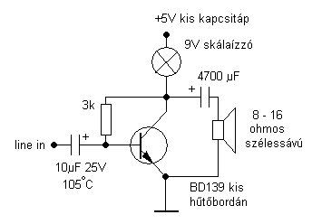

(#) lamalas hozzászólása Dec 23, 2007 /
Annak aki meg kiserletezik az egytranyos "csoda" erositovel, ime egy kis szamolas amit korabban igertem. 2N3055-el epitettem meg a kapcsolast. Ket munkapontban probaltam ki az erositot. A tapfeszultseg stabil 5V, a felhasznalt hangszoro egy regi csoves radiobol kiszedett 6ohmos hangszoro volt aminek a DC ellenallasa kb. 5ohm. A jelolesek a csatolt abran talalhatoak.
1.eset: Rb = 5.6kohm. Ekkor Ic = 62mA, Uce = 4.69V, Ub = 0.618V. A bazisaramot a kovetkezokepp lehet szamolni: mivel a bazisaram teljes egeszeben atfolyik az Rb bazisellenallason ezert a rajta eso feszultseg es az ellenallas hanyada adja a rajta atfolyo aramot. A rajta eso feszultseg pedig egyenlo az Uce-Ub kulonbseggel, azaz 4.69V-0.618V=4.072V. Ebbol Ib=4.072V/5600ohm = 727uA. Az egyenaramu aramerositesi tenyezo ebbol kiszamolhato: B = Ic/Ib=62mA/0.727mA=85.3
Mivel az Uc feszultseg 4.69V a tapfeszultseg pedig 5V, igy az erosito kivezerelhetosege igen alacsony, azaz hamar elkezd hatarolni az erosito meghozza a pozitiv felperiodusban (ami a bemeneten a negativ felperiodust jelenti, hisz a foldelt emitteres alapkapcsolas fazist fordit). Az idealis az lenne, ha az Uce feszultseg a tapfeszultseg fele lenne, azaz 2.5V, ekkor lehetne a legnagyobb hasznos jelet "kiszedni" az erositobol. Ez azonban azt jelentene, hogy a hangszoron is 2.5V feszultseg esne ami mar kisse sokanak tunik egy atlagos kisteljesitmenyu hangszoro szamara.
2. eset: Rb=1.2kohm. Ekkor Ic = 260mA, Uce = 3.66V, Ub = 0.661V. Lathato, hogy a bazisellenallas csokkentesevel a tranzisztor jobban kinyitott (Ube megnovekedett), magasabb lett a kollektoraram is es ha kiszamoljuk akkor a beta is mas erteku lett (B=104). Jol latszik, hogy a tranzisztorok betaja (sokminden mas mellett) fugg a kollektorarmtol is! Egyebkent az erosito kivezerelhetosege megnott hisz a kollektorfeszultseg valamelyest lecsokkent.
Vegezetul csatoltam meg ket kepet is amit oszcilloszkoppal keszitettem. Jol lathato, hogy a szep szinusz bemenojelbol milyen torz kimenojel keletkezik ha nem megfelelo a kivezerelhetoseg.
