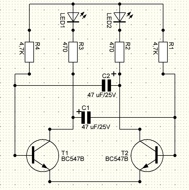

Lenne egy kérdésem.
Van egy astabil multivibrátorom de nem billeg csak az egyik LED világít állandóan.
Az eredeti a képen az én verzióm pedig a Splan-os.Az ellenállás értékek miatt?

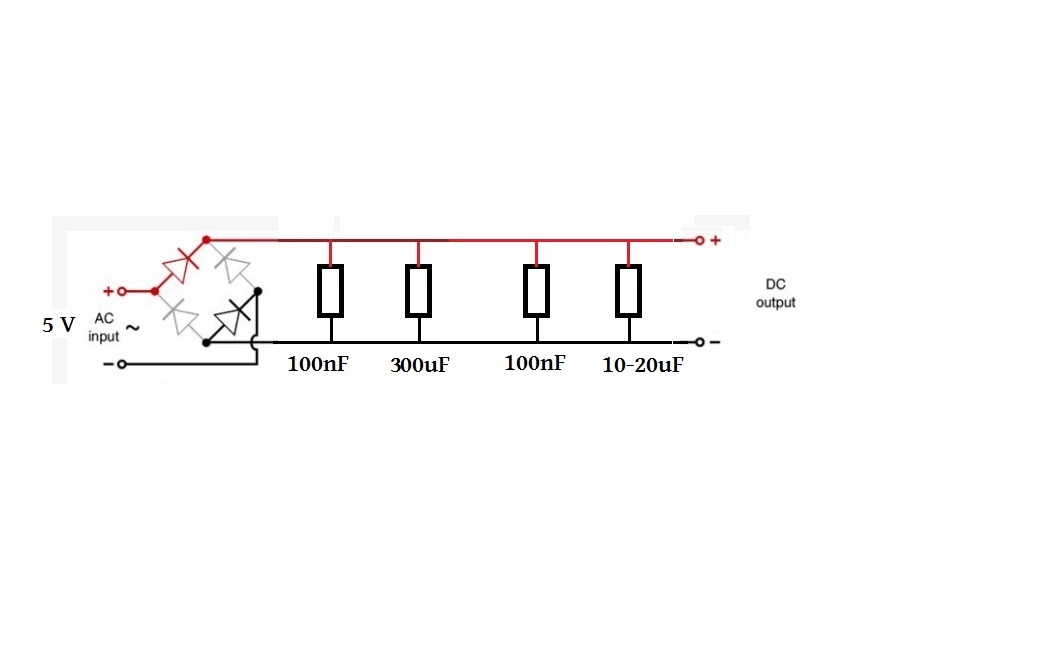

(#) vladcepes válasza granpa hozzászólására (») Jan 11, 2014 /
Ez így jó?

(#) granpa válasza vladcepes hozzászólására (») Jan 11, 2014 /
Ennek a tizede is elég, akármilyen kis diódákból 4 db. (2-2db., áganként legyenek egyformák), ami az áramot elbírja; feszültségre még a Ge diódák is tudnak ennyit. Jobb is a Ge, vagy Schottky, hogy az 5V-ból minél kevesebb essen rajtuk, így is LDO stab. kellhet. Sallangok: Egy puffer; 300µF körül, egy-egy 100nF-os a stab. ki-bemenetére, kimenetre 10-20uF. Bár, ahogy láttam, van a töltő bemenetén, az is elég.
(#) proli007 válasza havranarpi hozzászólására (») Jan 11, 2014 /
Hello! Kicsit próbálgass. Vedd ki a két kondit, és akkor mind két Led-nek világítania kell.
- Zárd rövidre a traynó kollektor-emitterét, akkor teljes fénnyel kell égni a Led-nek.
- Ha a tranyóval is világít, akkor zárd rövidre a bázis-emittert, és ki kel aludnia.
- Ha ez is jó, tedd vissza a kondit és ellenőrizd, hova van kötve, és a polaritás is jó legyen.
Ekkor már mennie-kell. Néha az is gond, hogy a nagy béta miatt, túl sok a bázisáram, és teljesen nyitva van, nem tud elindulni. De ekkor általában mind két Led világít. Ekkor bázisellenállást növelni kell. üdv!

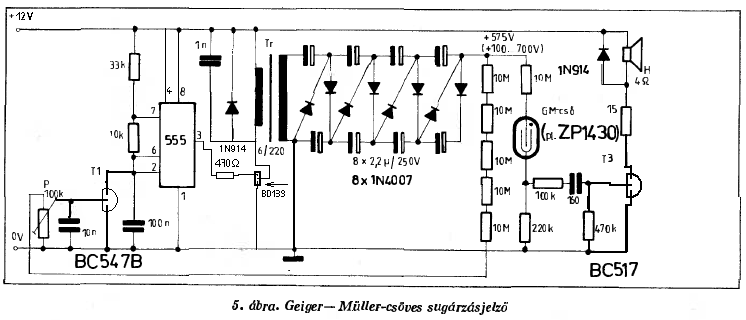

Helló. Olyan kérdésem lenne hogy ezen a kapcsoláson meik a kondenzátorok + illetve - ága a feszültség sokszorozó részben? Elnézést a hülye kérdésért de nem jövök rá.
(#) BEMcorp válasza szikorapéter hozzászólására (») Jan 11, 2014 /
Az 'üres' téglalapos oldala (jobb oldal) a pozitív. De a diódák irányából is következik.
(#) szikorapéter válasza BEMcorp hozzászólására (») Jan 11, 2014 /
Köszönöm a választ. Most épül és nem tudtam hogyan tegyem be.
Akkor így jó lesz?
