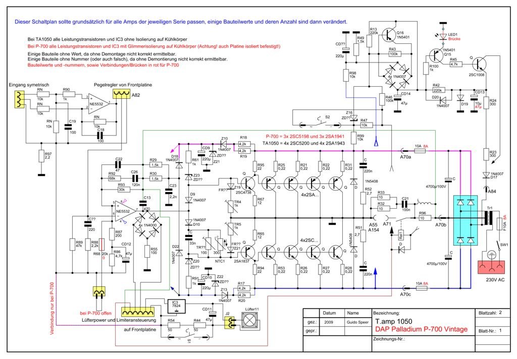

Amúgy ezek a végfokok bírják azt amit ráírnak ?Amúgy itt a T-amp fórumban olvastam hogy kicsit alul van méretezve ez az erősítő trafó és puffer szempontjából is. Erről mit tudtok nekem mondani? A puffer az annyira nem gond mert ha adott a hely azt megtudom toldani egy kicsit. Idézet onnan : "A leggyengébb láncszem egyébként is az a rendszerben 4x4700uF+800VA trafó.... "Lágyindító hiánya. "koppanásgátló noku gondolom."
Ahogy a képet nézem, van oldalanként védelmi relé a panelokon. Lágyindítást nem látok. A 4700-at, ha gondolod cserélheted nagyobbra.
A lágyindító nem koppanásgátló. A 800W-os toroid eléggé jól megtud rángatni egy 10A -es kismegszakítót indulásnál, utána már menni fog. Szerintem ez olcsón pótolható.
A koppanásgátló és DC védelem nélkül nem tudnám elképzelni használatban.
Ezt én is nagyon jól tudom hogy a lágyindító az nem koppanásgátló. Biztos félre olvastad.
Nem tudom mi is lehet ebben az erősítőben. Idézet: „"Lágyindító hiánya. "koppanásgátló noku gondolom."”
De ezzel én nem azt akartam mondani hogy a lágyindító egyenlő lenne a koppanásgátló. Amúgy ezt csak idéztem a T-amp fórumból akik ezt mondták hogy ezek nem találhatóak az erősítőben.
Szia! Átfutottam a rajzaikat. DC védelem, koppanásgátló van mindegyikben, a nagyobb teljesítményűek természetesen rendelkeznek lágyindítóval. Bővebben: Link Bővebben: Link
Szia! A T.Amp 1050 is tartalmaz lágyindítót. Itt az áramútban 2db párhuzamos (4-4 Ohm) NTC van, majd ezt 1-2 mp múlva áthidalja egy relé.
