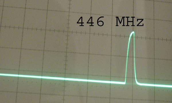

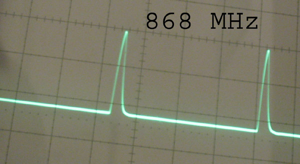

(#) Novak hozzászólása Jan 13, 2012 /
Mellékeltem két képet az LMX2322 kimenetéről. Az egyiken 446, a másikon 868 MHz-el volt megtáplálva, és mindkét esetben 640-es előosztás volt beállítva. Viszonylag jól látszik, hogy a nagyobb frekvencián az impulzus szélessége is jócskán lecsökkent, kihegyesedett.
Lehet, hogy az a probléma, hogy adott frekvencia fölött már túl kicsi a kitöltési tényező?
Most látom, amit írtál. Hát igen, megnéztem 100 MHz-en is, ott még egész szélesek ezek az impulzusok. Majdnem négyszögjel alakú a kimenet.
Lemértem, 446 MHz-en kb. 40ns széles az előosztó kimenetén megjelenő tüske (kb ekkora szélességben van 3V fölött).
(#) p_istvan válasza Novak hozzászólására (») Jan 13, 2012 /
Szerintem biztos, az AVR számlálójának a felső határfrekvenciája négyszögjelre van megadva, de igazából meghatározott ideig kell magas illetve alacsony szinten lennie a bemenetnek, mielőtt a le/felfutó él jönne és abból kell az igazi határfrekvenciát számolni az impulzus szélességet figyelembe véve. Az előosztó adatlapját nézve nem túl nagy a kimenet terhelhetősége sem, ami nagyobb kapacitív terhelésnél a szkópképen láható jelenséget ("hegyesedés") okozhatja, bár itt a szkóp kábel kapacitása is bezavarhat, főleg ha nem 1/10 állásban van. Az AVR-nek van belső előosztója?
Az a 40 ns --> 12,5 MHz frekvenciát jelent 50%-os kitöltési tényezőjű négyszögjelre konvertálva!
(#) Novak válasza p_istvan hozzászólására (») Jan 13, 2012 /
Köszönöm az eddigi segítségeket.
Nagyon úgy tűnik, hogy az a baj, amit írtál. Túl keskenyek már az impulzusok hozzá, hogy meg tudja számolni.
A szkóp mérőfeje 1/10-es állásban volt.
Esetleg még az lehet megoldás, hogy az LMX2322 kimenetére bekötök egy flip-flopot. Szerinted ez működne? A flipflopnak elég lenne egy ilyen keskeny impulzus?
Vagy tegyek az LMX kimenetére egy tranzisztoros fokozatot a terhelés miatt?
