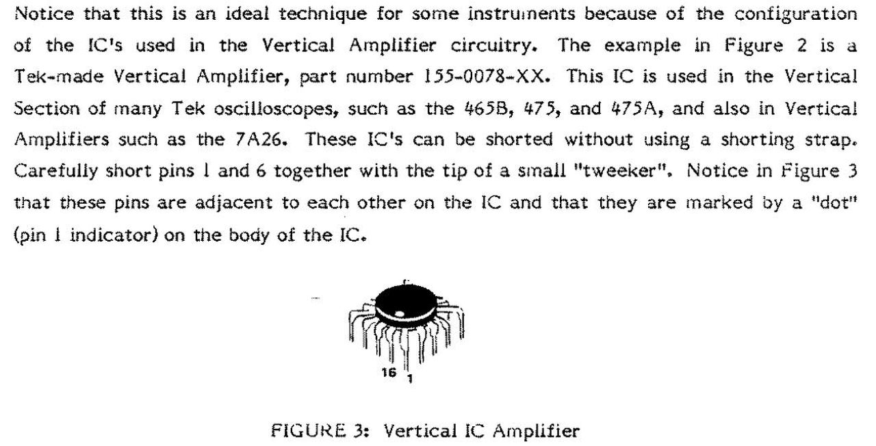

(#) Iceman hozzászólása Máj 6, 2014 /
Van egy Tektronix 465 szkópom, amit szeretnék működésre bírni. Hibásan vettem, a
tápfeszültségeket már átnéztem, voltak eltérések, ezért a kondikat lecseréltem újakra.
A "Beam finder" gombot nyomkodva néha látható egy-egy felvillanás. Ha lehúzom a "Vertical output
board" két vezetékét, akkor megjelenik a pont. A vízszintes eltérítés jónak tűnik. Jól gondolom,
hogy a "Vertical output board"-on kellene keresnem a hiba forrását?
Tektronix 465
(#) sny válasza Iceman hozzászólására (») Máj 6, 2014 /
Szia! Végig kellene nézni az egész függőleges eltérítást az elejétől a végéig. Ha nem látod a sugarat, akkor valószínűleg ki van akadva a pozitív vagy a negatív tápra.
Ezt okozhatja zárlatos félvezető, szakadt ellenállás...
Elsőnek meg kellene mérni a földhöz (nem a védőföldhöz) képest a két függőleges elektróda potenciálját. (természetesen csatlakoztatott erősítővel) Abból már következtetni lehet valamire...
ui.: Ésszel húzogasd le feltöltött ks. csőről az erősítőket, pillanatok alatt képesek elszállni....
A hozzászólás módosítva: Máj 6, 2014
(#) nagym6 válasza Iceman hozzászólására (») Máj 6, 2014 /
A vertikális erősítő kihúzza a sugarat az ernyőn kívülre, asszimmetriája miatt. Nem csak a "Vertical output board", hanem a vertikális csatorna bemenetétől a végéig okozhat hiba ilyen jelenséget. Mindkét csatornánál van hiba? Ha igen, akkor az elektronkapcsoló után, tehát ahonnan már csak egy csatorna van, onnan a végéig lehet a hiba. Ez esetleg egy multiméterrel is kinyomozható.
Köszi a válaszokat!
Közben találtam ezt a doksit: troubleshooting-scopes.pdf
A 43. oldaltól kezdődik a vertikális rész hibakeresése. Azt írja, hogy a TRIGGER VIEW megnyomásakor a trigger jel közvetlen a DELAY LINE elé kapcsolható. Ezáltal két részre osztható a vertikális egység. Ha nincs kép, akkor a hiba a DELAY LINE driver után lesz.
Kipróbáltam, nekem nem volt kép.
Azt is írja, hogy a DELAY LINE kivezetéseit zárjuk rövidre, ha a sugár megjelenik középen, akkor a hiba a DELAY LINE előtt lesz. Ha nincs kép akkor a függőleges végerősítőben, CRT-ben, vagy a kettő között. Ezt még nem próbáltam.
(#) pucuka válasza Iceman hozzászólására (») Máj 6, 2014 /
Ha doksi van, minden van. + egy kis logika. A végerősítőben van a hiba. A legkényesebb rész a nagyfeszültségű tranzisztorok. elsőnek azokat vizsgáld, tápfesz, kollektor fesz, stb.
(#) Iceman válasza pucuka hozzászólására (») Máj 7, 2014 /
Sajnos tranzisztorok nincsenek csak egy spec IC, remélem nem az lesz a baja, mert nem olcsó...
custom IC
