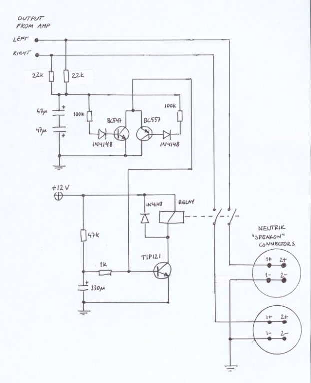

Sziasztok megépítettem a következő kapcsolást:Bővebben: Link
Viszont valamiért nem működik. 12 v-os relét használtam, azt időnként behúzta , kipróbáltam 5 v-sal is azt meg se mozdította. A nyáktervben(Bővebben: Link) nem találtam hibát, bár lehet hogy az a rossz. TIP121 helyett TIP122-t használtam.
Szerintetek mi lehet a baj?
Üdv: Zoz
(#) zenebolond válasza gyzoz hozzászólására (») Ápr 6, 2014 /
Én a skori félét csináltam meg, nekem jól vizsgázott elsőre.
(#) reloop válasza gyzoz hozzászólására (») Ápr 6, 2014 /
Szia! A 330µF kondenzátort helyes polaritással forrasztottad be?
(#) gyzoz hozzászólása Ápr 6, 2014 /
igen a kondi jól van beforrasztva. viszont a tranzisztor bázisán 11v-t mértem . nem sok az egy kicsit?
Az a tranzisztor vagy hibás, vagy nem is NPN, esetleg fordított beültetés.

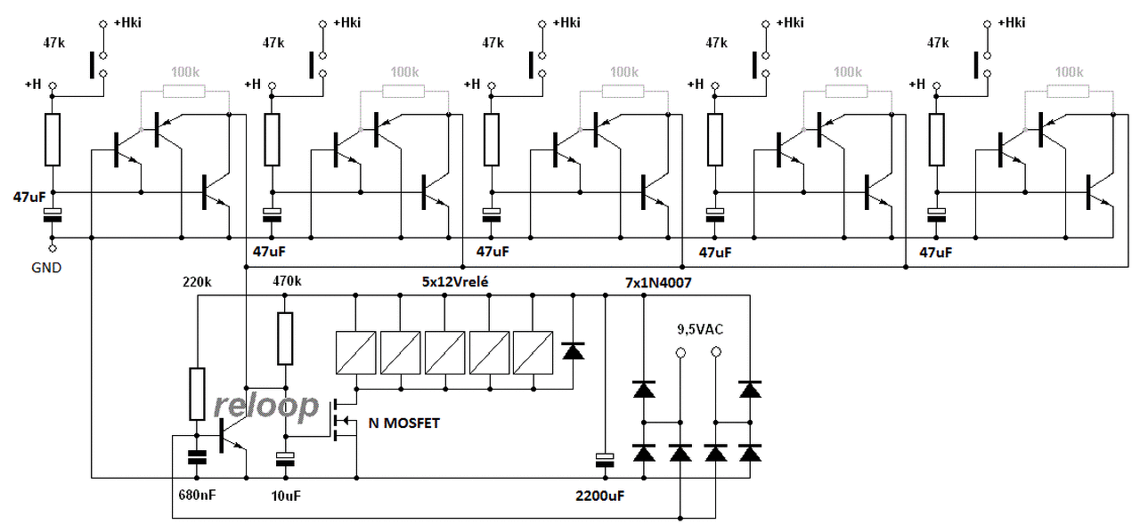

(#) reloop hozzászólása Ápr 27, 2014 /
Lobbooo kérésére készítettem az alábbi rajzot.

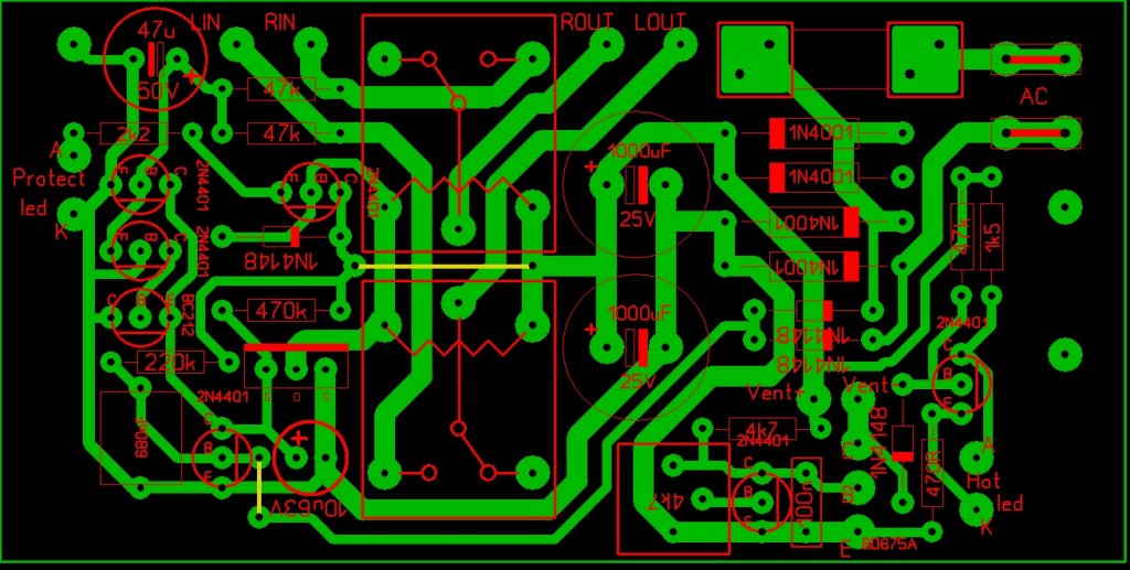

Szia! Elkészült a "mű" ... Légyszi kíméletes legyél, ez az első komolyabb panel tervem Nézd át nekem légyszives, az alkatrész tipusa elvileg látszik, ha a kurzort fölé viszed. Sprint layout 5-el terveztem.

(#) Alkotó válasza lobbooo hozzászólására (») Ápr 28, 2014 /
A hangszórókról jövő jelet itt külön kell bedrótozni. Javaslom olyan megoldást találni, ahol ezt a kapcsolatot a panel biztosítja. Akár átkötések árán is.
(#) reloop válasza lobbooo hozzászólására (») Ápr 28, 2014 /
Még elvi szinten érdeklődőm, a táp váltakozó feszültsége nem lehet 9-10VAC?

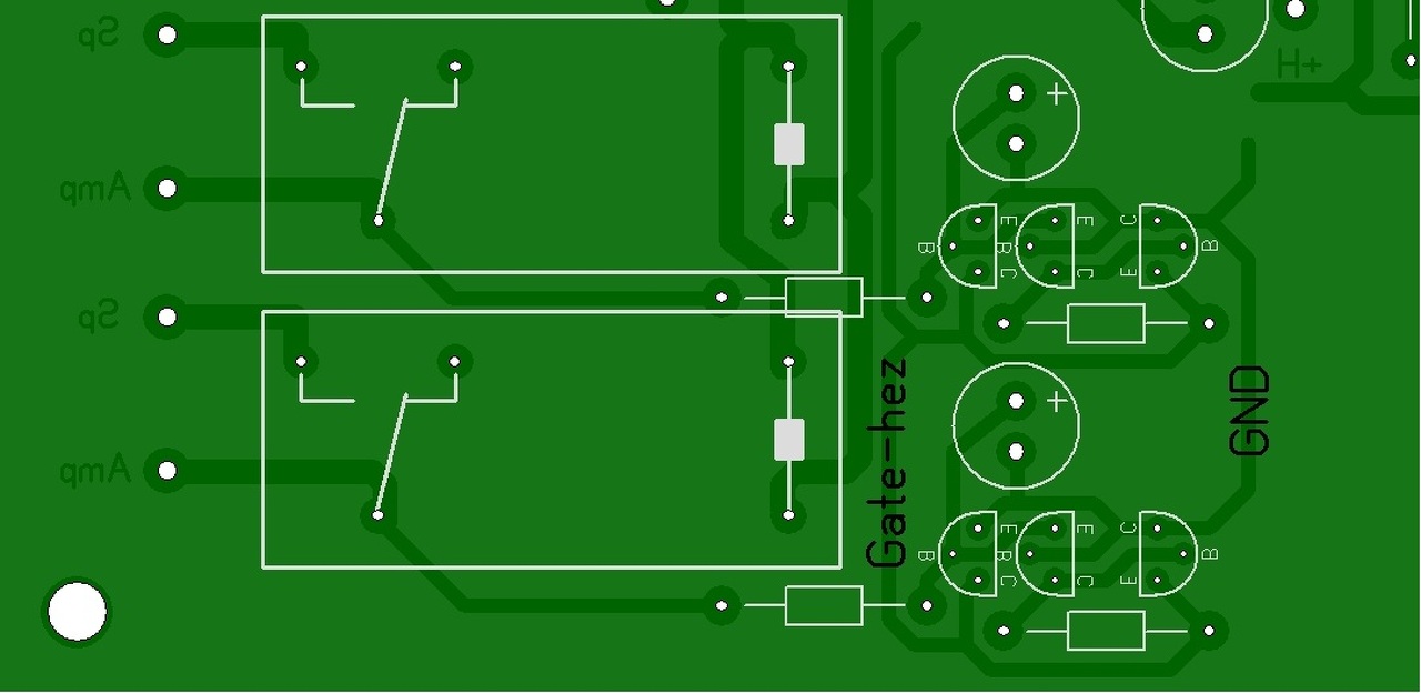

Itt van a képek között az elrendezésre egy példa. Nem kéne annyira széthúzni.

(#) lobbooo válasza reloop hozzászólására (») Ápr 28, 2014 /
Arra a trafóra gondoltam ami a ventiket üzemeli, nem tudom hány voltos, de ha jól rémlik nem 9, nem jó ezzel a verzióval? A relé ez lenne. Elvileg jól mértem Még tömörebben gondolod vékonyabb vezetékeléssel? Elkötés nincs bent esetleg?

(#) lobbooo válasza reloop hozzászólására (») Ápr 29, 2014 /
Egy kicsit tömörítettem, átnéztem, de már nem látok ki a fejemből, ha van egy kis időd ránéznél, nem vagyok biztos bent, hogy nincs elrontva.

(#) reloop válasza lobbooo hozzászólására (») Ápr 29, 2014 /
Figyeld a terv alsó részét! Felülnézetben szoktunk rajzolni! Ennek folyománya, hogy a tranzisztorokat (a relé, a FET és a stab. IC már felülnézet) és a rézoldali feliratot tükrözni kellett.
A DC figyelőt mint az előbbi linken mutattam nem kell annyira széthúzni, amit berajzoltam akár még jobban is összerendezhető. Mint azt Alkotó kolléga is javasolta, a DC figyelőt vezetősávval kötöttem az Amp relélábhoz. A relék között növelve kissé a hézagot beférnek a 47k ellenállások, alattuk elfut a DC tiltó vezetősáv és a két relétekercs hozzávezetés.
Az AC tápfeszültségre azért kérdeztem rá mert a stabilizátor hűtőbordára szerelése is felmerülhet igényként.
(#) reloop válasza reloop hozzászólására (») Ápr 29, 2014 /
Így valahogy

Nehezen esett le... igy nem kell kábelezni a dc figyelőt. Köszi! Azt szeretném még kérdezni, nekem a Pedró féle hidból van öt példány, és az egytápos hidas verziótoknál néztem, hogy a figyelő az ic2 kimenetét figyeli, itt ugyanúgy kell, az állítja elő a "negatív hullámot" ugye?
Van két különálló dióda, az eredeti rajzon D4-D5, közvetlen AC-ról megy a BC182 T6-os tranzisztor bázisára, ha nagyobb a feszültség mint 9-10V, az nem gond itt??
