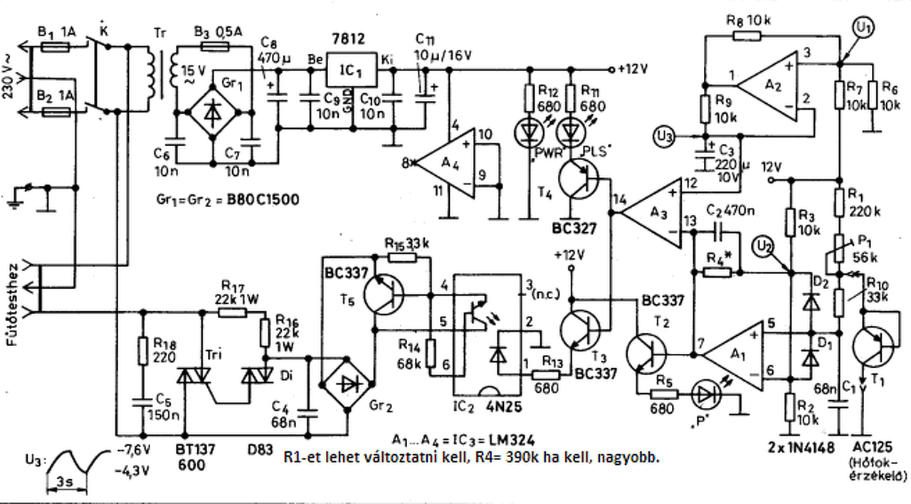

(#) keltetogep hozzászólása Ápr 25, 2014 /
Segítséget kérnék! SOS szakmai probléma!
Keltetőgép hőfokszabályozó tartóssági probléma:
Mostanra a 3. eset hogy több mint 600 tojás került a kukába a nem megbízható vezérlés miatt!
Millió fórumon és sok oldalt átolvasva készült el az az elektronika, ami vezérli a gépet.
Az alapja egy 7107 IC ami műveleti erősítővel vezérli a kimeneteket.(ez az elektronika számos itteni oldalon is megtalálható!) a kimenete mind relét, mind triakot képes meghajtani!
Véleményem szerint nem a megépítéssel vannak a problémák hanem a tartóssággal!
Ehhez kérnék segítséget!
Ma reggelre egy átégett 230/12 voltos alkatrész (optó) miatt a teljes elektronika elpusztult! Ez az a pont amikor elegem van az egész elektronikus világból! (kb. 30 ezres az elektronikában a kár a kiesett termelésről nem is beszélve! 200 libatojás kelt volna 2 nap múlva míg további 400 libatojás lett a zárlat miatt kiesett teljes éjszakai üzemszünet miatt az enyészeté! Az anyagiakról ne is beszéljünk!
Annyi a hamis és paraméteren aluli alkatrész és az ezekből származó probléma hogy lekövetkeztetetlen a tartósság.
az egyetlen követelmény ami elvárható egy vezérléstől az nem más mint a megbízhatóság.
Mindegy milyen megoldáson agyalok a végeredmény mindig ugyanaz. az elektronika valamelyik alkatrésze rendeltetésszerűen megadja magát a tervezett avulást illetően (kötelessége a gyártónak olyan alkatrészt legyártani ami lehetőleg ne legyen tartós! )
A probléma forrása:
A keltetőgép fagyasztógépből lett kialakítva a lényeg a jó hőszigetelés és a jól beállított szellőztetés mellett a nagyon kicsi fűtési hőszükséglet!
ehhez elegendő egy 100 wattos égő!
A gond a következő! Az égő nem bír ki kapcsolgatás mellett legfeljebb 500 órát. (nem csak villanykörte összeesküvés, sajnos ez van! ) A baj csak az ezzel hogy amikor az égő kiég akkor a hidegtest relé kapcsolásban lévő triak egyből tönkremegy (hamis paramétereken aluli alkatrész)
A tojások jobb esetben túlfűtenek, rosszabb esetben a kismegszakító is leold. Ilyenkor a teljes keltető tartalma veszélybe kerül. Éppen ezért van az elektronikában egy a keltető műszertől független NTC ellenállásos áramkör is megépítve ha a hőmérséklet túl alacsony vagy magas egy sziréna jelez vissza! (ezt még az ágyból is meghalljuk, s ráadásul ez a kör akkumulátorról megy!
A relé beég, ha folyamatosan használjuk, azért került be az áramkörbe hogy tudjon kapcsolni egy mágneskapcsolót, ha erre szükség van!
Az optó kapcsoló viszont rendre főre elhullik amikor az égők kiégnek!

Az elektronika hőtartása iránti követelmény a következő:
Hőmérséklet stabil 37,8 fok
hiszterézis max +- 2 tized celsius fok (37,6 bekapcsol, 38 fok kikapcsol)
Belátható hogy sima 4148 dióda és érzékenység tartomány professzionális követelménynek megfelelő elektronika megépítése nehéz. (0,8 tized milivolt a ki és bekapcsolási tartomány közötti feszültség különbség.
A táp egy PC táp ami biztosítja a stabil +5 -5 és +12 voltot (ez is elszállt, a 12 voltos shoccky eldurrant) (ingadozás a referencia +5 voltban 0,01 volt alatti értékben van terhelésváltozás esetén is!
Mellékeltem az alapkapcsolási rajzot is.
A műszer mintavételezési ideje kb.. 1 másodperc!!! 270 Kohm és 100 pikofarad a kondi!
A beültetési rajz és a műszerek rajzait is.
Segítséget kérek azoktól akik látnak orvosságot a megoldásra!
Minden megoldás érdekel! Már nem bízom a jelenlegi elektronikus megoldásokban az alkatrészek megbízhatatlansága miatt sem. Nincs erre valami egyszerűbb megoldás?
régen volt valamilyen éteres termokapcsoló! azt lehet esetleg még kapni valahol? És kiegészíteni a kontaktkapcsolóját egy megbízható 230 voltos kapcsolásra: Túl sok a kár amit a mai modern elektronikai alkatrészek okoznak!.

(#) IQNUKU válasza keltetogep hozzászólására (») Ápr 25, 2014 /
Nem a vezérlésed a hiba oka. Minden problémád a bezárlatosodó, rossz minőségű izzók okozzák! A zárlat miatt megy tönkre a triak! A zárlati áramot egyetlen egy szuper minőségű triak sem képes elviselni. A zárlatos triak miatt pedig az optocsatoló is tönkre mehet.
Cseréld le a fűtésedet - jól méretezett -pl. kerámia ellenállásosra, és minden bajod megszűnik! Szóba jöhet még az izzók soros-párhuzamos kapcsolása, így viszont négy azonos teljesítményű izzó fűt majd a direktben működtetett izzóval azonos teljesítménnyel.
(#) proli007 válasza keltetogep hozzászólására (») Ápr 25, 2014 / 2
Hello! Én ugyan nem foglalkozom keltetéssel, de a probléma forrásokat nagyon jól leírtad, amiben a megoldás is borítékolva van. Vagy is a meghibásodások legfőbb forrása az izzó.
- Az izzó kiégése leggyakrabban bekapcsolásakor jön létre. Mert annak hideg-ellenállása lényegesen kisebb, mint a felfűtött. Ekkor 5..10-szer nagyobb áram tud folyni, mint a normál áram. Ha a szál már elvékonyodott, nem tűri ezt az áramot. De kiégéskor keletkező ív tartósan is fenn tudja tartani ezt az áramot. Az izzó gyártástechnológia is hagy maga mögött kívánalmakat. Legtöbb izzóban van biztosító szál. Ez ekkor kiég, de a keletkezett ív átterjed a foglalatra és teljes zárlatot okoz. Még jó ha ekkor ez nem párosul "tűzesővel". Minden esetre a kapcsoló eszköz, mely jelen esetben Triac, ezt igen megköszöni. Vélhetően a Triac zárlata viszi el az optocsatolót is. Az opto berobbanása átviszi a zárlatot a kisfeszültségű oldalra is. Mivel a PC-táp GND pontja a hálózat (PE) érintésvédelmi földelésével közös, a hálózati áram ezen keresztül záródik és kitakarítja az elektronikát.
- A használt optocsatoló (vagy opto-triac) sem a legjobb választás. A MOC 3021 nem nullátmeneti kapcsoló. Így a hálózati feszültség bármely pillanatában kapcsolhatja az izzót. Ohm-os terhelés esetén sokkal célszerűbb nullátmeneti kapcsolót használni. Pld. MOC3062-őt. Ennek kapcsolása, sokkal kisebb hálózati tranziens, okoz, és egyben a fogyasztót is védi a hirtelen feszültséglökésekkel szemben. De az optót meghajtó OPA-k áramkörében sem látok semmi szűrést, mely megakadályozná, a gyors ki-be kapcsolást. Tekintve, hogy a dióda a fűtött térben van elhelyezve, a vezetékeken keresztül, bármi zajt - hálózati tranzienst brumm feszültséget összeszedhet.
- Ahogy írod, a dióda feszültség változása 0,8mV a hiszterézisen belül. Vagy is mérni a hőmérsékletet ezzel, még csak-csak (mert annak pontatlansága - zavara nem okoz működésbeli problémát), de hőfokszabályozáshoz nem az az ideális elem. Egy termisztor, (mint ami a védelmi körben is van) hőmérséklet együtthatója kb. -3,6%/°C. Vagy is ellenállása a hiszterézisre visszavezetve 1,4%-ot tesz ki. Ha a feszültség a hőérzékelőn 2,5V (5V táp fele) akkor a feszültségváltozás a hiszterézisre nézve 35mV. Cseppet jobb, mint a dióda 0,8mV-ja. (Főleg a 500mV körüli nyitófeszültsége mellet.)
- De a jelfeldolgozó integrátor áramkörök megválasztása sem a legszerencsésebb. Az OPA offset feszültsége 3..6mV körüli, miközben elvárnák tőle a 0,8mV-os komparálást. Mivel az In-Hi és In-Lo pontok között (a dióda -2mV/°C hőegyütthatója miatt), 38°C értéken 76mV mérhető, ezt a feszültséget csak egyszeresen erősíti a különbségképző (pld. IC3a) áramköre. Így a "tényleges komparátor", ezen a feszültség szinten komparálja a 0,8mV feszültséget. A hiszterézist adó visszacsatolása 1M/100ohm (ha tényleg ennyi) 10000-szeres feszültségerősítést jelenet, ami 80dB. Vagy is az IC nyílthurkú erősítése is kb. ebben a tartományban van. Avagy semmivel nem kapnánk rosszabb eredményt, ha a dióda feszültségét összehasonlítottuk volna a refrencia közvetlen leosztott értékével.
(Egyébiránt az 5V stabilitása nem sok vizet zavar, mert az áramkör nem azt, hanem az 7107 belső referencia feszültségét használja. Mint ahogy a kijelző mintavételi idejének sincs semmi köze a működéshez.)
- A hibajelző áramkör logikai része is meglehetősen komplikált, elég soká nézegettem, mire felfogtam működésének lényegét.
(Amúgy egy hiba is van benne, mert ha a 4060 Reset bemenete a tápon van, akkor az gyakorlatilag nem tesz semmit. De vélhetően a nyákon ki van kaparva, mert hogy mint írod, működik. Egyébiránt az egész áramkör inkább egy szakdolgozatra hasonlít, mint a technológiához létrehozott célberendezésre.)
Mindazon által, az üzembiztonságát nagymértékben fokozhatod, ha az izzók helyett a fűtésre ellenállásokat alkalmazol, és az optot nullpontkapcsolósra cseréled. Mint írod van módod átállni kisfeszültségű üzemre. A 48V jó választás lehet, 470ohm/10W-os ellenállásokkal. Ekkor 100W fűtés 20db. ellenállásból (kb. 2000Ft) létrehozható, ahol az ellenállások hőterhelése 5W és a hőeloszlás is sokkal jobban megoldható. A hideg-ellenállás problémája is jelentősen lecsökken. A kisfeszültség miatt a Fi relé sem fog lepattanni soha.
Kezdetnek az is növelné az üzembiztonságot, ha két-két soros izzót használnál az egy helyett. A félfeszültség jelentősen növeli az élettartamot és kiégéskor is egyik izzó korlátozza a másik áramát.
Egyébiránt a négy egység moduláris felépítése célszerűbb lett volna, de egyszerű trafós-áteresztős tápegység üzembiztonsága is sokkal megbízhatóbb, mint az igényes alkatrészeket tartalmazó kapcsolóüzem.
(#) vilmosd válasza keltetogep hozzászólására (») Ápr 25, 2014 /
Lehetne segiteni az ego elettertaman, ha a TRIAC-kal parhuzamosan kotnel egy 5k6/10W ellenallast, ami adna egy elofutest az egonek es igy nem menne tonkre olyan hamar. Nekem evek ota megy egy 150 W PAR ego lassu (1 sec) PWM vezerlessel minden hiba nelkul. Azonkivul mint mint kivalo proli kollega is emlitette az optot jobb lenne a MOC3062 tipussal kivaltani.
Mellesleg megjegyeznem, hogy az egeszet talan egyszerubb lenne egy PIC16F648A, egy LCD es egy DS18B20 alkalmazasaval megepiteni. Itt a tojasos forumon tobben megepitettek ezt a muszert, es kivaloan teljesit (nem elektronikai szakemberek). Esetleg tudok segiteni a tervekben, es a PIC programjaban, de szigoruan maganban. Addig is az altalam tervezett vezerlo kapcsolasi rajza (nem teljes).
Kedves Kollégák! Szakmabeliek.
Elsősorban szeretném megköszönni a sok segítséget, melyet kaptam a fórumon.
Nem üzleti jellegű a gép. Egyszerűen a 40 tartott liba ennyit tojik, mert szezon van Nekünk majdnem csak volt!)
Nyilvánvaló, hogy nem keresünk 4-500 ezret. Ezt elfelejtette az egyik hozzászóló, hogy a liba nem tojik egyrészt egész évben másrészt viszont gabonát eszik egész évben. ez egy jövedelem kiegészítő elfoglaltság a feleségemnek, egyrészt mert szereti az állatokat, másrészt pedig kiegészíti a GYES-t.,
Csirkék és libák kelnek, mikor mennyi tojás van február végétől május végéig.
Köszönöm a hozzászólást és segítséget.
Jelenleg MOC 3061 van a gépben ami nullátmenetes (elviekben) Erre én is gondoltam, egyébként a tervezésnél ennyire nem voltam okos, csak próbáltam megtalálni a legolcsóbb megoldást, ami így is bekerült egy összegbe. Az égőkön agyaltam egész nap, s való igaz lehet hogy olcsó de így megbízhatatlan. A két soros két párhuzamos megoldással kezdtem de az égő 120 voltnál nem ad le annyi hőt mint teljes üzemben ( a fény csak egy része az energia felhasználásnak. a fele táppal működő izzó jelentősen kevesebb hőt is termel)
több beszerzési forrást kerestem és a következőt találtam
5 wattos porcelánfoglalatos ellenállás kb. 40 Ft/db áron max 680 ohmig beszerezhető.
ha pl 470 ohm 5 wattot 5 db-ot sorba kötök 2350 ohm-ot kapok 25 wattos szinten (ebből 4 párhuzamos kötéssel elérhető tisztám a megközelítőleges 100 watt 230 volt mellett.
Egy bakelit csavarokkal rögzített keretben gondoltam a 20 db ellenállást beforrasztani, és a légcsatornába elhelyezni. Ezekből melyiket lenne célszerű alkalmazni? Beszerezhető ellenállások
Egyébként pont az ofszethibákra és zavarokra tekintettel a hőmérő szondák és szinte minden vezeték árnyékolt vezetékben , s ráadásul a keltetőtérben alufóliázott környezetben (a hűtőgép alumínium elpárja is benn maradt) minden alaposan árnyékolt (farraday kalicka módszerrel. A hálózati testezés mért és alapos! enélkül a gép össze vissza járt, és a műszerek is zavartak voltak. egyébként véleményem szerint maga a szabályozás stabilra megoldódott.
A libák rettenetesen érzékenyek.
Az optót meghajtó opa-ba milyen szürést érdemes illeszteni és hogyan?
