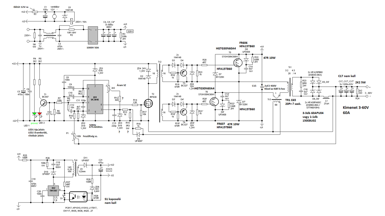

(#) Tubi56 hozzászólása Máj 18, 2014 /
Inverteres CO gépnek talán ez is jó lehet legalábbis kiindulási alapnak.
Ez egy inverteres 60A-es tápegység 3-60V szabályozható kimenettel, áramkorlátozóval, rövidzár védelemmel. Kis átalakítással jó lehetne, egy-két dolgot kiegészítettem rajta, hogy legalább 100A tudjon, de az áramváltó részt is módosítani kell. Meg a feszültség kimenetet is, hogy ne 3-60V legyen, hanem mondjuk 15-40V

(#) GPeti1977 válasza Tubi56 hozzászólására (») Máj 19, 2014 /
Szerintem nem jó ötlet. mint már leírtuk a CO-ra jobb egy teljes hidas, ez ugyanolyan kapcsolás mint a Maci ami agyon dokumentálva sem sikerül mindenkinek elkészíteni (elsőre), nem még egy új kapcsolás amely bár működik ránézésre de itt is újra kell megoldani a részleteket amitől működni fog, mint már írtam a Maci is átalakítható CO ra csak az ide feltett 2T forward CO kapcsolásból rá kell szerelni akár egy öcsi panelre a komparátoros feszültség szabályzó áramkört, miután kipróbálva lett normál üzemben, csak a CO-hoz nagy áram kell és min 160-180A re kell elkészíteni alapból. Meg amúgy sem olyan egyszerű hogy a kimenetről lehúzom a kondenzátorokat és mint ha mi sem történt volna megy tovább.

(#) (Felhasználó 46585) válasza zbartalos hozzászólására (») Máj 19, 2014 /
Jó nagyot fogsz kínlódni vele. Ez az ic nem erre való. Miért nem jó az UC sorozat, az kifejezetten current mode control. Ugyanúgy működhetne mint a maci, az ic-n belül ott van a 2R/R ellenállásosztó, onnan kapja az áramszabályozó az alapjelet. Addig növeli a kitöltést, míg ki nem alakul akkora áram, ami az adott terhelőellenálláson akkora feszültséget nem állít elő, amit a feszültségszabályozó ( szintén benne van a tokban (error amp ) előír.
Tubinak igaza van, nagyon egyszerűen át lehet alakítani a macit CO-hoz. Az egy másik kérdés, hogy teljes híddal célszerűbb megépíteni, de biztos, hogy több szenvedés lesz rajta.
