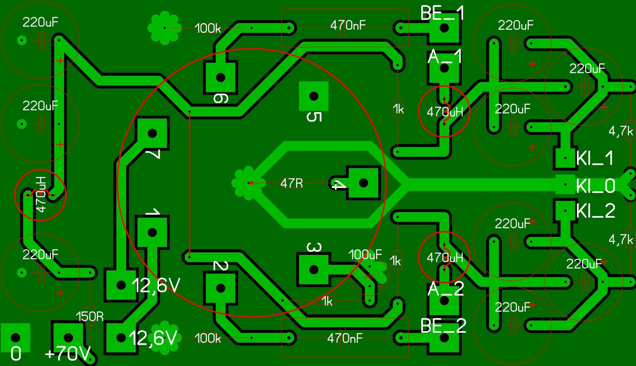

GI-30 fejhallgató erősítőhöz megterveztem egy nyákot, és kis segítséget szeretnék kérni az ellenőrzéséhez. Indokolatlan mennyiségű 220µF-es kondi oka, hogy ebből rengeteg van kéznél. A tápegysége kapcsoló üzemű, és ~33kHz-n jár, az elejére a RC-LC szűrést ezért gondoltam ( Tina szerint 33kHz-n -155dB a csillapítása ). Bemeneti testet hová kéne kötnöm?
Jó napot.
Hirtelen átnézve jónak tűnik , az r1,r2,r3-nak hagyjál több helyet mert melegedni fog a cső alatt főleg és érdemes hagyni katód kondinak helyet és ha úgy jobban tetszik akkor bent hagyod egy próbát megér. Becsatolónak én nagyobbat tennék. R4-et is nagyobbat rakjál 1w elég.
Az összes ellenállás 2 wattos. Katód kondinak hány µF kellene ?
Nekem is ezt írták az enyémben nem látszik de talán 470 µF .
CIROKL: írta"A katódra tegyél egy kondit ami lehet 470-2200uf ezt probáld ki ." A hozzászólás módosítva: Jún 16, 2014

A katódra KELL kondi. Különben nem lesz sztereó. A katódellenálláson átfolyik minkét csőfél anódárama, ezáltal előáll rajta a két oldali vezérlés összege. Ez pedig visszacsatolódik a vezérlésbe mindkét oldalon.
A katód kondi impedanciájának az alsó határfrekvencián 10 -szer kisebbnek kell lennie legalább, mint a katódellenállás. Ez a katódot hangfrekvenciás szempontból földre köti, így az áthallás min 20 dB -el javulni fog, a kondi nélküli esethez képest. Idézet: „Játszhatnál egy kicsit a fórumunk segédprogramjai között található ügyes számolóval.” Játszanék, de nem találok LC szűrős opciót, van ügyesebb számolóm(psud), és egy kis gyakorlati tapasztalatom. A kétutas + LC a tekercs önindukciója miatt meghökkentő bekapcsolási feszültségtúllövést produkálhat, a feszültség a szekunder féltekercs csúcsértéke fölé is mehet, és persze terheletlen állapotban (elméletileg) felette is marad..))
Igen, ez a getter elsődleges szerepe, továbbá az évek során, működés közben felszabaduló, illetve az üvegen átdiffundálódó gázt is megköti.
Szerintem azért sztereo marad az, amennyire egy füles erősítőnek kell. Gyaníthatóan pont az áthallás növelése végett nem tettek hidegítő kondit a katódba. A felerősített jelek kb. huszada jelenik csak meg a katódellenálláson (-és mivel nincs 20-szoros erősítése a fokozatnak), az áthallás sem lesz nagyobb valószínűleg, mint hangszórós megszólalás esetén.

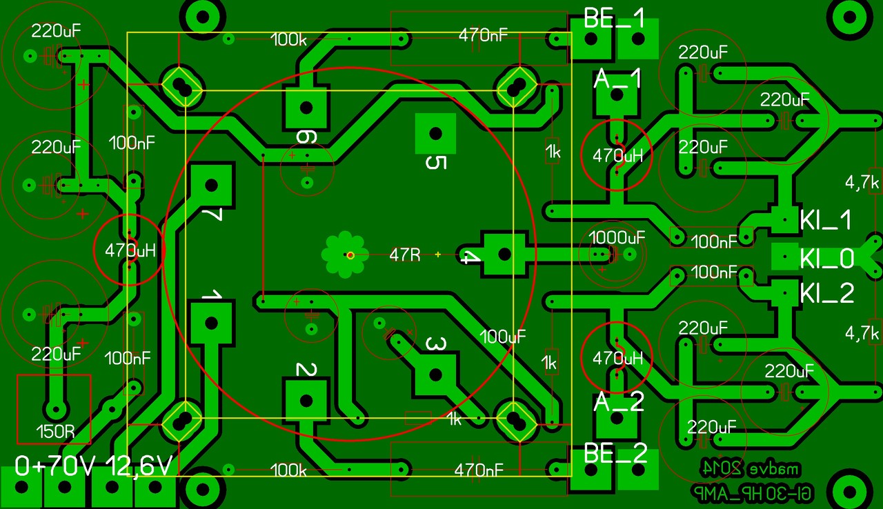

Oké, beleterveztem egyet
A nyákterven alakítottam kicsit, úgy néz ki ez lesz a végleges. Alkatrészeket is leböködtem egy kis hungarocell lapba, hogy biztos minden a helyére kerüljön ( saját berajzolású alkatrészek miatt ).

, vagy egyéb lájkolós/benyalós oldal. Gyakorlatilag - másolva - építünk egy nagyfrekvenciás adócsőből fejhallgató erősítőt. Innentől lehet, hogy tetszik, lehet hogy nem. De hogy műszakilag nem korrekt, az biztos. A hangjáról meg lehet vitatkozni![]() 2. Bemegy a csőbe cca 30 W. A füleshez max. 100 mW elég, ez már a fájdalomhatár. Mint csőhívő mondom, inkább építsetek egy egyszerű félvezetős füles erősítőt, mint ilyen szörnyedvényt..

Nem benyaltam és a nyákterv re vonatkozik ,és egyébként semmi közöd hozzá. Én már megépítettem és tetszik a hangja, az átlag napi 20 perc zenehallgatáshoz meg azt készítek ami tetszik ennyi erővel csak D osztályú erősítőt csinálj mert annak a legjobb a hatásfoka. A hozzászólás módosítva: Jún 18, 2014
Idézet: A rezsicsökkentés óta pláne nem szempont... „Bemegy a csőbe cca 30 W” A 6C33-mamnál ki se számolom a hatásfokot, egyszer élünk - elvégre.
