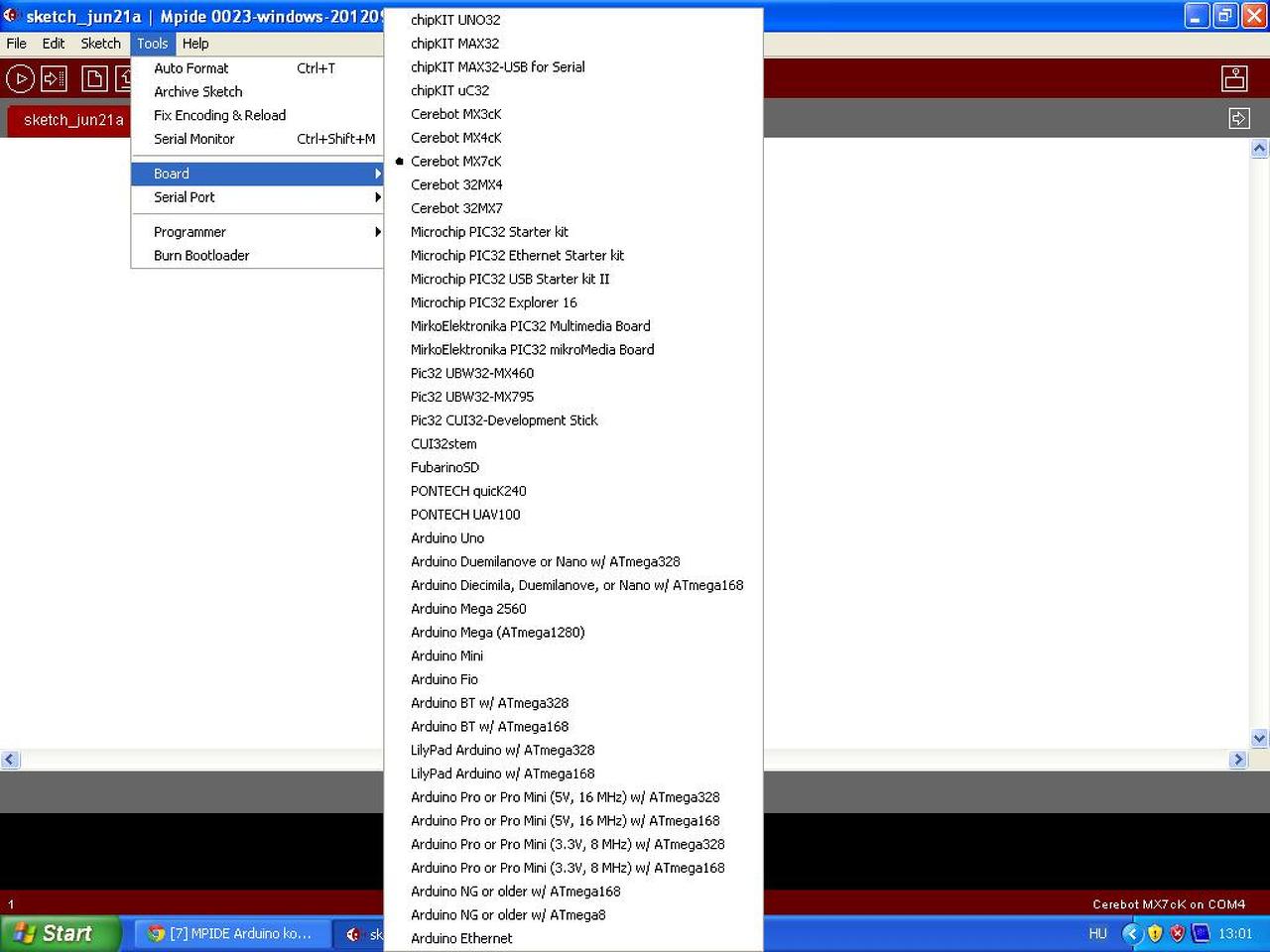

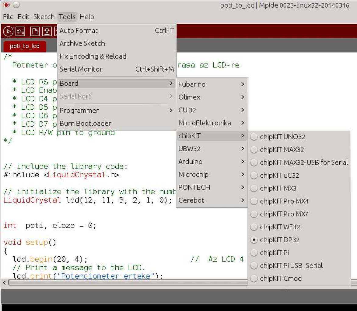

(#) GPeti1977 hozzászólása Jún 20, 2014 /
A Chipkit DP32 boardot hogyan tudom kiválasztani? Nekem nincs ilyen a listában.
DIP tokos és könnyen után építhető.
(#) tomi52 válasza GPeti1977 hozzászólására (») Jún 21, 2014 /
Tools -> Board -> chipKIT -> chipKIT DP32
(Nekem kubuntu linuxom van, és az "mpide-0023-linux32-20140316" verzió.)
Valóban könnyen utánépíthető, én is az elmúlt héten csináltam.
(#) GPeti1977 válasza tomi52 hozzászólására (») Jún 21, 2014 /
Nem találom:
(#) icserny válasza GPeti1977 hozzászólására (») Jún 21, 2014 /
Bizonyára egy frissebb MPIDE változatot kellene telepíteni.
Erre sajnos csak "hülye" választ tudok adni: milyen jó, hogy mióta nyugdíjas vagyok, nem kell használnom a PiciPuha oprendszerét!
Az én menüm így néz ki:
A hozzászólás módosítva: Jún 21, 2014

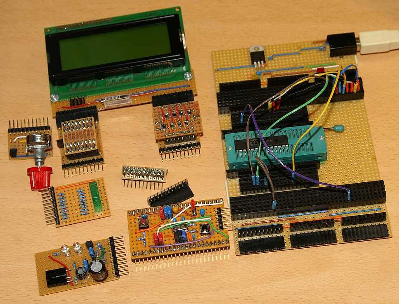

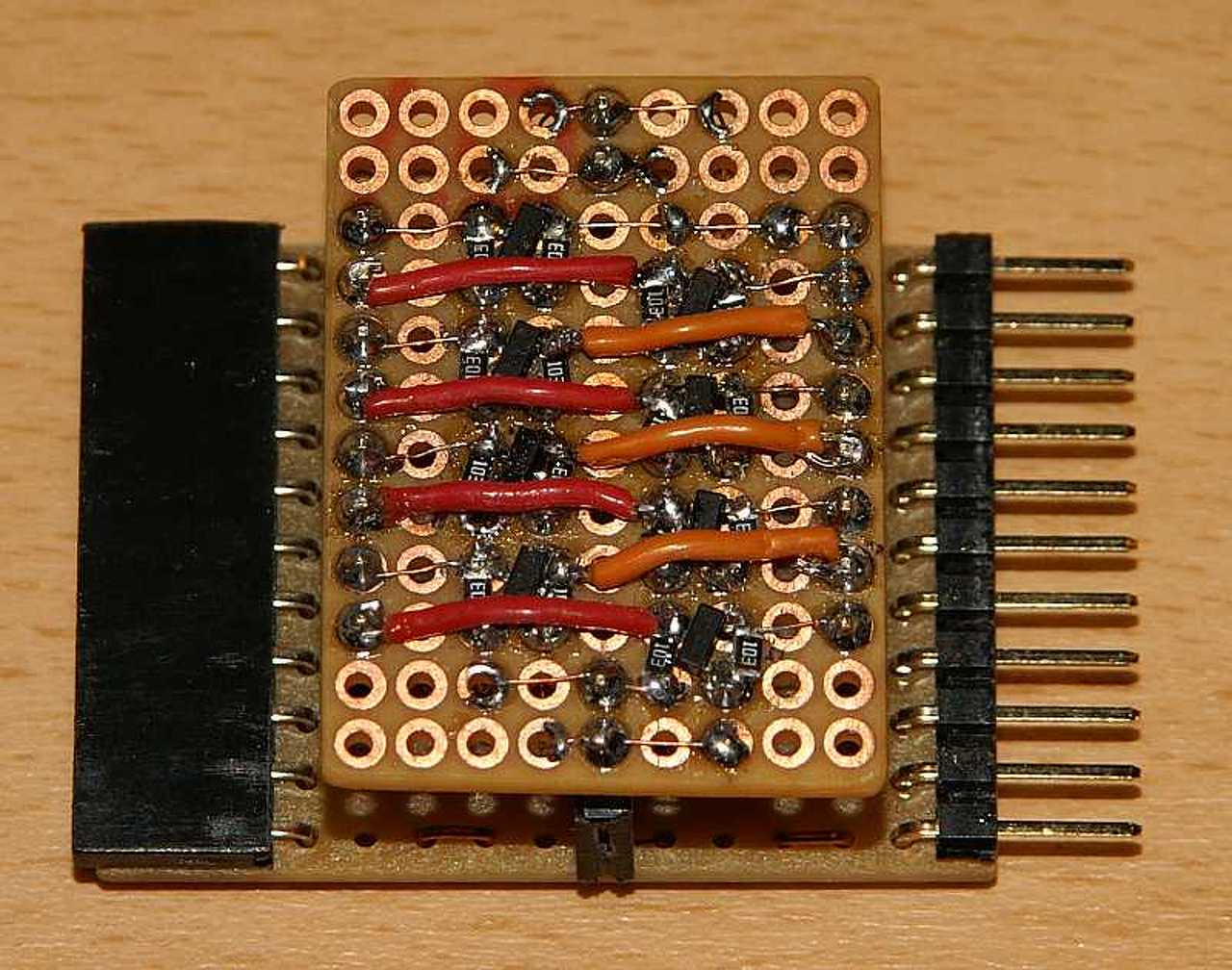

(#) tomi52 hozzászólása Jún 21, 2014 /
Hátha adok valakinek ötletet...
A gyári Microchip panelek baromi drágák, még évekkel ezelőtt "gyártottam" egy tanuló panelt csupalyuk nyákra. Csináltam egy alap panelt, amibe kétféle 40 lábú PIC18-at lehetett tenni. A "perifériák" öcsi-panelekre készültek, tüskesoros csatlakozással. Aztán sokáig altattam a tanulás projektet.
Később egy kisebb arduino panelt raktam egy hasonló csupalyuk lapra, hogy a meglévő öcsi-paneleket tudjam használni hozzá. Aztán nemrég megint csináltam egy panelt PIC16-osokhoz, és közben bukkantam az mpide környezetre. Nehéz lett volna átszabni a panelt PIC32-re, begurultam, és csináltam egy általános panelt, amibe 8-40 lábig bármilyen DIP tokos mikrovezérlőt be lehet rakni. A csoporthoz igazítást egy-egy öcsi-panellel lehet változtatni, amit a textool foglalat fölé lehet bedugni.
És még egy öcsi-panel ötlet. Csináltam szint illesztőt, de nem volt kedvem kétfélét, a két lehetséges iránynak megfelelően. Ezt öcsi-öcsi-panellel oldottam meg. (Kissé talán hülye ötlet csupalyuk panelon SMD FET-et és ellenállásokat használni, de csak így fért el.)
A képeken a fő-panel az általam kreált DP32. A típushoz igazító öcsi-panelen csak a mindenképp szükséges kiegészítők vannak: táp és GND csatlakozás, USB vonal csatlakozás, a kristály, a reset gomb, és egy gomb, ami a bootloader/betöltött program váltáshoz kell.

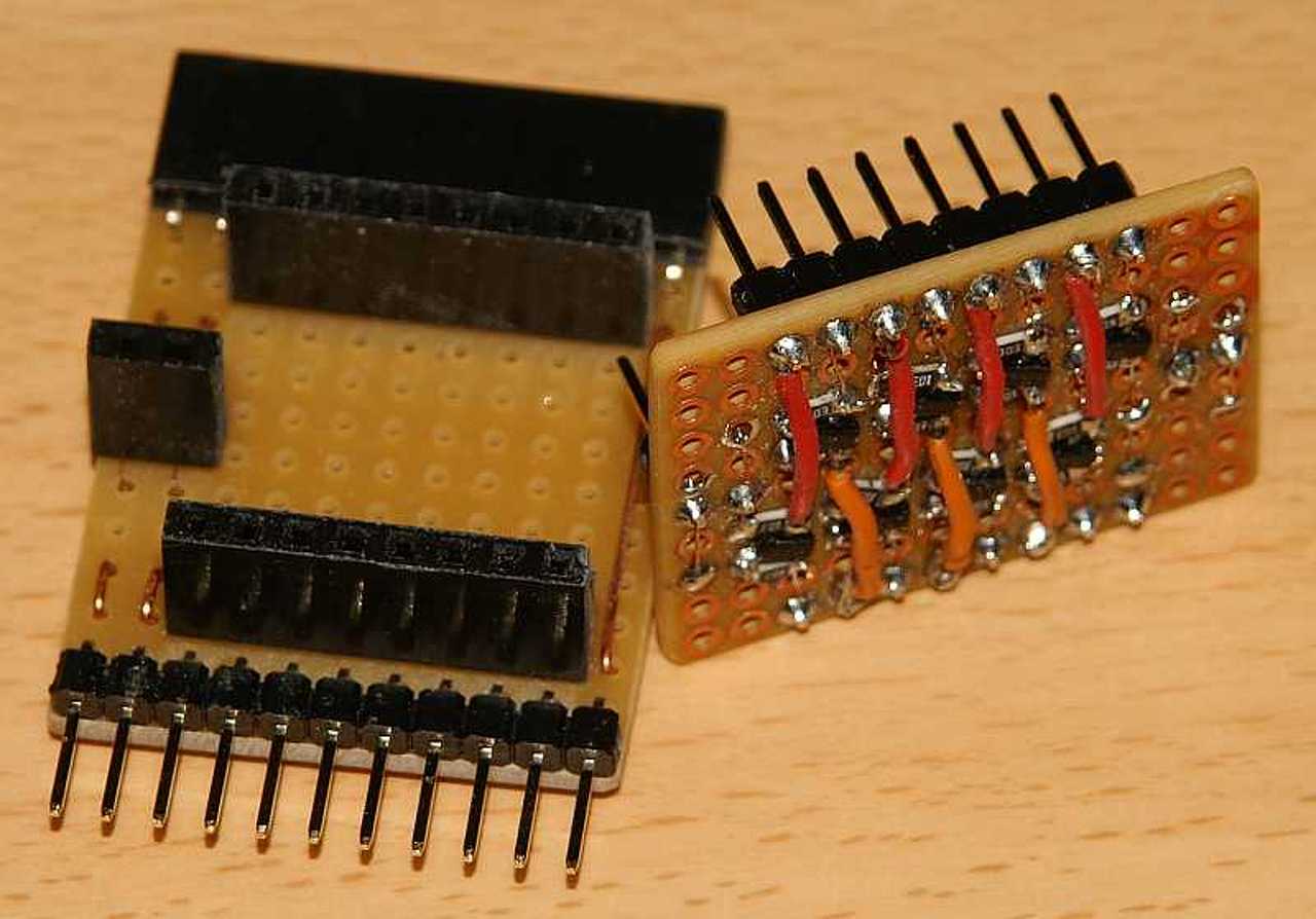

(#) tomi52 válasza tomi52 hozzászólására (») Jún 22, 2014 /
Még gyorsan módosítottam a PIC32-höz való öcsi-panelt. A LED1-et érdemes rátenni, mert azon látható, mikor van a panel feltöltés módban (szapora villogás), illetve a feltöltés is látszik rajta (némi össze-vissza villódzás).
(#) icserny válasza tomi52 hozzászólására (») Jún 22, 2014 /
„Az én menüm így néz ki:”
Nálad 2104. márciusi verzió van telepítve, Petinél meg 2012-es. Ez lehet az eltérés fő oka...
(#) GPeti1977 válasza icserny hozzászólására (») Jún 22, 2014 /
Köszi amúgy is le akarom cserélni, mert
építettem egy web szervert de nem stabil, csak akkor ha rendes hálózaton van, pc-vel összekötve cross kábellel jó, úgy jó csak ha a client.print utasítások közé delayus(250) késleltetést berakok, így jó legalább is SD kártyáról történő "kiprinteléskor" működött stabilan.
A hiba valamelyik ethernet függvényekben van de ezt csak az tudná kijavítani aki írta, fel kellene venni a kapcsolatot aki ezt megoldaná, regisztráltam a chipkit.net fórumra ott szokott lenni a fejlesztők közül is aki tudna segíteni, bár az ethernet a Microchip által megírt függvényektől megy.
