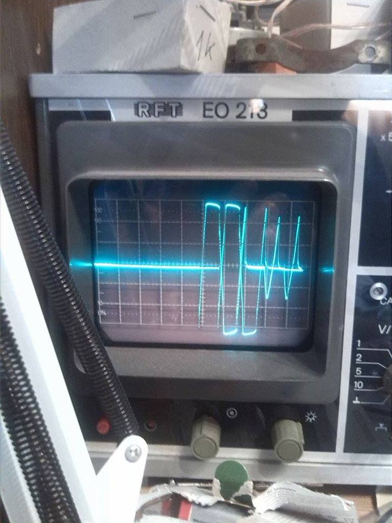

(#) csoka69 hozzászólása Jún 25, 2014 /
Az erősítő: Yamaha RX-V457
http://elektrotanya.com/yamaha_rx-v457_v557_sm.pdf/download.html
Hiba: Nem kapcsol be.
(88. oldal / C3) Subtrans(1)-el lehet a probléma(Tipp).
Cseréltem C405-öt, mert lecsökkent a kapacitása. Cseréltem Q401, Q404, D401, D405, D406, és C406.
S10 - 11.5V
PRY - 0V
E - 0V (Ehhez képest mértem)
PDET - 0V
+5M - 4.97V
/RES - 5.15V.
Az IC402 7-14 lába közt 6V-ot mérek.
A stby transzformátor szekunderén lévő feszültséget fényképeztem. Ucs-cs=6V. Elég csúnya, de egyenirányítás/pufferelés után szép 11.5V DC.
Némi irányt, tanácsot, tippet elfogadnék.
(#) daneg86 válasza csoka69 hozzászólására (») Jún 25, 2014 /
Hali! nézd meg, hogy a Mictro Computer ( PDF 90. oldal ) nevű ic-nél lévő fesz. stab. ic452 után megvan e az 5V. Ha ez megvan, akkor nézd meg, hogy a bekapcsoló gomb jele eljut e ameddig kell.
Ha nincs meg az 5V, akkor húzd le azt a csatlakozót, amin keresztül arra a panelra megy a készenléti feszültség, és mérd meg, hogy ott jelen van e, ha megvan és visszadugod a helyére, akkor ismét mérj rá, hogy mennyit csökken. ( volt egy RX-v450 nálam, amiben a MCU volt zárlatos, és úgy jöttem rá, hogy a készenléti feszültség leesett, mikor a csatlakozó be volt dugva )
Heló!
IC452 előtt 11.5V , utána 5.7V
A bekapcsoló gomb jele is eljut a Micro Computer 74-es lábára az R534-es ellenálláson keresztül.
Köszönöm az eddigi segítséget, továbbra is keresem a hibáját.

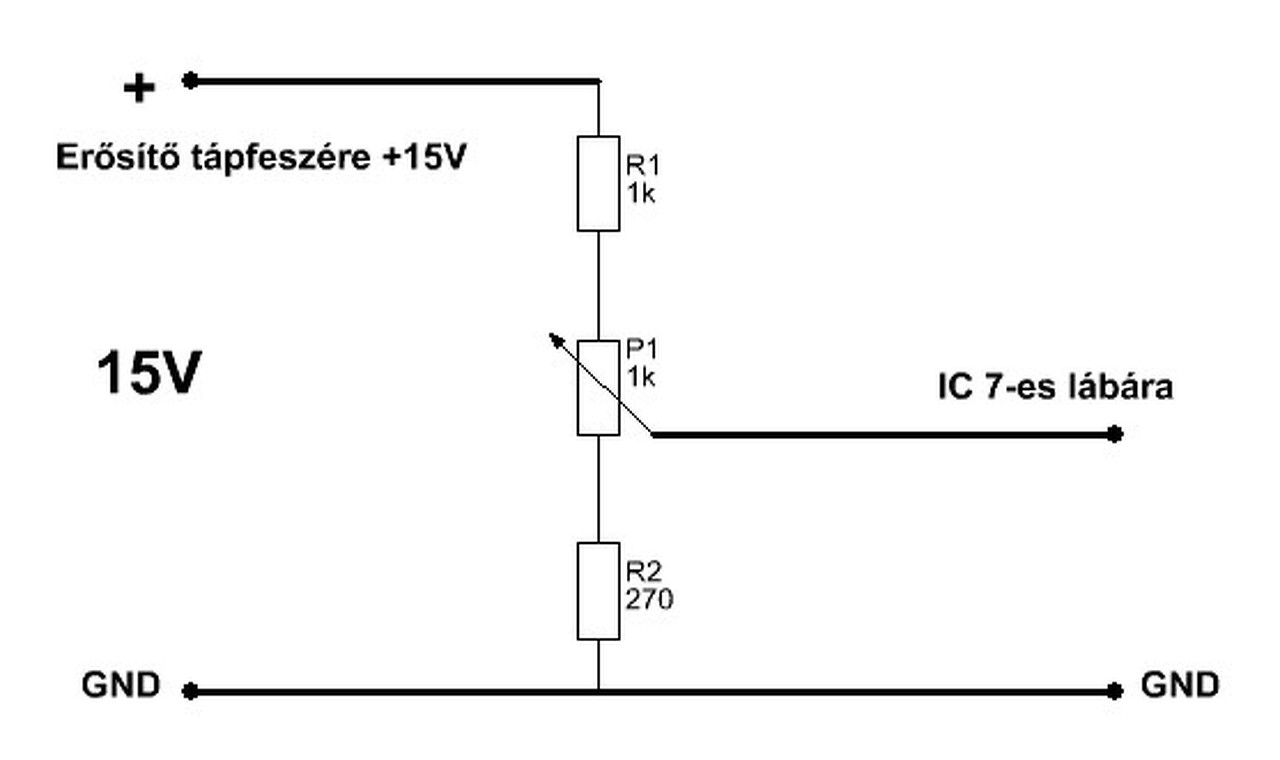

(#) metabo123 hozzászólása Jún 26, 2014 /
Egy TDA1013B IC-vel megépített sztereo erősítő hangerőszabályzását kellene megoldanom (1. ábra). Az IC feszültségvezérelt hangerőszabályzással rendelkezik és ezt a gyakorlatban a 2. ábra szerint szeretném megvalósítani. Az IC adatlapja azt írja, hogy a 7. lábra kapcsolt 2 - 6,5V feszültséggel lehet a hangerőt szabályozni, ezt a rajzon szereplő feszültségosztóval szeretném az erősítő tápfeszéből leosztani.
Egyik kérdés, hogy ez így megvalósítható-e, nincs esetleg valami buktatója a dolognak
A másik, hogy közösíthetem-e a két csatorna (jobb és bal oldal) 7-es pinjét annak érdekében, hogy a hangerőszabályzás egy mono potival elvégezhető legyen.
(#) pucuka válasza metabo123 hozzászólására (») Jún 26, 2014 /
Csak úgy össze nem kötheted. Egy egy soros ellenállással szétválaszthatod, de vedd figyelembe, hogy a 7. lábon áram folyik, (Fig.8) és a soros ellenálláson ne essen túl nagy feszültség.

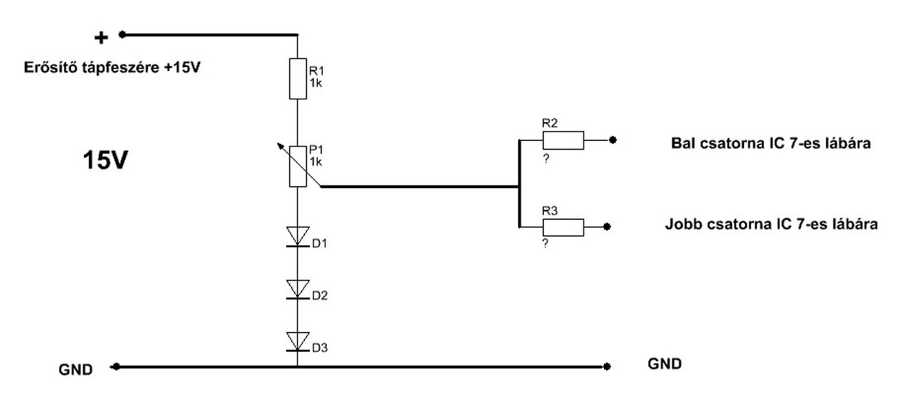

(#) reloop válasza metabo123 hozzászólására (») Jún 26, 2014 /
Szia! Számoltál a gain control láb +0,2/-0,6mA bemenő áramával? Az R2 ellenállásod helyén 2-3 nyitó-irányú diódát szoktam használni.
(#) metabo123 válasza reloop hozzászólására (») Jún 26, 2014 /
Nem, nem számoltam még, egyenlőre az elv helyességére lettem volna kíváncsi.
Az 1K-s ellenállás és poti mellett 7mA-t enged a körben, az megfelelő, nem?
A módosított ábrán R2 és R3 értékére tennétek javaslatot?
Pucuka: Köszi a választ neked is!
(#) reloop válasza metabo123 hozzászólására (») Jún 26, 2014 / 1
Megépíteném R2, R3 helyén egyelőre átkötéssel (0 ohm ), igény szerint tennék be ellenállást, ha az együttfutás indokolja.
Megnéztem, nálam simán össze van kötve. Igaz, másik IC.
